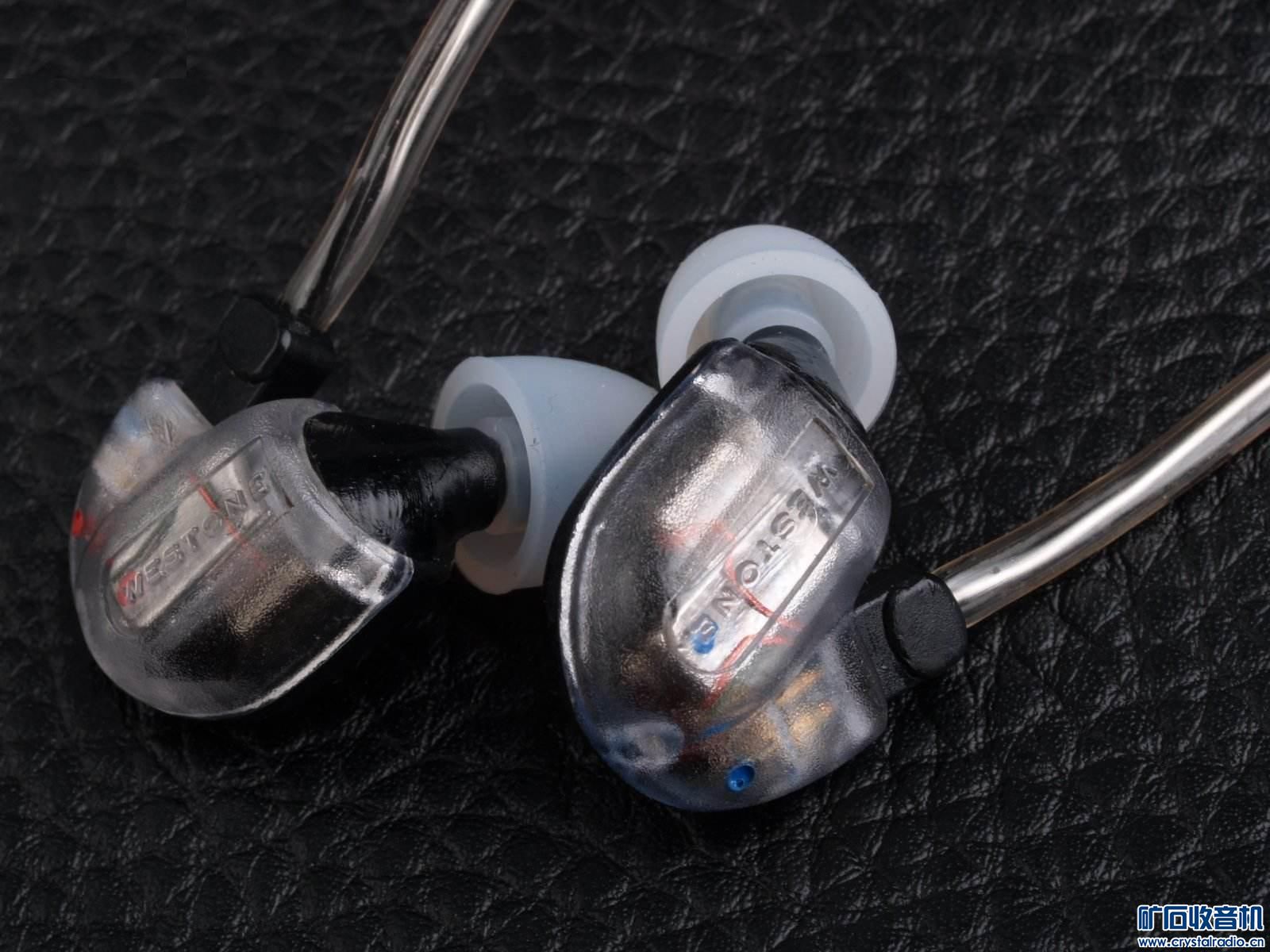

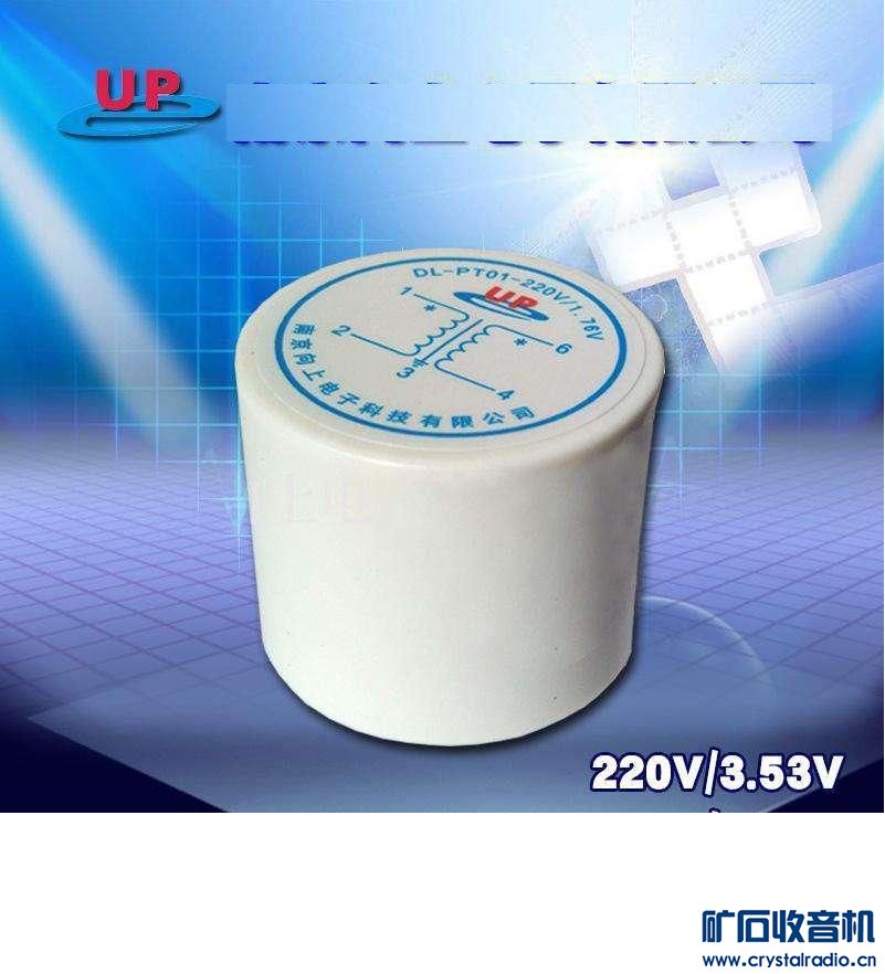

我用远程控制 西边同学的电脑 ,没有浏览器安全检查5秒等待  :我又买了两只 220V/3.53V的电压互感器。次级接32欧的动铁耳机。这样计算下来  220/3.53=62.3 然后  62.3X62.3X32=124.201K。这样高的阻抗,对于矿石收音机的接收灵敏度和选择性,一定不错吧。

等结果,想知道是在淘宝买的互感器吗?

请测量一下低压端的电感量
 楼主| 发表于 2019-1-13 07:54:56 来自手机 | 显示全部楼层
各个主要参数都会检测的。电压互感器要到周一或者周二到。是在马云家购买的。
