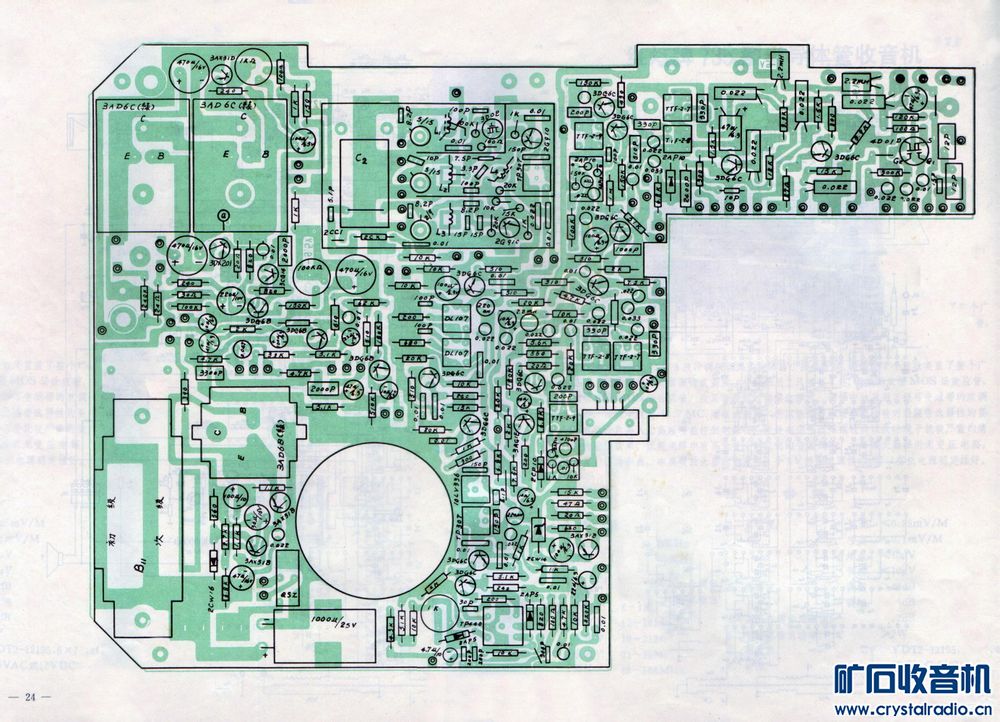

图印版印版图来了

大文件可以缩放的印版图

感觉上面的图片质量在好点,能做出线路板!

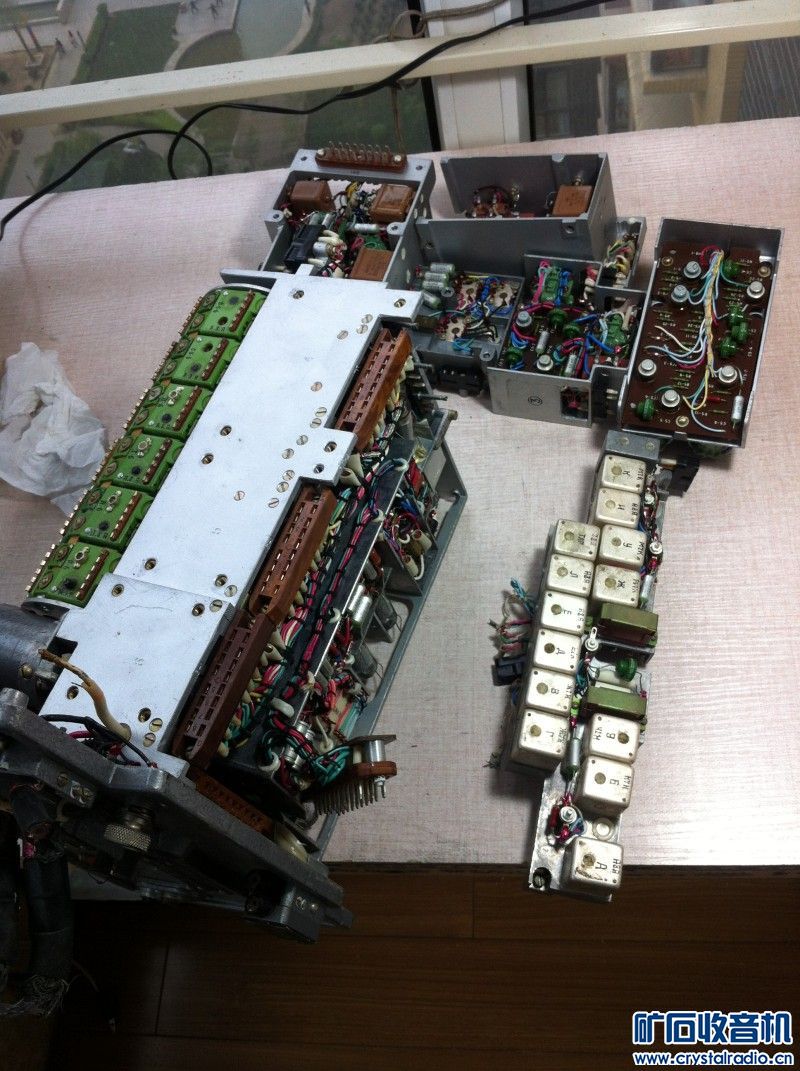

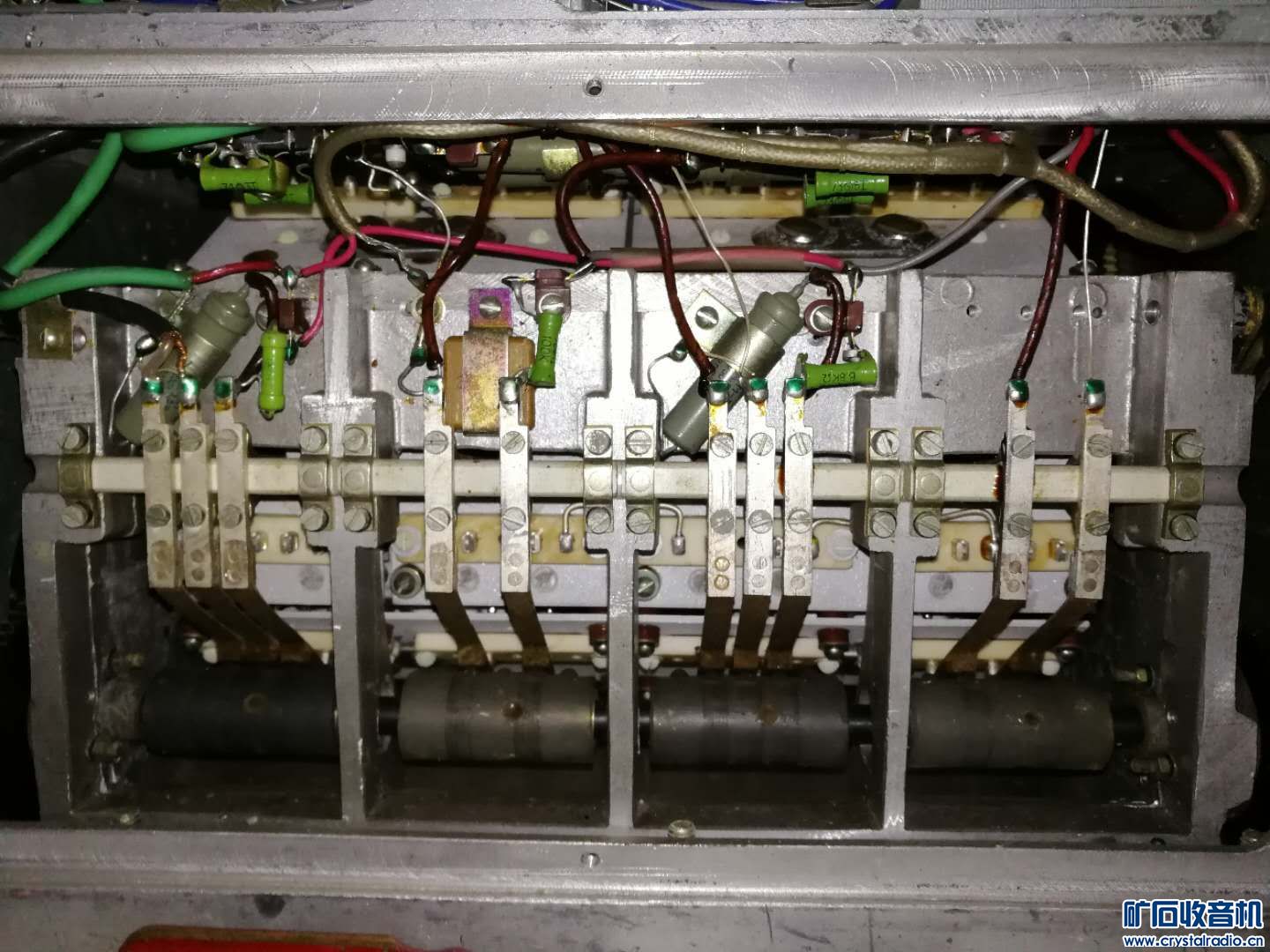

上一些国内外的转鼓开关图片

这个转鼓式波段开关,看似简单,业余情况下做出来很难,即使勉强做出来,可靠性也很差,看看以前黑白电视机VHF的转鼓式波段开关,正规厂家做出来的产品,可靠性还行,后期一些小厂家,做出来的,就不敢恭维了,用不了多久就会接触不良。
我觉得大家的思维不要局限于机械结构,可以试试用开关二极管等等,有源器件来做开关,这样实现起来更容易,可靠性更高。

就接触头镀银就搞不了

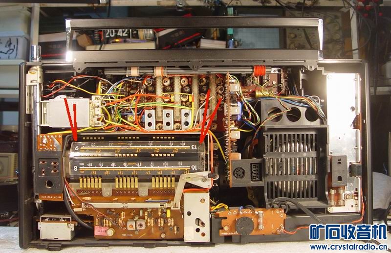

再来两张德国的收音机转鼓开关
