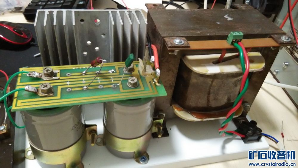

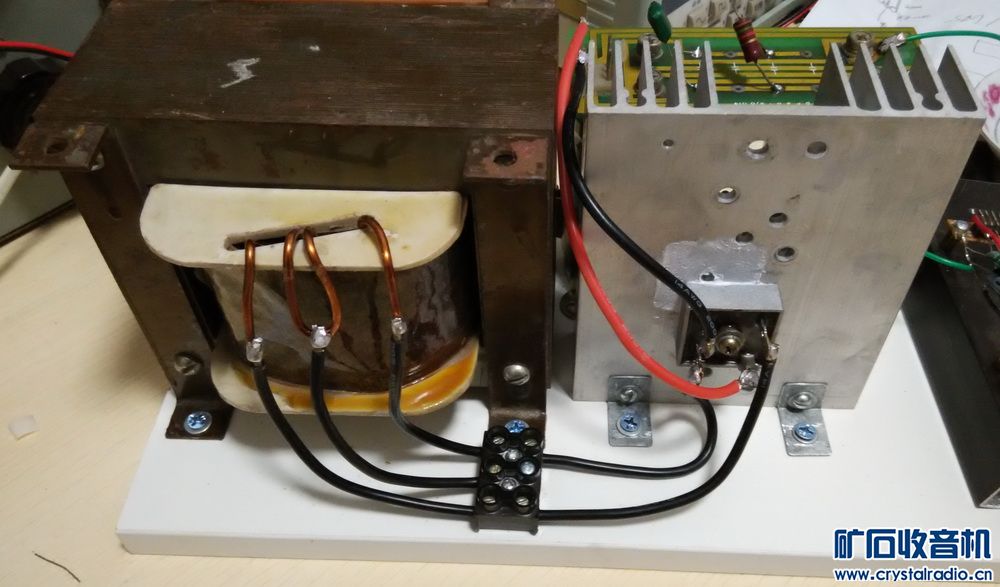

检测平台:
电源变压器输出功率:400W,输出电压:2*12V,次级线径:φ2.5mm,横截面4.676m2,按3A/m2计,能通过电流:14A。
连接变压器与整流桥的电线是14AWG的特软高温硅胶线,规格:400*0.08mm,折合横截面积2mm2,额定电流28A。
整流桥堆:50A/1000V,滤波电容:2*10000uF。
当交流输入接24V时,整流滤波后的电压为30V左右;
当交流输入接12V时,整流滤波后的电压为15V左右。

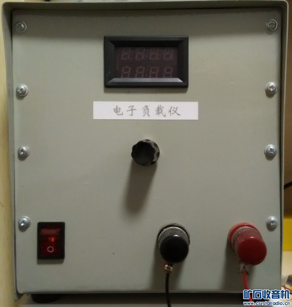

电子负载仪,自己做的,能提供30A的放电电流:

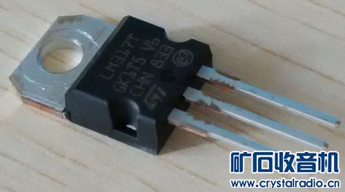

测试样品:

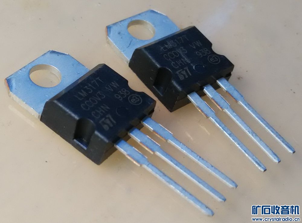

1、新买的LM317T,单价:0.66元,这一种的印字是印刷在表面的,外形如下:

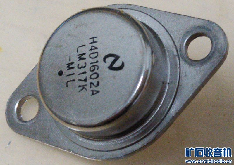

2、新买的LM317K,单价:2.75元,外形如下:
3、二十多年前买的LM317:
4、另一种新买的LM317T,为避免混混淆,命名为LM317T+,单价:1.12元,这一种的表面印字是稍微凹下去的,外形如下:

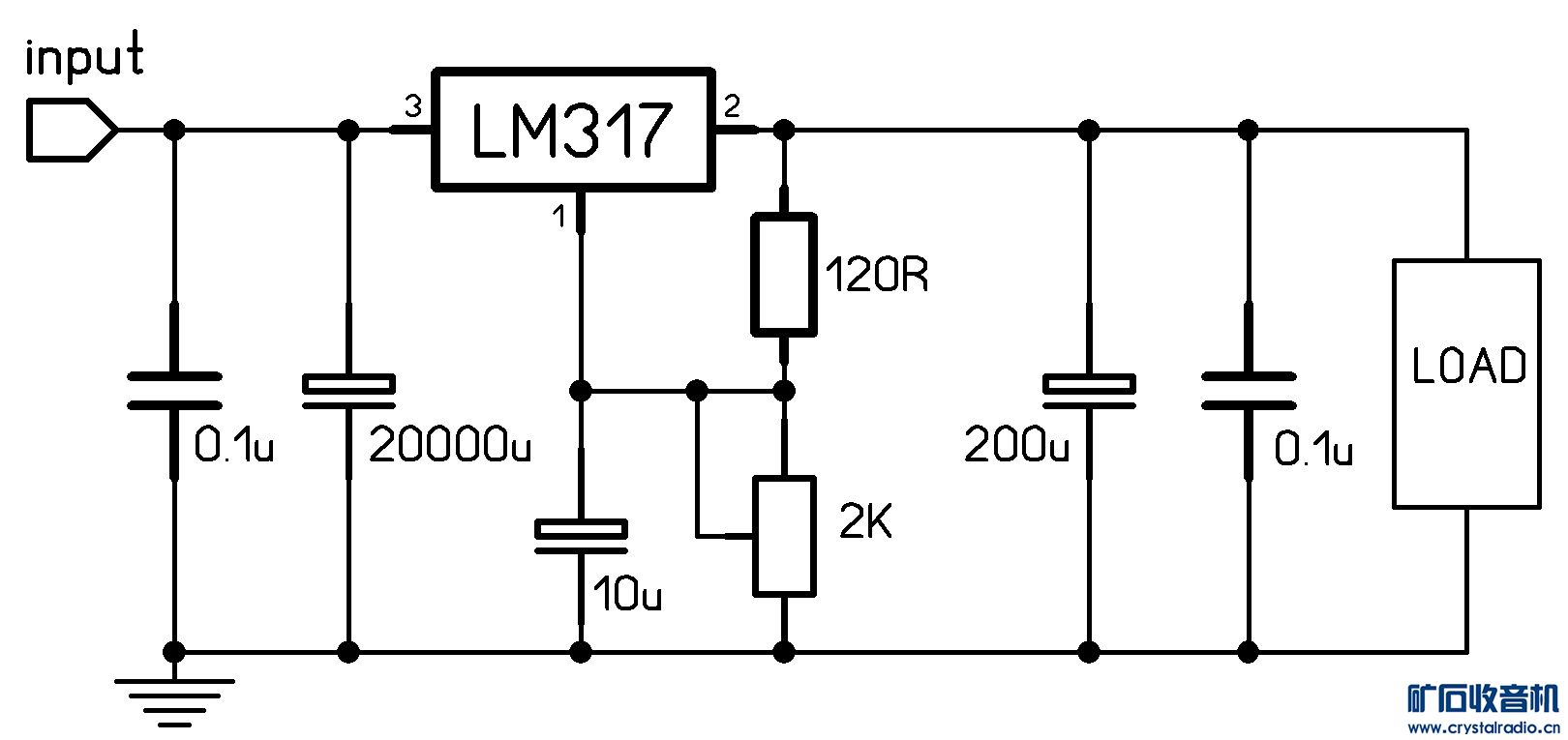

LM317测试原理图:

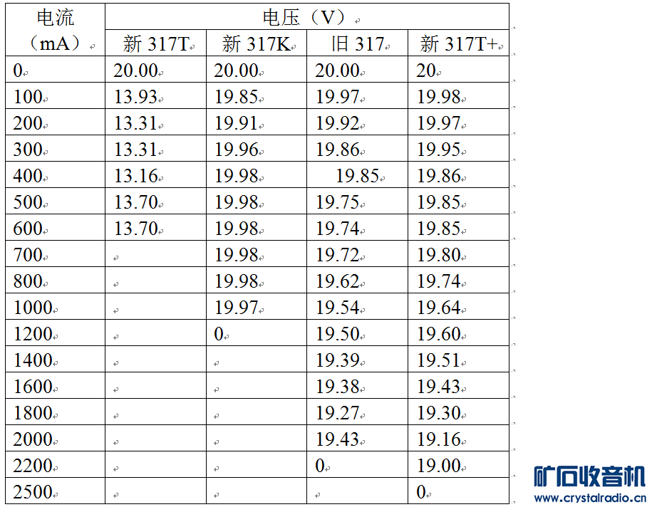

LM317(输入30V直流电压、输出20V)
新买0.66元的LM317T极不稳定,输出电流才100mA,电压就降低到13.9V,并且人体感应严重,所以电流只升到600mA为止就没有再往下进行了。
金封的LM317K稳压特性到是好,但电流到达1.2A时就损坏,好像没有过流保护作用。
只有旧的317电流达2.2A时开始保护,当电流低于2.2A时又正常工作。
另外,1.12元新买的LM317T+性能也好,技术指标与旧的317基本一致,但保护电流实测大概是2.5A。真的是一分钱一分货啊!

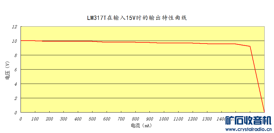

将稳压前的直流电压改为15V左右、输出电压调整到10V时,LM317T(单价:0.66元)的输出特性曲线为:
看来新买(0.66元)的LM317T只可以稳定输出13V以下的电压。
从数据表中可以看出,当输出电流达2.5A时,317也还没有过流保护。

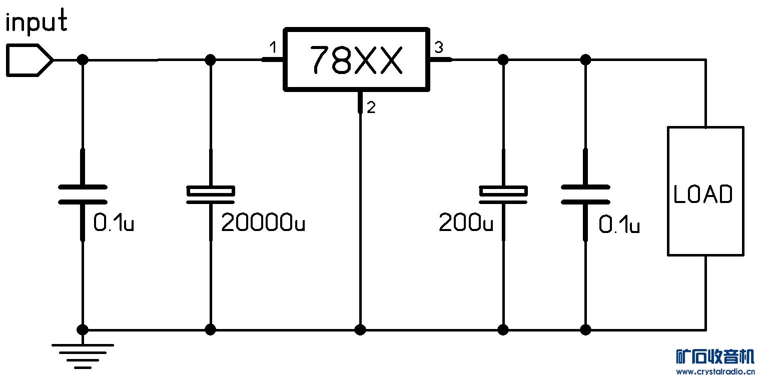

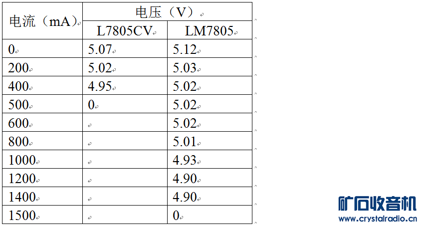

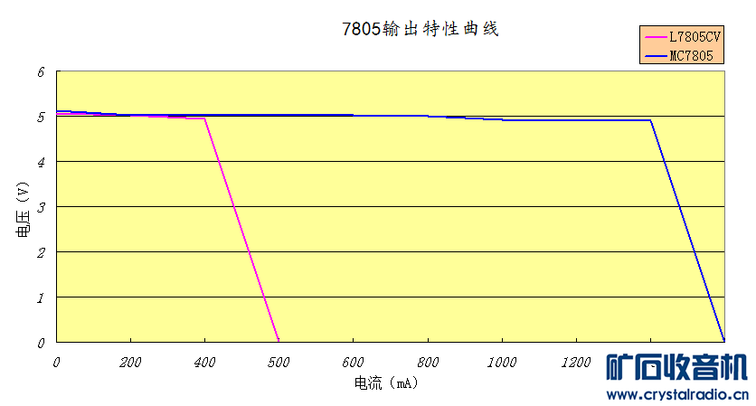

7805测试原理图:
新买的L7805CV,单价:0.21元,外形如下:
20多年前买的MC7805,外形如下:
7805(输入15V直流电压)
新买的L7805CV在450~500mA时就自动保护,这样说来,这种型号的管子只能输出400mA以内的电流。
以前买的MC7805在1.5A时过流保护。

发表于 2019-1-11 23:11:36 | 显示全部楼层
真是用心了,赞一个!!
TO220封装的三端稳压器配上足够的散热器,耗散功率也就能用到7-8W,再高就可能触发过热保护。压差10V的测试,稳压块输出的可用上限在0.7-0.8A左右。压差5V的测试,稳压块输出的可用上限在1.5A左右,压差小,电流能达到标称最大值。
您这测试,好几组都等于在做极限测试,很多测试参数都超过了实际可用值。压差10V能出个0.7A左右、压差5V能出到1.5A,且电压无明显跌落,这个块就基本合格了。以上都指TO220封转的稳压块。
回复 支持 2 反对 0
 楼主| 发表于 2019-1-11 23:16:15 | 显示全部楼层
bg1trk 发表于 2019-1-11 23:11
真是用心了,赞一个!!
但同样的条件,同种型号的稳压器表现也不同啊。
