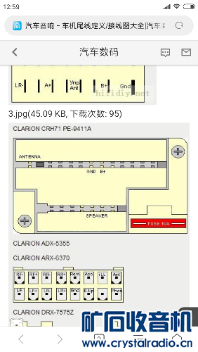

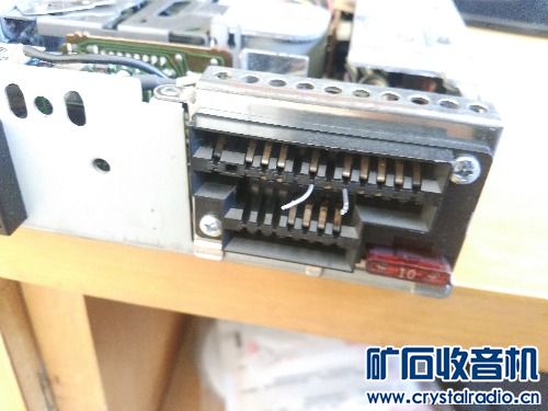

不知道如何定义尾线,请教各位指导一下。
 楼主| 发表于 2019-1-10 20:17:02 来自手机 | 显示全部楼层
今天在网上找到一个图片,尾线定义不全。
 楼主| 发表于 2019-1-10 20:17:36 来自手机 | 显示全部楼层
就是这样图片
发表于 2019-1-11 13:07:40 | 显示全部楼层
吧电路板翻过来, 基本都有接线定义在PCB板上,
发表于 2019-1-13 15:41:00 | 显示全部楼层
找到 V+  GND  ACC  就可以通电了 ,喇叭线就更容易找 ,其他家用的也用不到 不需要接 ,
要听收音机就找到天线 外接一条
