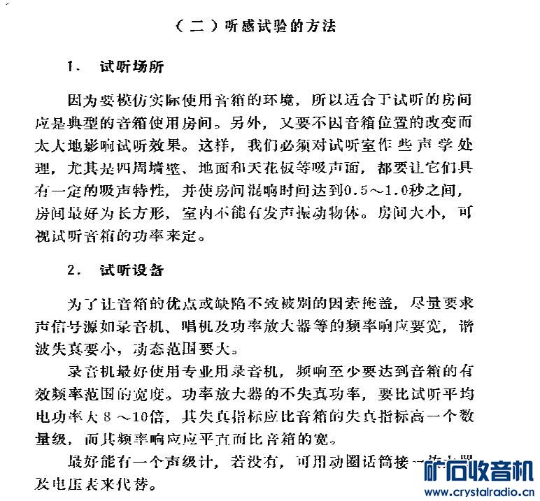

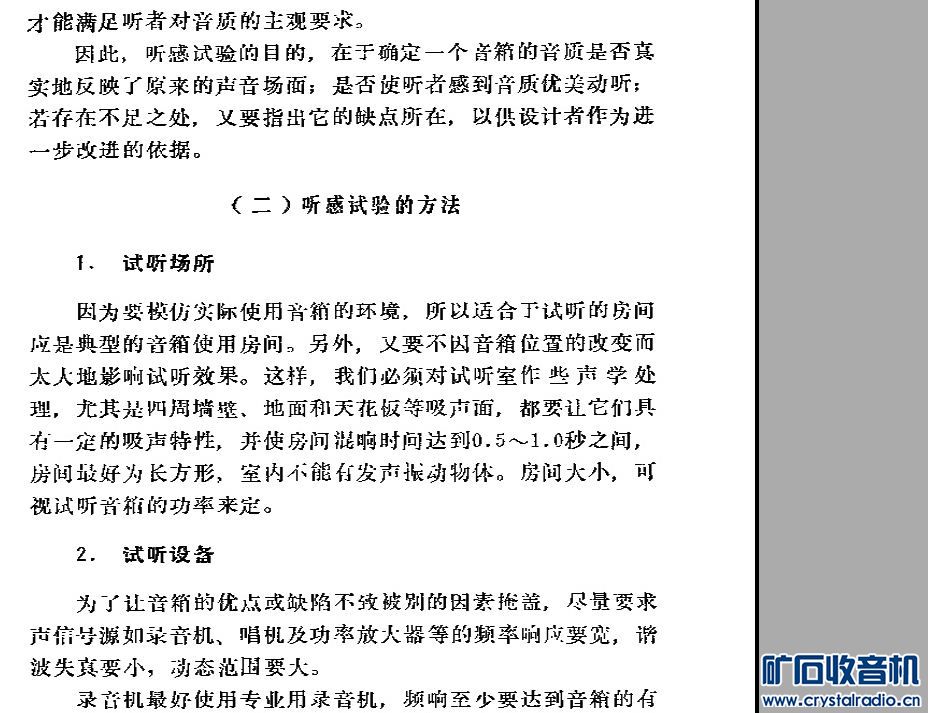

台式机的两个浏览器又传不了图片了。
80Hz以下主要是重放音乐中以低频为主的打击乐器,例如大鼓、定音鼓,还有钢琴、大提琴、大号等少数存在极低频率的乐器,这一部分如果有则好,没有对音乐欣赏的影响也不是很大。这一部分要重放好是不容易的,对器材的要求也较高。许多高级的器材,为了表现好80(或80左右)Hz以上的频段的音乐,宁愿将80(或80左右)Hz以下的频率干脆切除掉,以免重放不好,反而影响主要频段的效果。极低频20Hz为人耳听觉下限,可测试您的器材低频重放下限,低频中的25Hz、31.5Hz、40Hz、50Hz和63Hz是许多音箱的重放下限,如果您的音箱在这些频率中某处声音急剧下降,则表明这个频率就是您的音箱低频重放下限。 80-160Hz ; 在80-160Hz频段的声音主要表现音乐的厚实感,音响在这部分重放效果好的话,会感到音乐厚实、有底气。这部分表现得好的话,在80Hz以下缺乏时,甚至不会感到缺乏低音。如果表现不好,音乐会有沉闷感,甚至是有气无力。是许多低音炮音箱的重放上限,具此可判断您的低音炮音箱频率上限。300-500Hz  在300-500Hz频段的声音主要是表现人声的(唱歌、朗诵),这个频段上可以表现人声的厚度和力度,好则人声明亮、清晰,否则单薄、混浊。

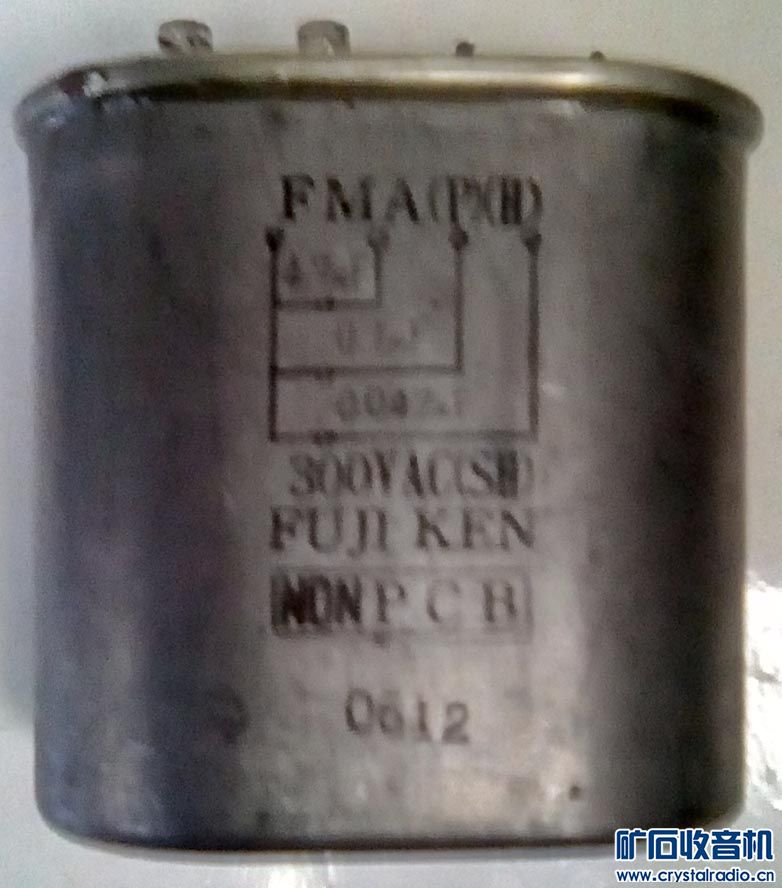

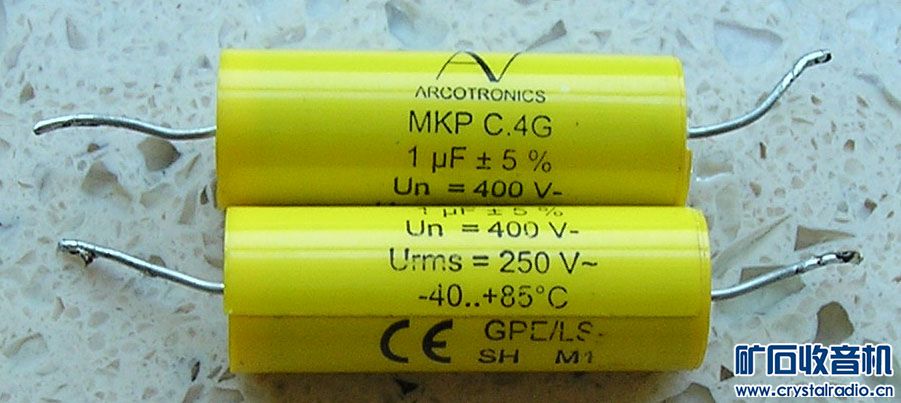

发表于 2019-1-11 18:24:22 | 显示全部楼层
最近找到下面的电容,
计划试用一下:
