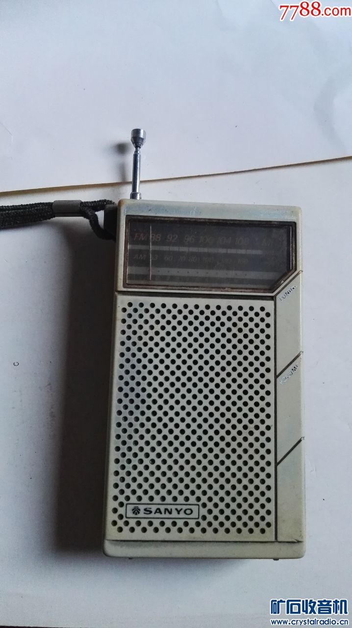

求助 最近在修理一台三洋RP5065收音机遇到如下问题
发表于 2019-1-9 22:40:17 | 显示全部楼层 |阅读模式
求助 需要一份三洋RP5065收音机电路图  谁有谢谢

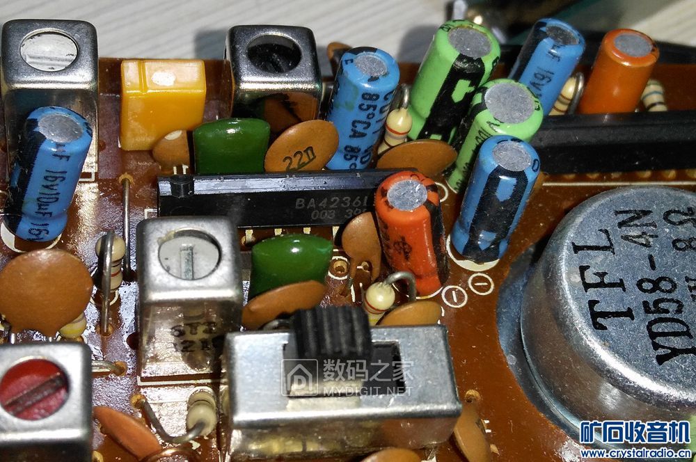

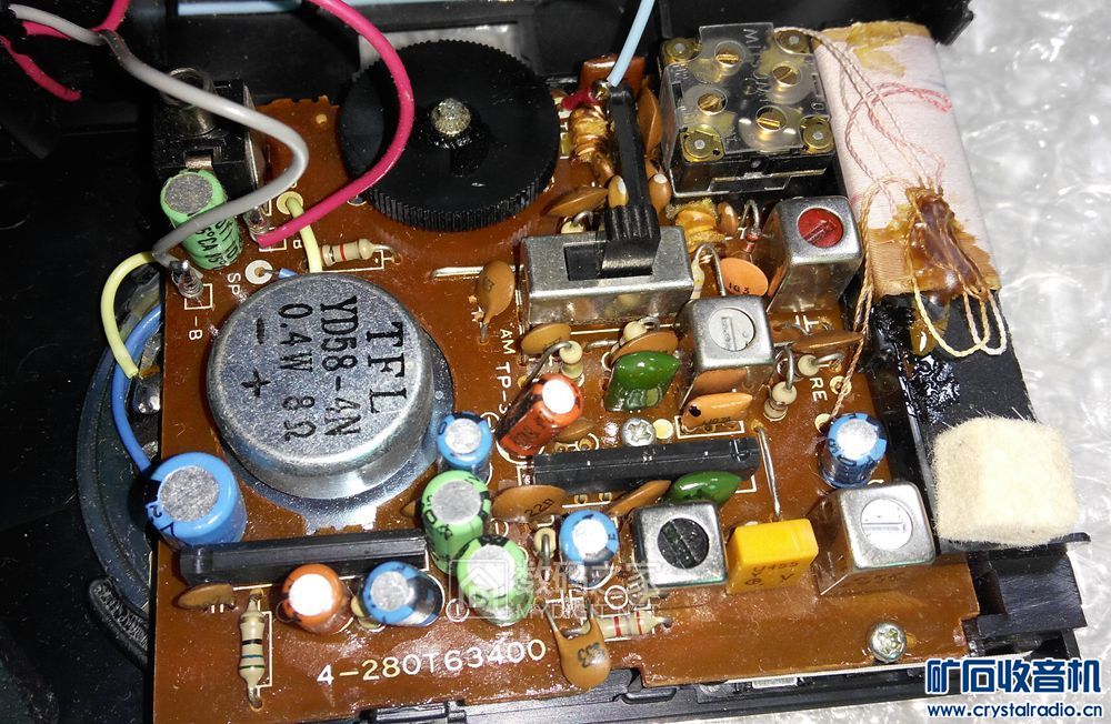

最近修理该机   调频正常  中波全段只能收一个强台1089   在这个台的频率1089收到  而且在540中央台处还能收到这个台 中央台却收不到   调台双联没问题 已换过故障依旧   不知是哪里的问题
补充内容 (2019-1-10 19:38):
经过代换测试   却是双联问题    不知双联 容量多大?
补充内容 (2019-1-10 19:40):
用140p/40p代换  频率偏  540中央台 跑到700多了
补充内容 (2019-1-10 19:47):
更正是用140p/20p代换

打理后收音效果很不错  这台机器故障为4联中波部分损坏  中波455中周Q值降低  更换后收音正常

电路图或许不好找,不如找找IC资料,里面三块IC 可能是FM高频BA4403,AM/FM中频 BA4236L,功放是BA526.

波段开关看看。
 楼主| 发表于 2019-1-10 19:36:51 | 显示全部楼层
波段开关没问题   经测试是双联问题  不知这个四联是多大容量的
发表于 2019-1-10 21:46:34 | 显示全部楼层
如果没记错的话,你这个是CBM443BF,AM是226PF×2,FM20PF×2,万用表测一下就知道了

这个机器就是大连出的。
