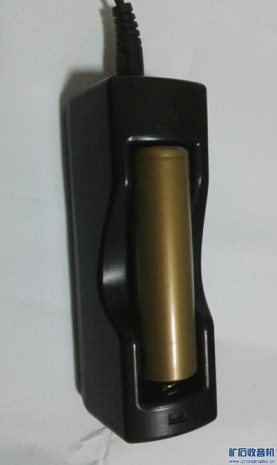

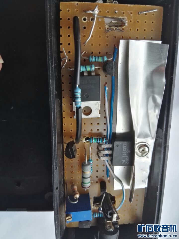

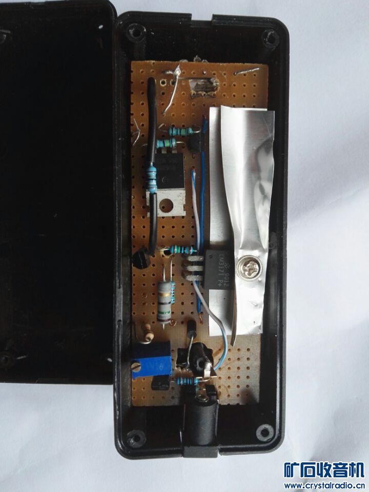

电路是几年前BG2VO发布的简单可靠的锂电池充电方案。当时做了一个,觉得比较好用,后来买了个充电器外壳,一直没装进去,干脆重新做一个,虽说现在有 TP4056 模块,可是手里都是现成零件,于是就有了这个。

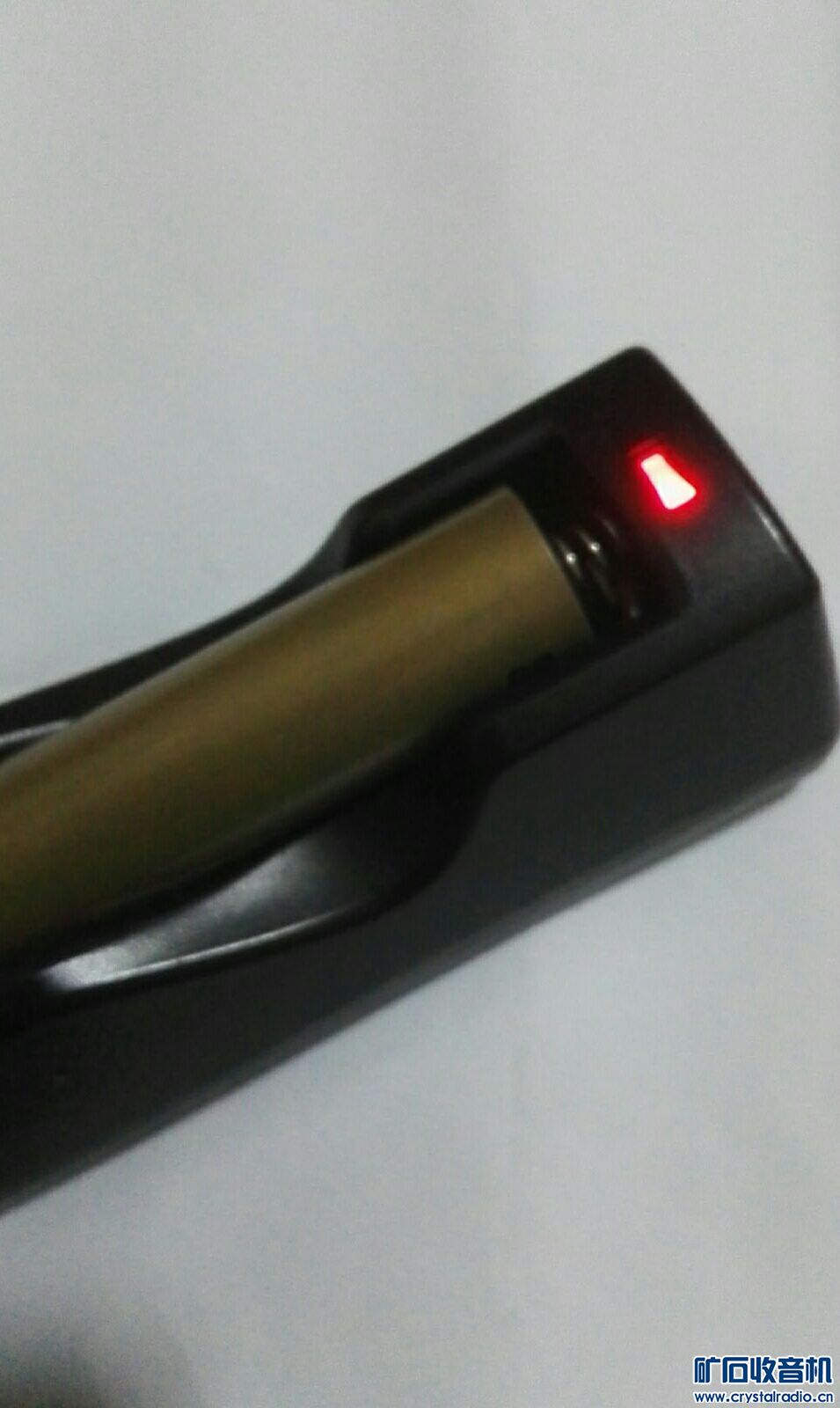

铁锂电充到3.61v亮灯,恒压
铁锂电充到3.61v亮灯,恒压
充电中
充电中
加了易拉罐铝箔散热,意思一下
加了易拉罐铝箔散热,意思一下
最近做的
最近做的
好几年前做的
好几年前做的

谢谢鼓励!输入电压比电池高3v以上即可,电流根据自己的电芯调节,有计算公式。我充的是磷酸铁锂电芯,设定的电压3.6v多一点。
