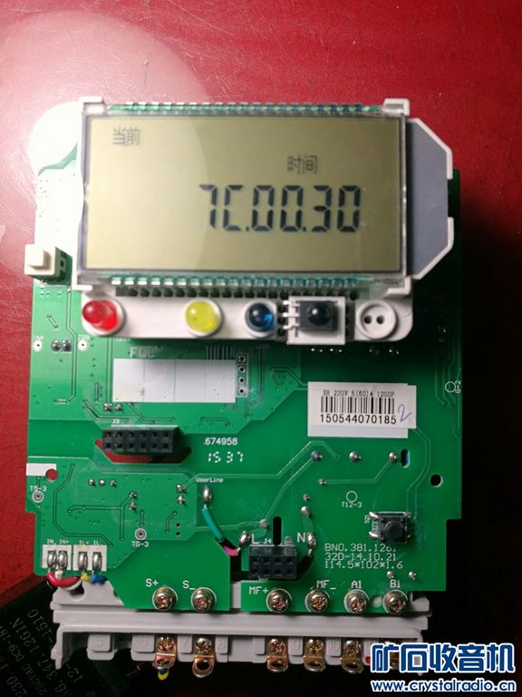

发表于 2019-1-9 13:15:35 | 显示全部楼层 |阅读模式
拾到一只电子电能表芯是好的。

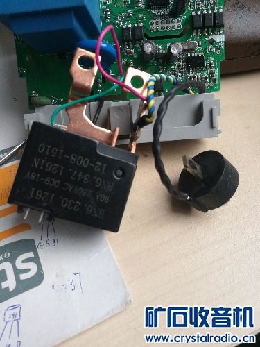

还缺一个远程控制模块
微信图片_20190110225230.jpg 微信图片_20190110225208.jpg 微信图片_20190110225238.jpg 微信图片_20190110225247.jpg
 楼主| 发表于 2019-1-11 09:50:44 来自手机 | 显示全部楼层
qjx 发表于 2019-1-10 22:55
还缺一个远程控制模块
这个板子上有红外收发对管,是人工近表遥控抄表,有远程控制模块的表还要高一级。
发表于 2019-1-13 20:31:56 | 显示全部楼层
sjp 发表于 2019-1-10 13:35
这个是双电流互感器的,防窃电的。

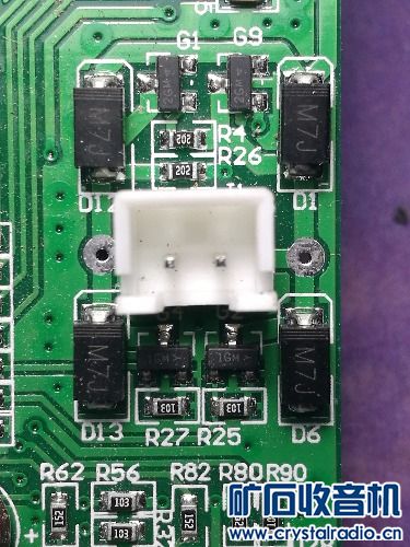

方块的是磁保持继电器。
发表于 2019-1-13 20:41:48 | 显示全部楼层
 楼主| 发表于 2019-1-13 22:58:41 来自手机 | 显示全部楼层
szp 发表于 2019-1-13 20:31
方块的是磁保持继电器。
你说的对。四个管子桥式驱动(线圈正负驱动)四个二极管线圈反峰吸收。
