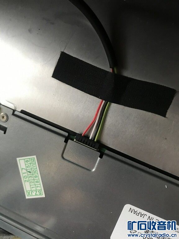

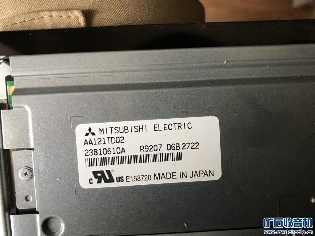

三菱液晶屏型号AA121TD02,电源线被剪掉了,不知道接线方法,拆开里面是6p的插头,上面有4根线。

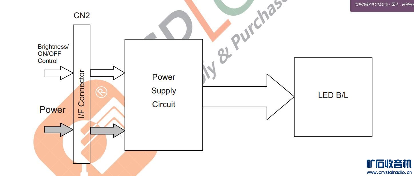

发表于 2019-1-10 18:44:37 | 显示全部楼层
看定义,这个就是内置高压板的吧,定义就是跟普通的一样,正,负,背光开关跟亮度调节吧。按照图片,红的接正,白接负,黑接on/off,绿接adj吧。用万用表测下白是不是接地的就能区分了。
 楼主| 发表于 2019-1-10 19:28:51 | 显示全部楼层
shmily2016 发表于 2019-1-10 18:44
看定义,这个就是内置高压板的吧,定义就是跟普通的一样,正,负,背光开关跟亮度调节吧。按照图片,红的接 ...
正负会接,
黑接on/off,绿接adj 这两个不知道接什么东西
发表于 2019-1-10 20:34:18 | 显示全部楼层
看看你接什么板子上  一般数字版上面都有这样的定义接口  强开你就12v接黑就行了
发表于 2019-1-10 20:52:49 | 显示全部楼层
想念萱子 发表于 2019-1-10 19:28
正负会接,
只要电源没接错,其余两根线可以调换试一下,关机状态。
发表于 2019-1-10 21:17:05 | 显示全部楼层
正负会接,
你要把屏接在什么板子上面?工控板还是电视板,还是通用驱动板?如果是电视板或者通用驱动板的话,一般都会有一个也是6针(或者8针,这个就是有5v输入的)的接口,通常都会标有gnd gnd adj(或者bk_adj) on/off(或者bk_on) 12v 12v。工控板的话,一般接到lvds边上一个5针的接口(接口一般要看主板定义,或者用万用表测试)。
 楼主| 发表于 2019-1-10 22:21:16 | 显示全部楼层
杂货中转站 发表于 2019-1-9 22:14
按你发的图片的定义   如果输入是12V的话 就把1和5拧到一起接正   6和4接一起接负就可以了
这样接屏幕可以亮,接视频输入没反应。不知道是不是屏有问题。
 楼主| 发表于 2019-1-10 22:22:37 | 显示全部楼层
1,5接正,4,6接负后屏可以亮,但接视频输入没反应,不知道是不是屏有问题。
 楼主| 发表于 2019-1-10 22:23:30 | 显示全部楼层
这屏幕没有按键,其余两个怎么调换?也是接正负极吗?
