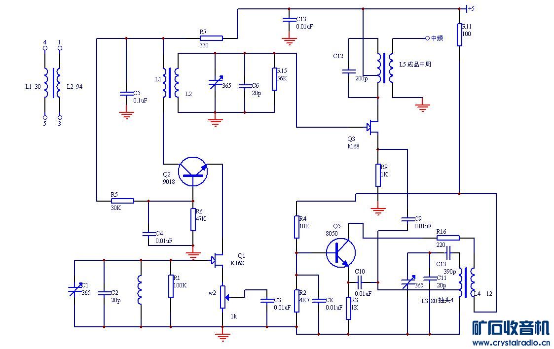

混频也用场效应管的电路:
发表于 2019-1-9 15:26:28 | 显示全部楼层
无缺陷版:

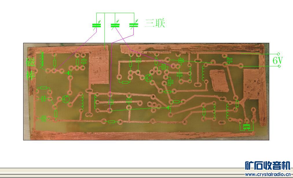

 楼主| 发表于 2019-1-10 09:30:05 | 显示全部楼层
按照版主电路图的改进,今天试了一下,效果很好。灵敏度很高,自激消除。原来怀疑我的PCB板设计有问题,引起自激。按照这个电路图和数据,此PCB板工作无问题。为了统调容易,我把磁棒初级线圈并联一个100k欧姆电阻,高放输出线圈并联一个56k欧姆电阻。
发表于 2019-1-10 10:11:14 | 显示全部楼层
朋友动作真快!红框中的两只电阻,应该靠近其场效应管栅极安装。
发表于 2019-1-10 10:17:15 | 显示全部楼层
发表于 2019-1-10 10:33:32 | 显示全部楼层
增加了混频场效应管的栅极接地电阻(100K)后,这电路真的成了无缺陷版!
发表于 2019-1-10 10:36:39 | 显示全部楼层
