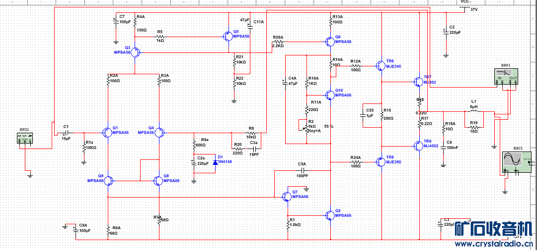

音频设计手册上面提供的电路,一直仿真不了,折腾好几夜了,麻烦更为帮看下更正。

我家里的是14板,我刚才模拟了一下。给你发上来。
1、关键是那个pF的电容成了PF。不认大写P。电路图黑色方框的。C3A和C5A。
2、注意蓝色线,应该这样连接。Q7的基极连接到Q9的集电极。
网络有问题,穿不上来。图片也不行。

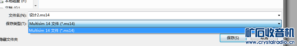

发表于 2019-1-7 16:48:13 | 显示全部楼层
我装的是12版,打不开,要不你另存为12版本。
 楼主| 发表于 2019-1-7 16:55:25 | 显示全部楼层

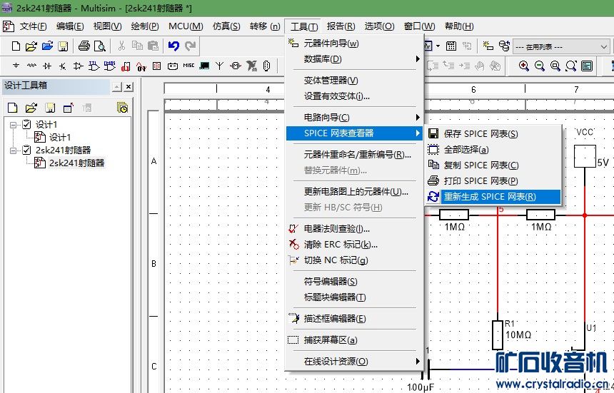

发表于 2019-1-7 17:01:49 | 显示全部楼层
点击  工具-------spice网表查看器-----重新生成网表。然后,保存网表。
发表于 2019-1-7 17:03:14 | 显示全部楼层
就是这样子
发表于 2019-1-7 17:04:37 | 显示全部楼层
ILXTF 发表于 2019-1-7 16:55
有这个功能吗?我点另存,只能存14版本的呀....
就是这样子。差点找不到图片了

太感谢了。  图上连错线居然没发现 。最开始做那图线太乱,我复制元器件再连就连错了。   那两个PF电容,.......我以为能填上去就是合法的..类似名字,重复会被提示....  现在波特显示仪有显示频响范围了,我再看下示波器好像是接错了,没有波形 。。。

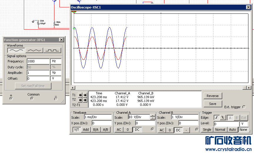

按照"peiguoqing"坛友的建议修改电路后就可以正确仿真了. 示波器没有连接错误, 而是探头的灵敏度设置太低了, 被设置成了5kV/div. 改成10V/div比较合适. 另外激励信号频率为1Hz, 10Vp, 这个也应改为1000Hz,1Vp比较合适.
发表于 2019-1-7 20:32:50 | 显示全部楼层
还有, 示波器的扫描时基被设置成了200s/div. 这也太大了, 改成500us比较合适.

多谢版主进一步指点,因为我本身只能把仿真软件当成绘测软件来用 (理论上仿真软件我是当绘图软件来用,来验证想做的电路是否能工作..电路本身我并不懂....但是仿真软件知道电路能不能工作....),所以一旦看不到波形就会把那些刻度和时基乱点.....
