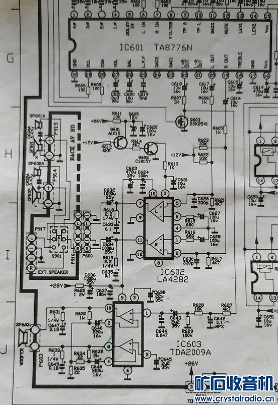

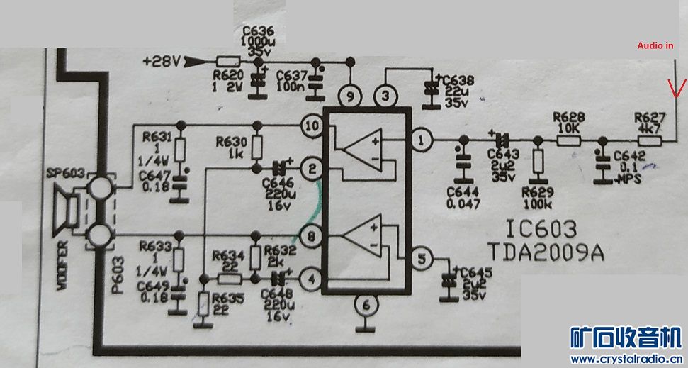

鄙人属业余音响爱好者,首次接触低音炮电路,有以下几点疑问,望前辈们不辞辛劳指点一二!
此图是TCL老彩电电路图,TDA2009A低音炮电路,2003年的吧。
1、C644   0.047uf   电容是主要控制低频的吗?如果不是,哪个电容是决定低通频率的?
2、找到决定低通频率的电容,串上一个100K的电位器,应该能控制低通的频率范围,这想法成立吗?
3、C642   0.1  MPS   这个MPS是什么意思?
4、像 C642 电容图标左上角一个实心圆点代表什么,是极性吗?

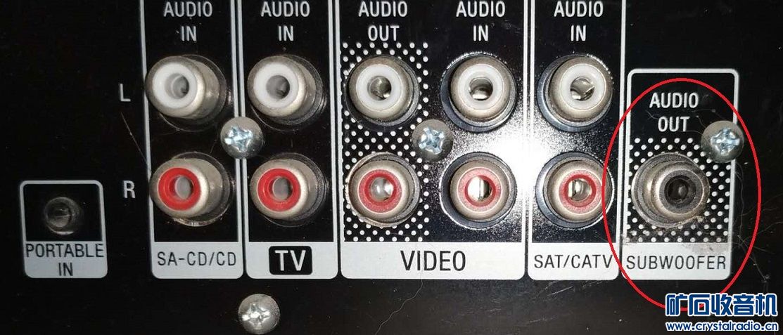

5、我有台sony功放,具有单独低音输出接口,如下图,它要接有源炮才行,请问,这种低音out口直接就是低音信号输出了,还有必要用专门的低音炮电路吗?不会多此一举吗?直接进另一个功放不是更好吗?
以上几个问题,我百度了好久,答案不一,技术有限,真心希望各位高人们的指点了!

发表于 2019-1-11 16:26:01 | 显示全部楼层
低音炮电路的输入电路,一设计好尽量的不要动,644,642对低音影响大,还有之间的电阻。还有一个关键是TDA2009,功率有限,是BTL输出,最高电压28V输入,单端8欧输出功率9瓦,BTL最大不超过20瓦.

C644是抗干扰电容! 没有它 功放在没有声音的情况下,可能会有微若的嗡嗡声!(不是绝对)  你提供的电路没有控制高低音的电路! 你那个功放应该会有调高低音的电路!
发表于 2019-1-6 14:49:28 | 显示全部楼层
TDA2009是双声道音频放大器,图中是接为BTL型式来使用,放大器任一引出脚均无控制高低音分量的功能。
MPS指 金属熔射型聚丙烯塑胶薄膜电容器。
图上电容器电极打实心点表示该电容器的屏蔽电极,意为电容器的两个极板取中间被另一个极板包住不外露的那个电极(称热电极),防止杂散电磁场干扰窜入放大器的,也有那么一点点“极性”的意思。

发表于 2019-1-6 15:38:45 | 显示全部楼层
1脚外接的低通滤波电路你没有画齐.
元件左/右上角的点表示电容绝缘材质的要求,本来所有实际应用的电原理图都应有这样的说明,你在电路图
的说明文字那就可以找到。除右点网友己解释外,左上角点的应选用特别耐功率冲击的材质。

 楼主| 发表于 2019-1-6 17:34:59 | 显示全部楼层
感谢各位大神的帮助。大大为我解惑。
版主大人,1脚的电路画齐了,再往上走,是L+R的混合了。
首先,我觉得应该有低通的那颗电容存在,原谅我的肤浅,因为之前这个电路我用过很久,三年前我的手碰到一颗电容,接触不良,声音一下子变成全频的了,再碰一下,就变成低音了,具体是哪颗电容我记不起来了,所以才有此疑问。
因接触不良才全拆了打算重新用洞洞板制作。
我买了面包板,打算一个个试一下看。
再次感谢各位大神的帮助。
 楼主| 发表于 2019-1-6 17:42:36 | 显示全部楼层
这是完整的电路图,上传大小受限,放大点看

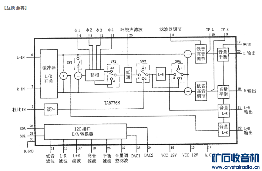

发表于 2019-1-6 18:03:39 | 显示全部楼层
TA8776N是一个受IIC总线控制的环绕声处理器。它具有模拟环绕声、大厅环境、杜比环绕、2路D/A变换输出、环绕声电平调整、低音调整、高音调整等特性。
R(右)、L(左)音频信号从TA8776N的⑥脚和⑦脚输入。在TA8776N内部,音频信号先经缓冲处理后,送至L/R开关。L/R开关在I2C总线的控制下,可实现下列输出模式。
  (1)双声道输出模式:将⑥脚和⑦脚输入的信号进行处理后,分别从(20)脚和(19)脚输出。
  (2)单声道输出模式:将⑥脚(或⑦脚)输入的信号进行处理后,从(19)脚和(20)脚输出。此时,电路只选用一路输入信号。
  (3)双声道互换输出模式;将⑥脚输入的信号进行处理后,从(19)脚输出;而将⑦脚输入的信号进行处理后,从(20)脚输出。
  L/R开关输出的信号可通过SW1送至减法器,进行减法运算后,形成差信号。差信号经移相处理、低通滤波后,再与R、L直通信号相加、减,形成带环绕效果的音频信号,最后经音调、音量及平衡调节后,从(19)脚和(20)脚输出。TA8776N还能从(21)脚输出L-R信号和从(22)脚输出L+R信号。L+R信号无环绕效果,L-R信号有环绕效果,它们可用做其他音源。
  TA8776N的①~④脚外接移相电容。它们分别与集成块内部电阻构成4节RC移相网络,使差信号产生几十毫秒的延时,以便混合后的信号具有环绕效果。(12)脚为静音控制端,大于2V时,电路处于静音状态。
  开关SW1~SW4受IIC总线控制,通过改变SW1~SW4的接通方式,可实现环绕声通/断控制及环绕声效果控制。
  事实上,在接收非立体声广播电视信号时,TA8776N⑥脚和⑦脚输入的信号为同内容信号,不具备立体声效果。因此经TA8776N处理后的信号也不具备立体声效果,而是伪立体声信号。TA8776N还具有杜比环绕声输入功能,但由于电视广播没有传送杜比环绕声,故杜比信号输入端(⑥脚)通常悬空。
  TA8776N的(28)、(29)脚为IIC总线控制端。CPU通过IIC总线向TA8776N传送各种控制数据,完成各种控制任务。CPU对TA8776N的主要控制项目有:输出模式控制、音量调节、左/右声道平衡调节、高音调节、低音调节、环绕声电平调节、L-R及L+R电平调节、环绕声模式选择、环绕声通/断控制及静音控制等。
  TA8776N在IIC总线系统中的地址为80H,共有9个子地址(OIH~09H),每个子地址中可存储8位二进制数。子地址08H中的数据用来控制低音:02H中的数据用来控制高音;03H中的数据用来控制音量;04H中的数据用来控制L-R电平;05H中的数据用来控制L+R电平;06H中的数据用来控制左/右声道平衡;于地址07H中所存的8位二进制数用于SW1~SW4开关控制、L/R输出控制及D/A转换输出控制;子地址08H中的数据与静音控制有关,静音情况主要取决于低两位数据的设置;09H中的数据用于滤波调节控制,调节范围为O~OF。由于这9个子地址分别对应不同的控制功能,因此CPU可通过IIC总线向各子地址中写入相应的数据,即可完成相应的控制功能。
  下图所示为TA8776N在创维8000T-2922彩电上的应用电路。由TV/AV切换电路送来的L、R信号,分别从⑥脚和⑦脚输入,经TA8776N处理后,从(20)脚和(19)脚输出,送至功放电路。TA8776N(22)脚输出的和信号L+R,送至重低音形成电路,由重低音形成电路输出200Hz以下重低音信号,再送至功放电路。本机未使用(21)脚输出的差信号L-R。
重低音是在TA8776N内部,通过总线控制的
 楼主| 发表于 2019-1-6 18:16:12 | 显示全部楼层
感谢海洋DZ大神。
不是的不是的,,我用了这几年的TDA2009A,电脑音频直接输出到上面去的,没经过TA8776N,出来的的确是低音的。。。
等面包板到了,我再试验一发。
发表于 2019-1-6 18:46:41 | 显示全部楼层
C642应该就是,
发表于 2019-1-6 19:33:24 | 显示全部楼层
miemiemeim 发表于 2019-1-6 18:16
感谢海洋DZ大神。
不是的不是的,,我用了这几年的TDA2009A,电脑音频直接输出到上面去的,没经过TA8776 ...
除了这TA8776N有滤通之外,外面的元器件都没有,本身TDA2009A就是一个BTL的经典放大器电路……
发表于 2019-1-6 22:24:34 | 显示全部楼层
有低通滤波作用
