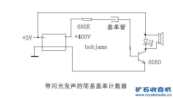

从塞外老客那里买的计数管,他送了几个升压电路,做了个计数器。之前看到的一些电路感觉还是复杂,手头也没有可控硅也没有氖管。干脆就做了个发光管+喇叭的,闪光+嗒嗒声。
原帖电路有误,把发光管改个地方
LED闪光很明显,用微型低阻喇叭后声音大很多
发表于 2011-3-17 13:37:32 | 显示全部楼层
老客的那个电路,直接在高压输出端和地之间接一个蜂鸣片,最好串个20K电阻,也能发出嗒嗒声,声音不大,但是够听了

发表于 2011-6-8 19:31:47 | 显示全部楼层
已制作,失败。发光二极管一直点亮,但电路工作是正常的,从盖革管非接地端通过电容送往电子管功放,在喇叭箱中可以听到正常的噼啪声,下次搞好保护措施再接小音频放大电路,现在主要怕电压太高搞坏集成块,而电子管功放就无所谓,高压进去也不会坏。

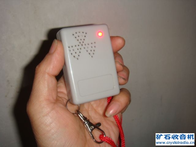

发表于 2011-6-10 14:44:11 | 显示全部楼层
DSC03096.JPG DSC02939.JPG 我每天都用这个检测,也找到规律了,下过雨,第二天晴天地面干了,辐射就明显增多,鞋上,裤裤子上,手上用检测仪检测,除了咯咯声LED红灯也会报警.蔬菜都可以检测到.在外面拍打干净,洗了手,蔬菜多洗几遍就没了.
