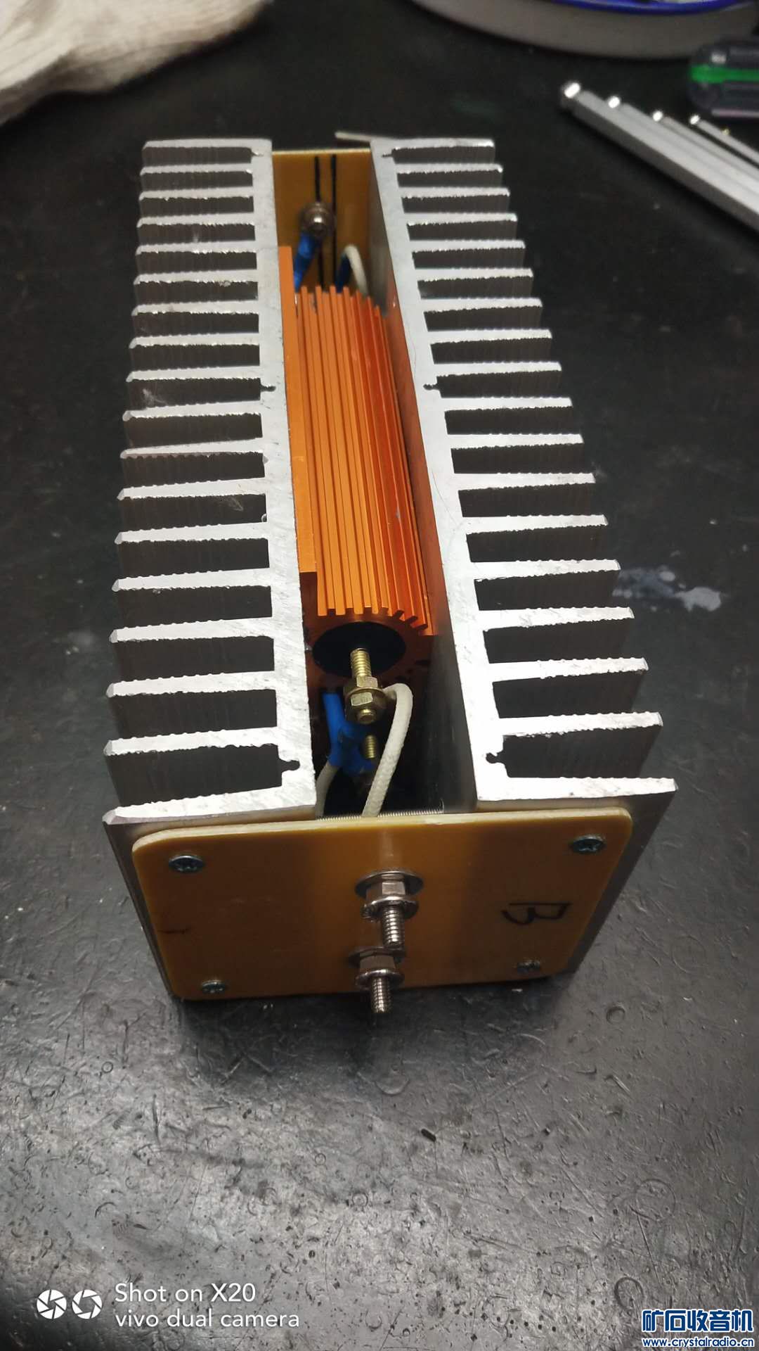

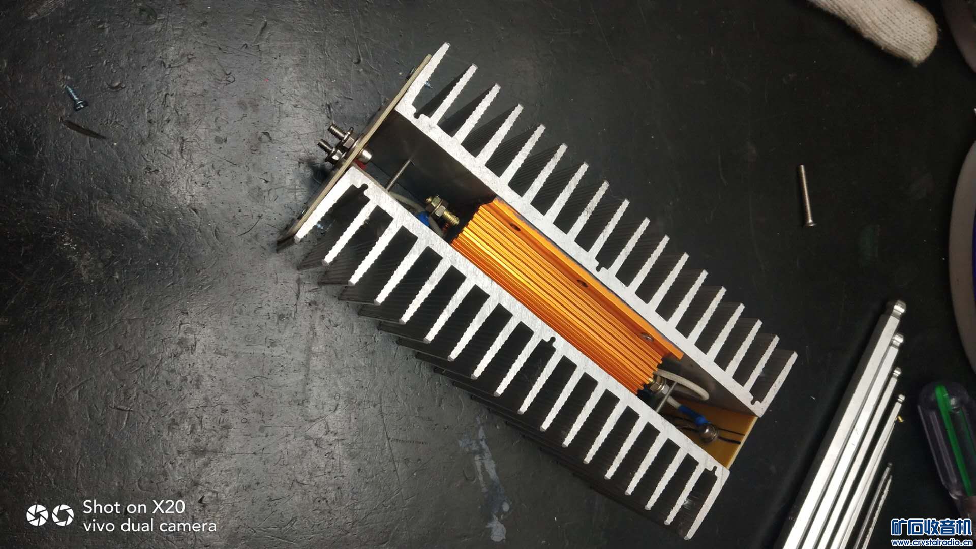

   因为这两天刚做完了KT120推挽http://www.crystalradio.cn/forum ... p;extra=&page=1, 急需一个合适的假负载来调试机器, 将就到隔壁机电市场买了两个8欧100W的电阻回来  顺手用拆机的散热片  夹心 制作了一个假负载。    终于告别 刀耕火种的年代,

    70年代末各个单位都用扩音机,那时曾经专职对外修理了好几年扩音机,修理机器都先接假负载,自己制作的,用两只150W500欧珐琅电阻并联,再并联一只输出变压器,接一个监听喇叭。虽然简单,但是必不可少。

这个专业的做法,偶就用电炉丝,截断,按照需要的电阻串并联,获取适当的电阻和功率;功率实在太大了,不好散热,就直接把通电的电热丝放入水桶中,当然是安全电压的时候了……

找个玻璃饭盒,装上油,搞成油冷的。

不错不错,就是导热不太好。

桃花园 发表于 2019-1-3 11:07
烟版,导热怎么处理的?导热垫还是导热脂?或其他的?
导热硅脂糊满电阻固定面,螺丝固定电阻到散热片上。就行了
 楼主| 发表于 2019-1-3 18:14:12 | 显示全部楼层
渔翁音乐 发表于 2019-1-3 12:02
不错不错,就是导热不太好。
怎么导热不好呢??   还望指点。
