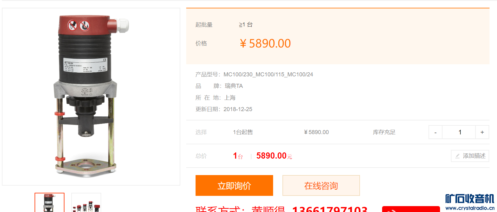

 楼主| 发表于 2019-1-2 22:01:02 | 显示全部楼层
qie 发表于 2019-1-2 21:51
烧成这样,估计是其它问题引起电流过大而烧毁的。
Snipaste_2019-01-02_21-59-40.png 是这个里面的 不确定是什么问题 想修一下 不行就他用了
发表于 2019-1-3 09:31:25 | 显示全部楼层
看看负载有没有问题,这不是单纯的烧毁几个元件这么简单
