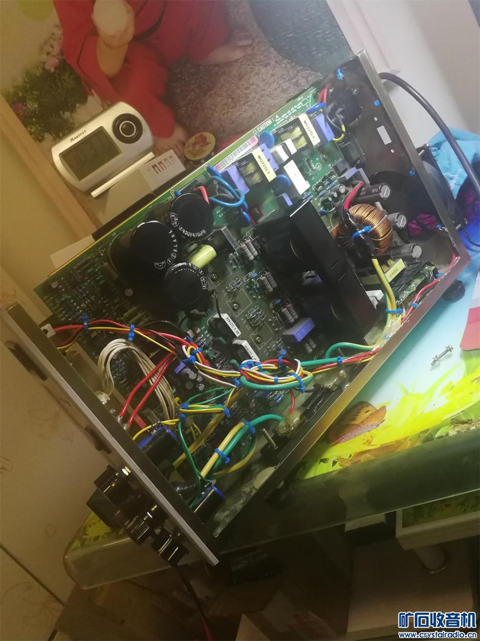

如题,最近热衷于diy电池,从去年开始就买了不少电芯做12V电池,先后做了5个了,只是充电器太麻烦。有的是聚合物的有的是铁锂,有的是大电流的有的是小电流的。
最近在论坛收了一个华为HD4825  通信电源,这个原本是48V给铁锂电池充电的,按照论坛我改了可调电压、电流的,现在问题来了,烦请各位老师指点迷津!
1、改完之后用6平线短路测量电流,电流电位器顺时针为增大,转动电位器电流一直增大没问题,但是我给8.4v10a的锂电电池充电,带保护板的,电流顺时针转动后,估计旋钮拧了5圈(共10元)后电流达到2A后,继续顺时针转动旋钮,电流反而降低了,不知道啥原因,毕竟短路电流我测试顺时针一直增大的呀?
2、1中的问题,电流最大只能到2A,难道是保护板充电电流最大就是2A吗?
3、为了验证保护板问题,是否限流了,我用直接裸冲了一个3.2V铁锂电池(标称3.2V9A),不带保护板的,电流最大达到1.5A就上不去了,就是把旋钮拧到最大,也不行,这个电源最大能输出48V30A呀,为啥我调解不到9a 充电呢?
4、一般充电来说,比如我冲3.7v的电池,充电电压我调节到4.2V,电流我调节到1A,为什么我的电压表上一直显示4.2V,电流显示1A呢?充电阶段不应该是电压慢慢升高,电流慢慢降低吗?电压表一直显示是4.2v ,一直没有降低,不知道啥原因?
以上4个问题烦请老师给指点下,谢谢!!

3.7的电池,你把电压调到4.2,这时最大电流取决于你的电池内阻,光调电流旋钮是不能增大电流的,还要调电压旋钮,
发表于 2019-1-2 11:07:44 | 显示全部楼层
充电电源电压要比电池电压高,才能有充电电流。你的电源电压设置是多少?
别太相信这种简易表头,很多都不准,用万用表实测一下电源电压。给电池充电,电压差个零点几伏,电流能差很多。1、2的问题,怀疑是实际充电电压低。
问题3估计也和问题1、2差不多,实际充电电压较低,电流上不去。
问题4,表头显示的是电源电压,您期望看到的是充电过程中电池端电压变化情况,这俩不是一回事。电池容量偏小,电流设置值较大,电源直接把电池端电压拉带预设值了。
想看到电池端电压按充电特性变化,充电回路串个电阻试试。
