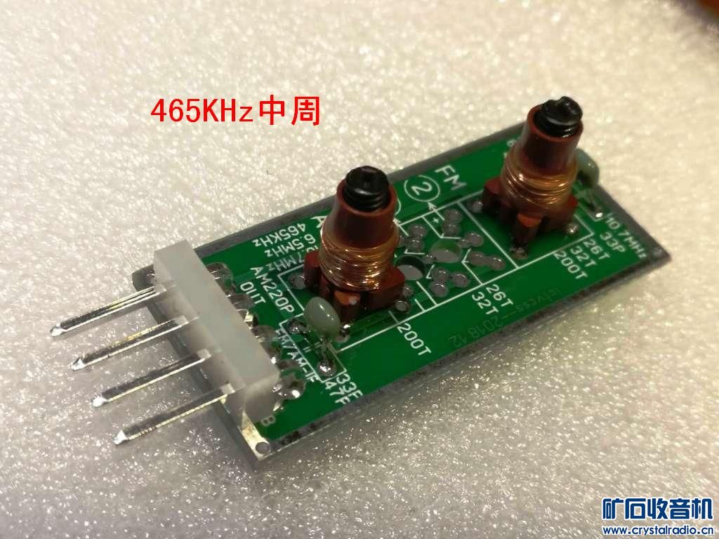

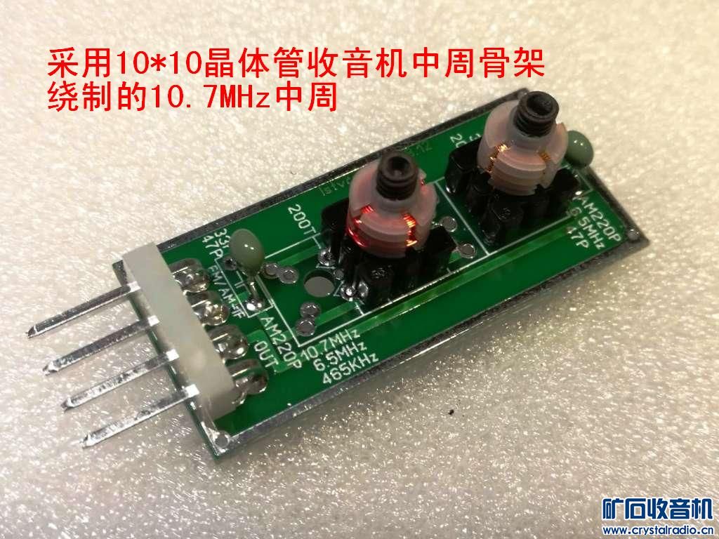

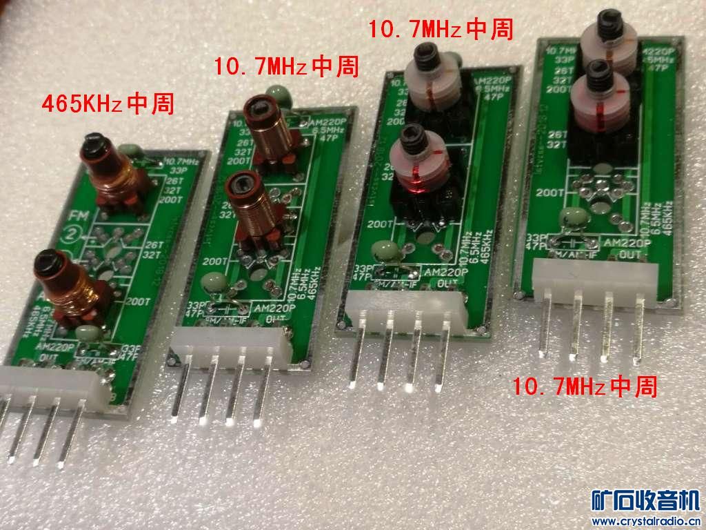

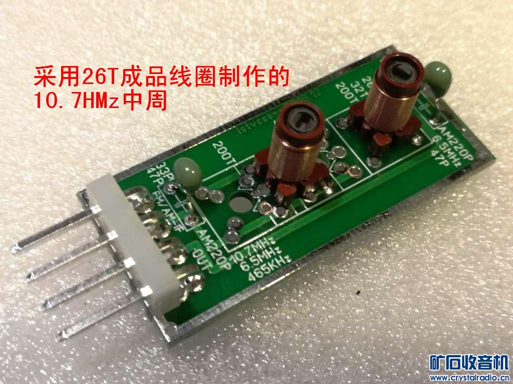

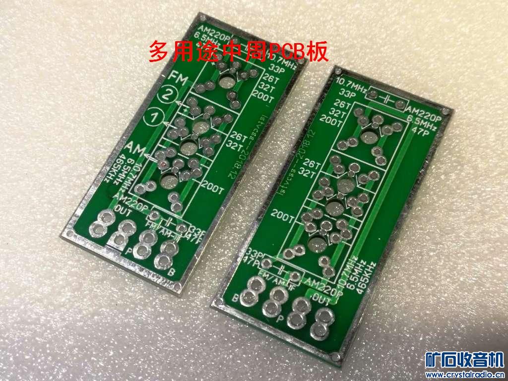

为了满足前不久发布的AM/FM双波段中放板的制作需求,本人设计了一种多用途的中周用PCB板。用这种PCB板,既可以制作AM的465KHz中周,也可以制作FM的10.7MHz中周,而且可制成两种不同耦合度的中周,以改善中频响应特性。用此种制法制成的中周,屏蔽效果好,成本适中,灵活实用,既可以确保有较高的性能指标一致性,在制作时,又简单易做,适合推广。
