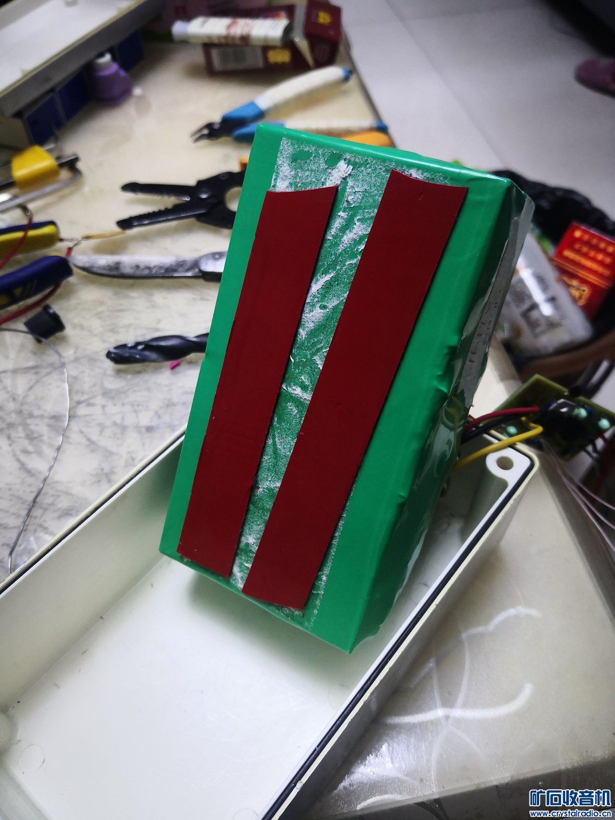

锂电池组,不知道什么性质的,但我确定是锂电池,18.6V,8AH
电池组,一共6个小方块电池
电池组,一共6个小方块电池
就是这个小方块锂电池
就是这个小方块锂电池

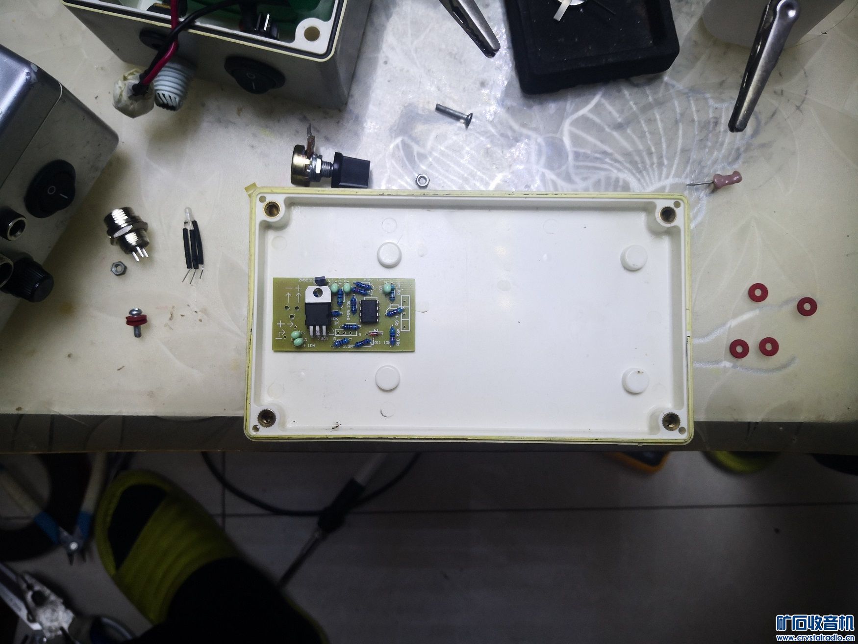

这个控制板放在盖子上比较合适,其他地方放不下
控制板,分立式原件,有点老啊,但贵在可靠
控制板
控制板
控制板连接图
控制板连接图
控制板连接图
控制板连接图

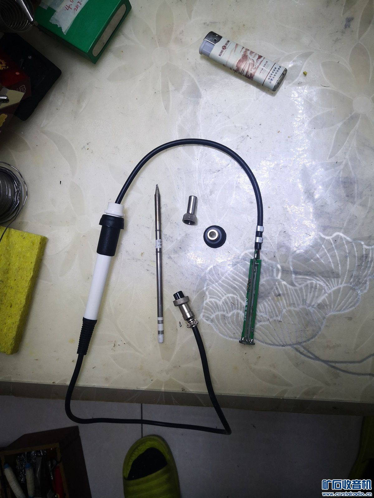

把手
把手
安装把手
安装把手
安装电池组
安装电池组

组装手柄
组装手柄

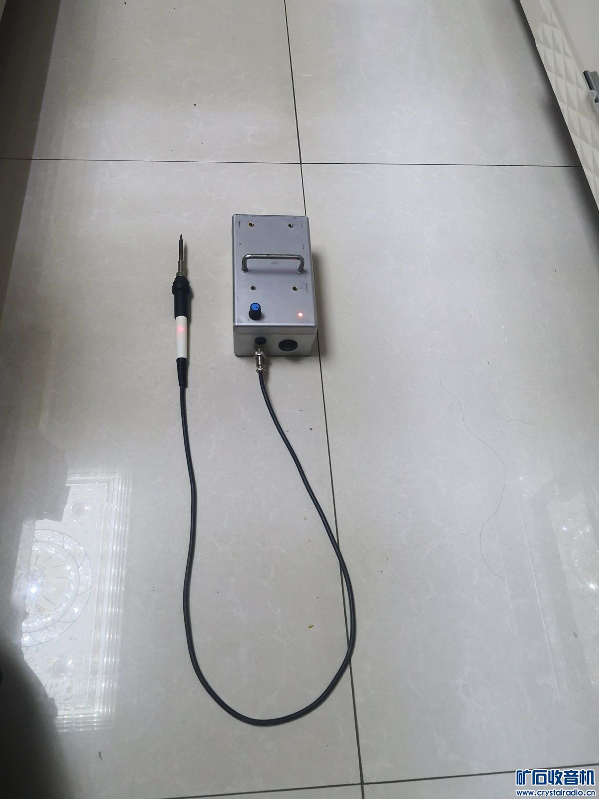

完成了
完成了
手提起来方便
手提起来方便
充电中
充电中
充电器也是第二种电源
充电器也是第二种电源
OK!
OK!
