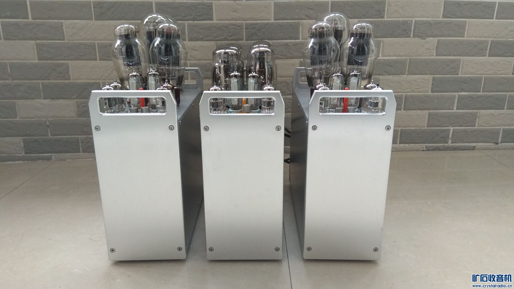

300B牛推845(推挽机)带LP唱放

功率全开,楼顶掀翻
发表于 2018-12-31 19:20:44 | 显示全部楼层
工程宏大,膜拜中................同意楼上各位前辈的观点,局促,气派缺乏,有的东西没必要装,如猫眼。不过楼主享受过程,自己喜欢最重要,学习了。
发表于 2018-12-31 19:28:12 | 显示全部楼层
玩的太超越,精简最好。

发表于 2019-1-1 09:54:13 | 显示全部楼层
机箱太拥挤了
发表于 2019-1-1 20:59:21 | 显示全部楼层
送你一对词:太彪了
发表于 2019-1-2 10:00:07 | 显示全部楼层
感觉就像红酒硬是被你喝出啤酒的感觉,当然了,楼主高兴就好!

发表于 2019-1-17 18:27:31 | 显示全部楼层
LZ辛苦了,这么多管子,算是个大手笔!!
本人看法,前面坛友说管子布局过于紧密不利于散热等问题外,电子管功放讲究的简洁至上,这么多管子挤在一起,有道是多个香炉就多只鬼,以后问题的处理难以估量。还有就是LZ选用的这个电路能响是肯定的,但估计不容易出好声。这个骑马电路我曾经地摊验证过一次,很难调试到上下波形一致,放音就是马大声粗,估计是管子、元件配对问题,还有845交流10V直接点灯估计交流声也会是个问题。

发表于 2019-1-26 21:58:39 | 显示全部楼层
曙光管、机箱漂亮!就是布局有点拥挤,时间稍长热量太集中,个人看法。
发表于 2019-1-27 23:31:51 | 显示全部楼层
高大上,就是有点拥挤。
