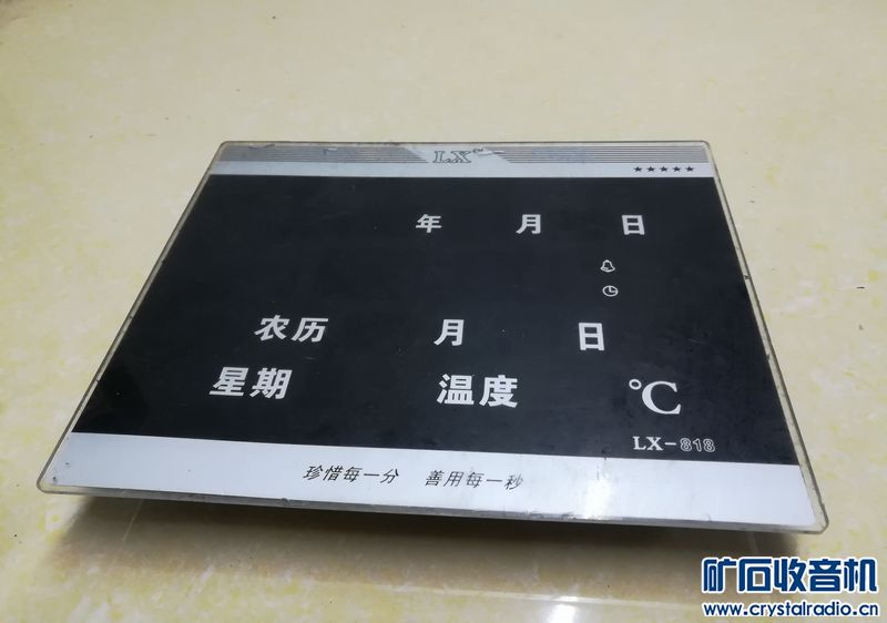

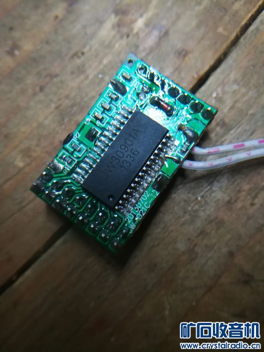

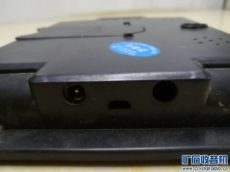

这个LX-818机子到手时没有电源,看电源接口是5.5*2.1的DC座,就用了DC12V测试没有亮,后来上网看是5V的,会不会烧了呢?芯片上印字:JW30901A 1336,百度没找到这个IC资料,麻烦老师们帮看看。

用5v电源代替原来板上5v电源,看能否有显示?如果真是CPU烧了,是无法修复的。

我买了几个电子钟套件,是5V的,又一次误插12V电源,瞬间就挂了,肯定烧了(但你接5V电源,看静态电流,如果不亮电流大于30mA,就可证明烧坏了)

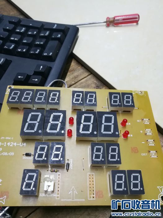

主体的显示板还健在,可以测测看有没数码管烧掉;

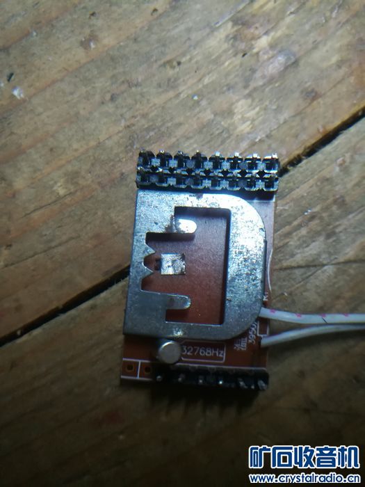

内核时钟板的话,真自己做一个也麻烦不到哪里去,需要飞线到显示板

显示板还在,数码管我测了会亮,谢谢指导。
