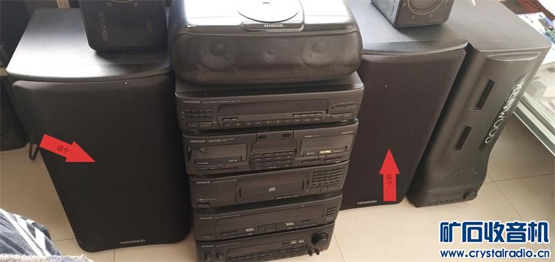

请大佬看一下为什么这个两个箱体没有声音  其他得都有声音  是箱体坏了还是没有调试好
两个红色箱体没有声音
两个红色箱体没有声音

先用万用表测喇叭!是否良好,再检修电路,一级一级的来。
发表于 2018-12-30 22:36:57 | 显示全部楼层
用指针万用表X1档测量一下,看是否有声音。没声音检修喇叭,有声音检修电路。
