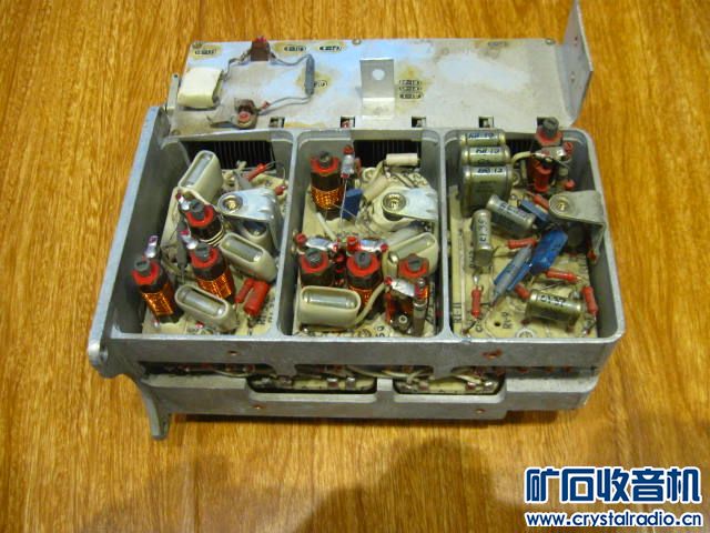

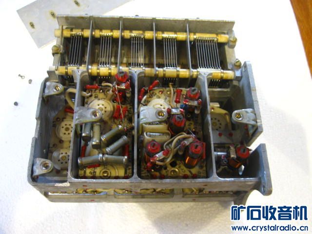

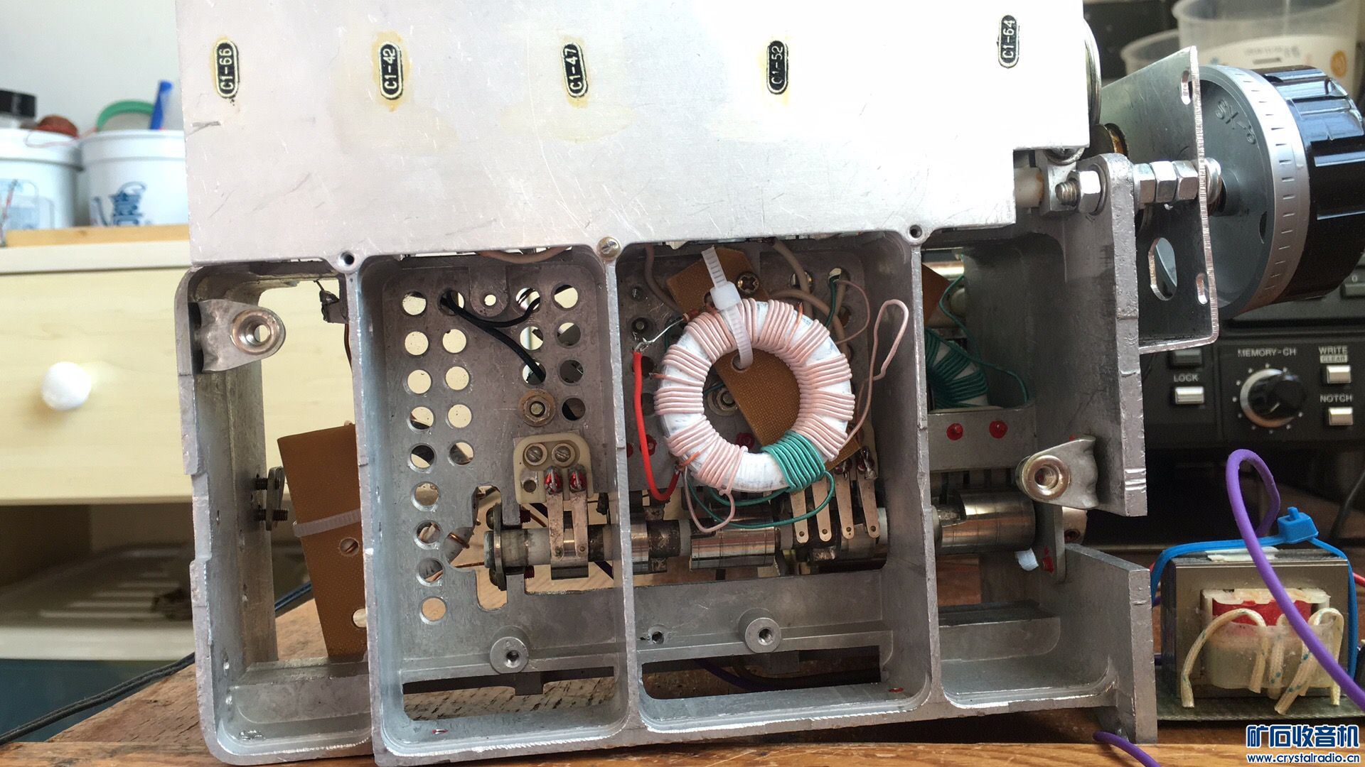

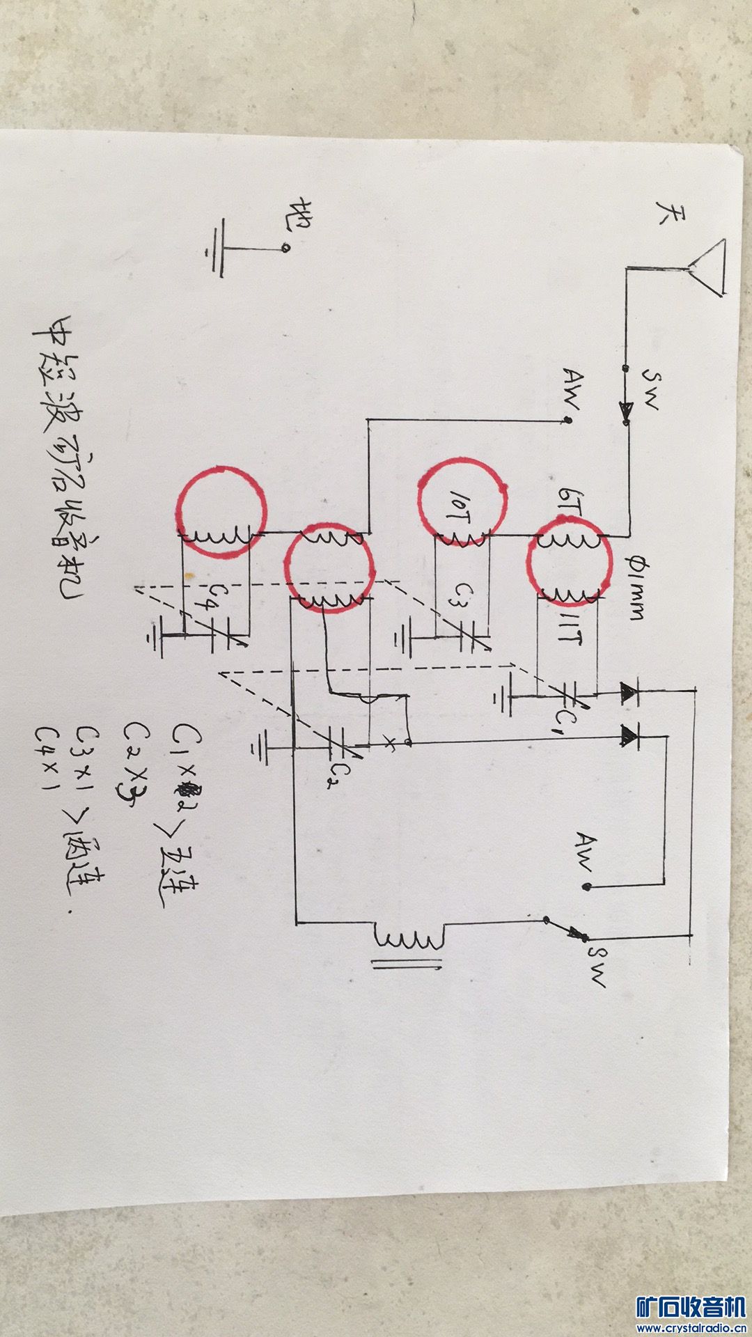

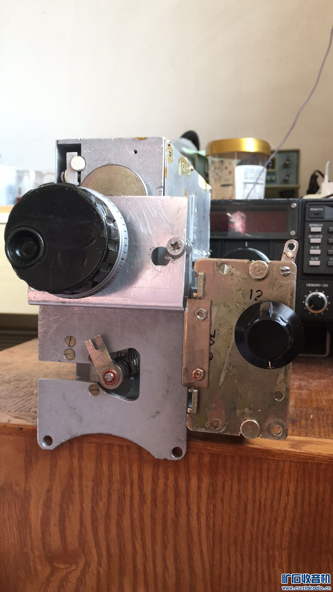

1问:做短波矿石机淘什么规格型号的磁环好呢?先谢了。
2问:用镍锌磁环 R40C1 NXO-40(37*23*15)行吗?接着谢。
3问:哪里淘1mm镀银铜线。再谢。
在本网淘到一苏式五联军变,想做中短波矿石机。
苏式电子管军机调谐总成
苏式电子管军机调谐总成
三种五连差容可变
三种五连差容可变

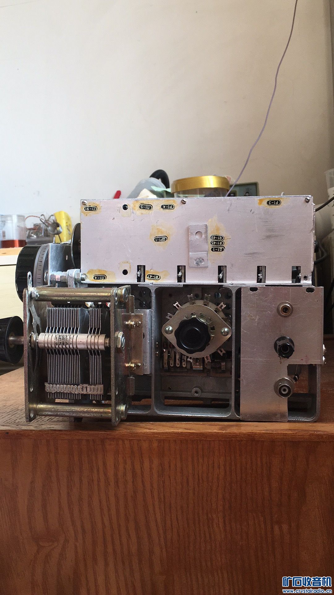

装好的摩擦减速轮
装好的摩擦减速轮

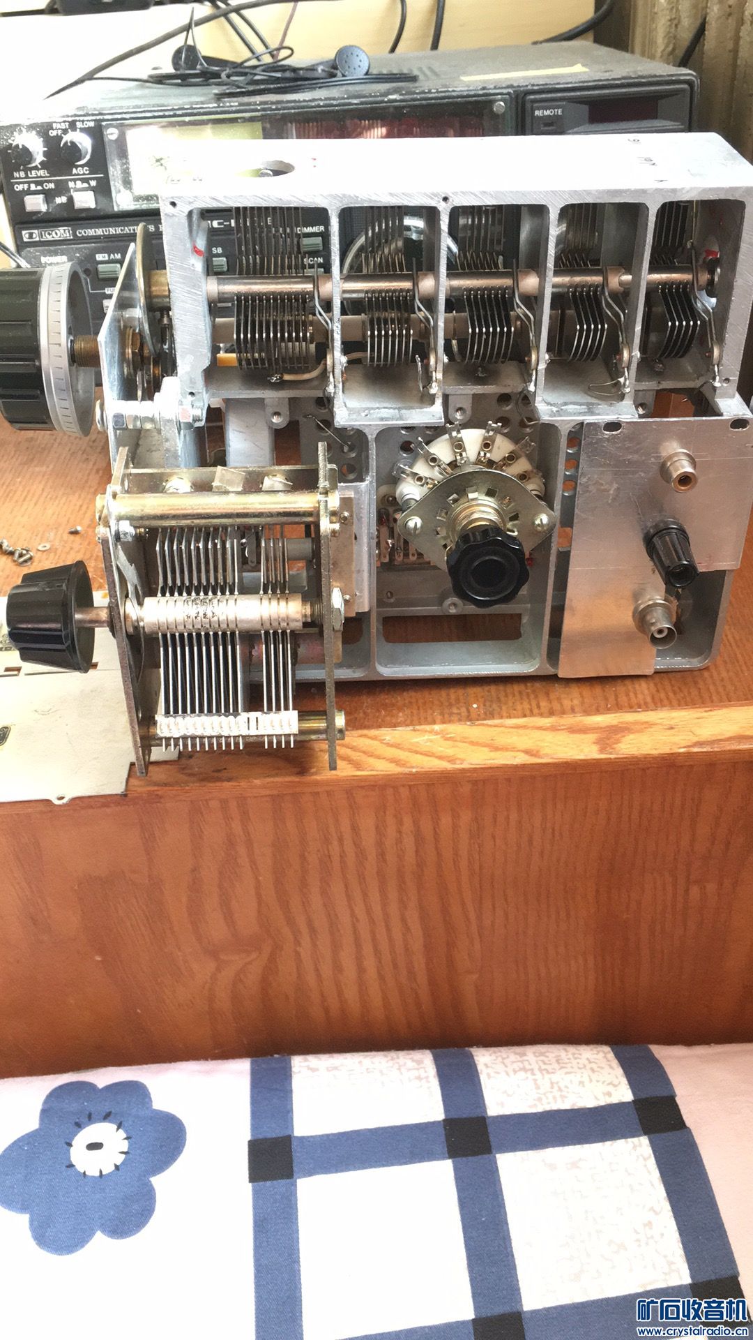

差容双连用做中短波陷波器
差容双连用做中短波陷波器
改制的3x3波段开关,切换中波和二个短波
总成带有3x3、1x2、1x1的旋转式磁轴开关,用做切换三个中波差容可变和两个短波可变

 楼主| 发表于 2019-1-4 15:40:39 | 显示全部楼层

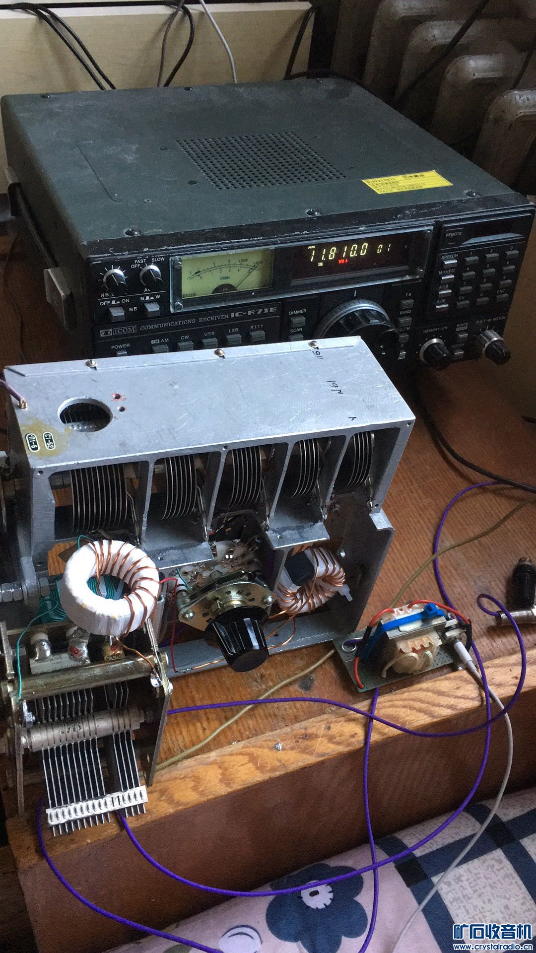

   用两枚,镍锌磁环 R40C1 NXO-40(37*23*15)和1mm漆包线。绕的双回路调谐线圈+陷波器线圈的短波段二极管矿机响了。
   晚上,收到过授时台,日台华语节目,朝韩台,俄语系台和几个中文台。今早在高端收到一外语强台,极具特色。马上用R71E校对频率,在9610KZ和11810KZ二处有相同的外语台,参照估计,矿机高端在9610付近,收到的授时台是5000KZ。日台是6090KZ和6190KZ的NHK华语节目。
   抛砖引玉,仅供参考。
