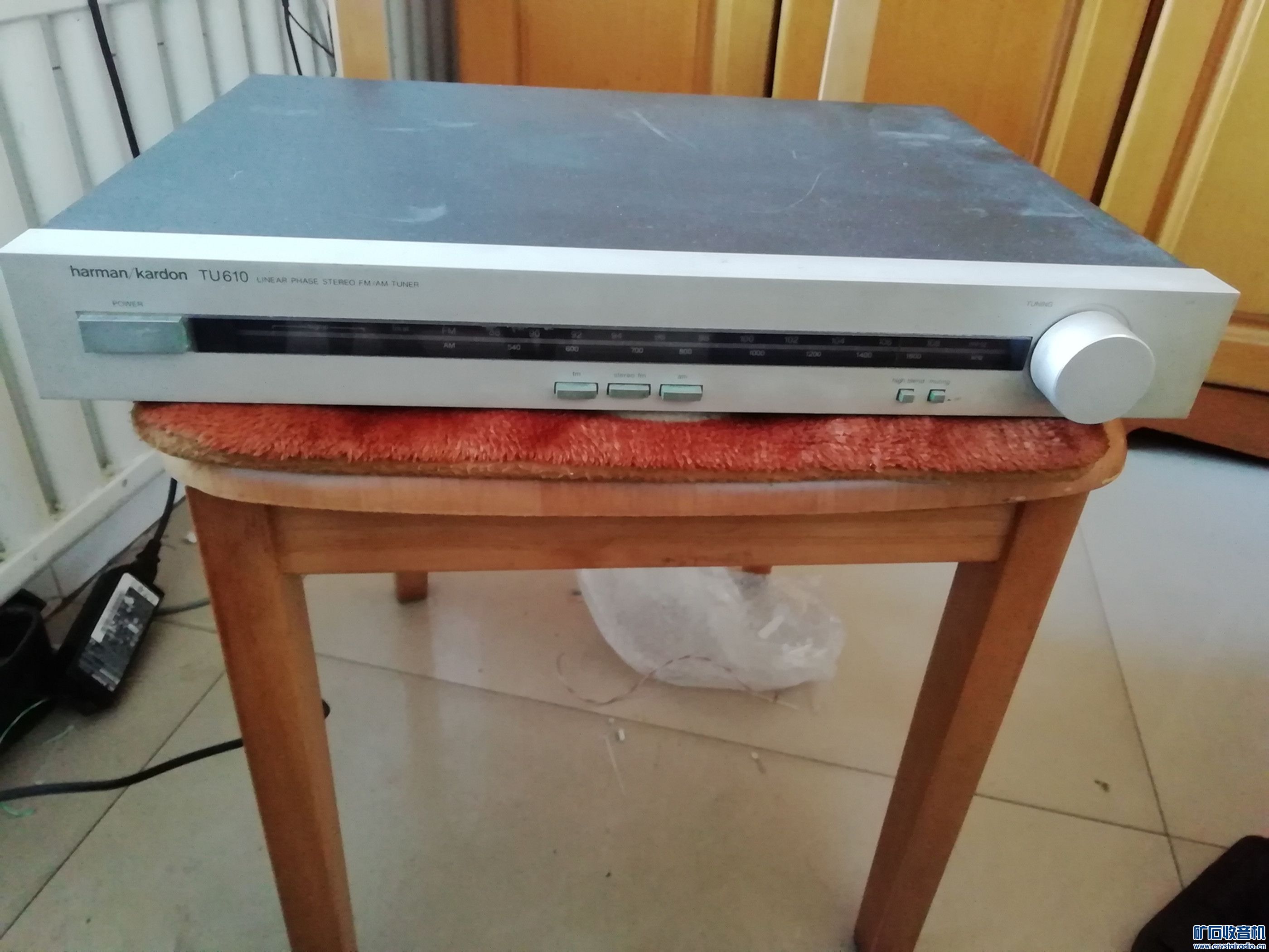

哪位老师帮我找一下这个慢哈卡顿收音头的图纸,现在立体声灯不亮
发表于 2018-12-29 08:52:43 | 显示全部楼层 |阅读模式

发表于 2018-12-29 10:04:48 | 显示全部楼层
巴比特罗尼 发表于 2018-12-29 09:08
大多数只需调节一下副载波频率微调电阻就可以解决了
你这个办法只能是降低了阈值让灯点亮而已,这种收音头多数是中周电容变质引起鉴频S曲线变了。

 楼主| 发表于 2018-12-29 09:12:59 | 显示全部楼层
没有图纸不知道哪个是

感谢你的指导啊,调整两个电位器了没有起作用,信号指示灯也不亮,AM的时候信号强度指示灯会亮

发表于 2018-12-30 17:47:05 | 显示全部楼层
要调整鉴频中周才行的,多数是内部的电容变质了,不行就只有更换。最好是先拆出来看来容量是多大的,找个比现在大的但是接近的容量再换上去,调整下磁芯就行了,多数容量是47,68,82,100P这几个规格的。那那个副载波电阻完全不对,你测量下副滤波频率对不,不对再调整

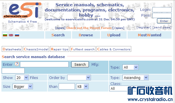

就是上面的这个网站啊。
发表于 2019-1-1 01:39:48 | 显示全部楼层
BH3POZ 发表于 2018-12-30 17:46
老师啊,你怎么找到的,就百度吗,告诉我方法吧
问题很好, 找到这个网站的主页----------以后自已可以找电路图了
 楼主| 发表于 2019-1-1 17:16:14 | 显示全部楼层
老师直接私信我网站地址吧!别考我了,找不到啊
