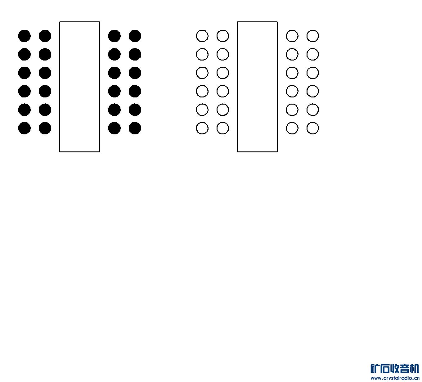

改绕一个30W R型变压器,初级220V两边串联没问题。次级双18V,有三种处理方法,哪一种最合理呢?
双线并绕,两侧并联
双线并绕,两侧并联
一里一外,里外并联
一里一外,里外并联
一边一组

通常, R变是绕组串联, 也就是18V,是二个9V绕组串联. 30W,双18V,可以有0.7X的漆包线, 1A电流.
双18V, 各边二个9V,然后串联.
至于怎么绕, 电压是不受影响的,只线圈的电阻不同.
可以交叉串联.就是一里一外,里外串联.这样电压/内阻都相同.
其它绕法,费事但效果同上面一样. 如双线并绕.  一边一组绕也省事,只是如果是做+-18V的话,一般正负电流不同,所以一般不会一边一组,只有次绕组,小电流绕组才会这样.

谢谢哦!那我就一里一外串联了。双线并绕弄两股线很麻烦的,买漆包线的时候只能买一卷。

曾经修理CTR彩色电视机,R变压器初级线圈烧坏,这个R变压器就安装在显像管的右下角。第一次绕组时,没有做到一边绕一半,有一边略多,结果漏磁干扰显像管,使右下角的彩色异变。后来改为完全的对称两个绕组,显像管右下角的色彩才正常了。

论性能上面两图最好。绕制麻烦。
发表于 2018-12-31 10:08:36 | 显示全部楼层
双线并绕麻烦一些,但内阻比较一致,所以我一般都采用双绕并绕。
