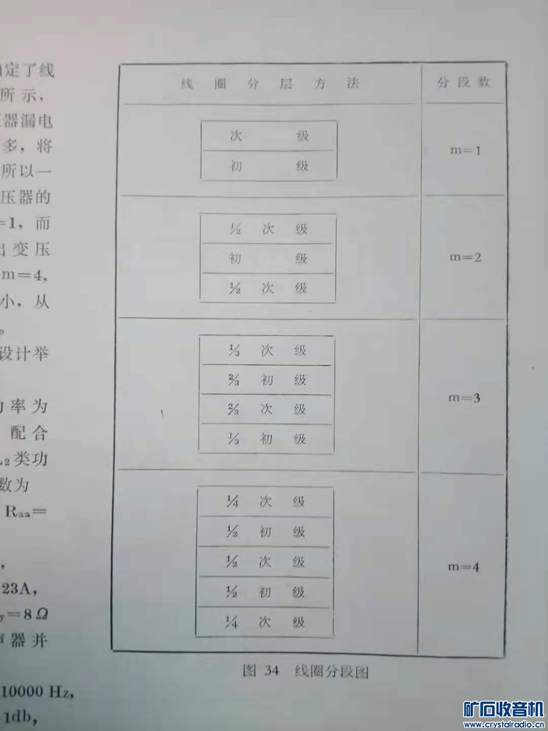

楼主: 胆中波
绕输出牛的困惑,初级夹次级还是相反?

发表于 2021-5-6 09:13:38 来自手机 | 显示全部楼层
有的是初夹次,有的是次夹初。各有各的理由。不过不能超4个,超过级间电容太大,效果反而不好。
发表于 2021-5-6 11:19:55 | 显示全部楼层
tantiangg 发表于 2019-1-26 00:32
绕牛一般是得了一样又可能丢了另一样,好些所谓的答案,其实是看作者绕牛时,以抓哪些主要问题为目的,若得 ...
和苏联的专家不谋而合。
