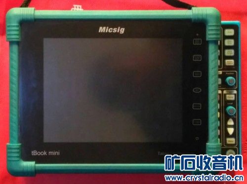

两年半前入了一个麦科信平板示波器一直使用至今,期间历经多次升级,从最早的第一个版本到目前最新的343版,每次都能给人带来惊喜。先后增加了全自动量程、高低通滤波、屏幕录制、解码、手机APP控制,升级更换了高抗干扰触摸屏,BUG也基本消灭完了,正当感觉这个平板示波器越来越超值、越来越趋于完美,越用越顺手时,厂家突然宣布推出新品——STO1000系列智能示波器,开售之前据厂家透露的信息,STO1000在硬件性能方面有明显提升,而且在示波器右侧增加了实体旋钮按键,将来还会升级到安卓系统,支持客户安装安卓应用,说得心里痒痒的,但是考虑到新品的价格可能会比较高,还是没有下手的决心。没想到厂家推新品力度之大,首批抢购30台价格竟低于TO1000,赶上了机会就不能错过,毫不犹豫出手抢了一台。
经过几天把玩有了一些心得跟大家分享一下,首先据我的看法,麦科信这次出乎意料的推出这样一款带实体旋钮按键的示波器,并非放弃了全触控的平板示波器转投实体旋钮示波器,而是为了丰富完善产品系列,也是为了让一些传统观念比较强的或排斥全触控、习惯于实体旋钮按键的客户也能接受麦科信的产品,而且据我判断,全触控示波器仍然会占麦科信产品的主流。
下面进入正题,开箱:

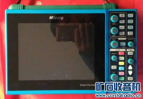

整机外观漂亮、布局合理、色调搭配协调(怎奈本人拍照水平欠佳,拍出的照片不够漂亮)

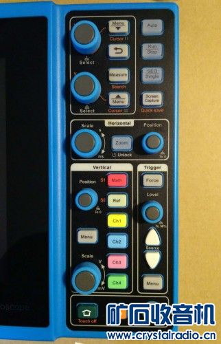

漂亮、精致、紧凑的实体旋钮按键:
旋钮手感不错,都是带定位可按下的,按键是软体的,但表面是比较光滑一点的那种,这种的一个好处是不容易脏。
体积:
官方数据:280*180*50mm,TO1000体积·:250*200*55mm,二者体积基本差不多。
FLUKE199的体积是256*169*64,长宽比STO稍小点,但比STO厚,算下来二者体积也差不多了。

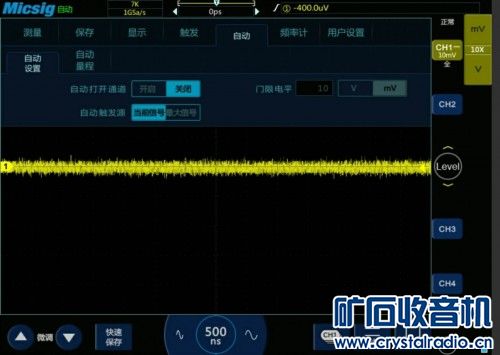

底噪:

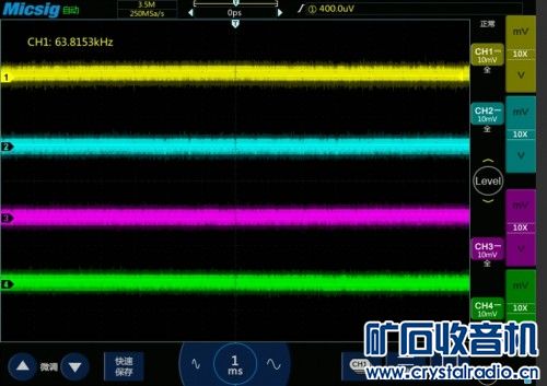

通道零漂:
很不错了
开机
30分钟后
AUTO速度:
关于AUTO这里要啰嗦一下,因为确实还有一些人没有搞明白,AUTO实际分两种,一种是自动设置一种是自动量程,自动设置是大家都比较熟悉的,操作方法是:探头先连接好被测信号,然后按一下AUTO键,示波器把合适的波形显示在屏幕上,本次测试结束,如果要再测另一个波形,则重复上面的步骤。自动量程是不同的,无需先把探头连接至被测信号,开启自动量程以后你不用再按任何键,就可以用探头连续测不同的信号,示波器自动把信号波形调整到最佳显示在屏幕上,就像自动档的万用表一样方便,能大大提高检测效率,如果你觉得自动量程调整的电压、时基不是你想要的,你还可以手动调整,你调了电压则电压退出自动,时基仍保持自动,如果你调了时基则时基退出自动,电压仍保持自动。自动量程看起来是很方便的,但必须是高速的自动量程才能有好的体验,如果自动量程响应时间超过2秒体验感就会打折扣。
STO1000(包括TO1000)拥有超高速的自动量程,响应时间1秒,体验感超爽,我目前还没发现自动量程有比它快的。
自动设置菜单
自动量程菜单

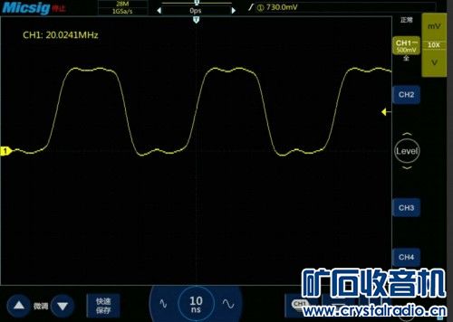

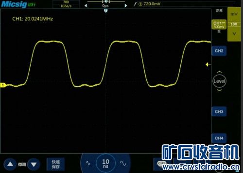

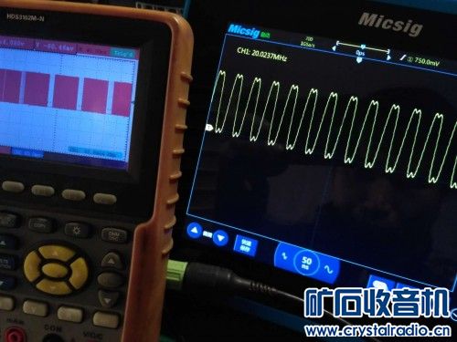

20M方波测试

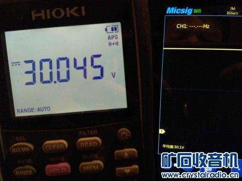

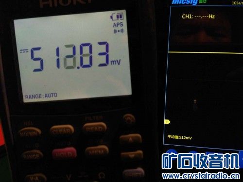

垂直DC增益精度:
标称2%,实测基本在1%之内

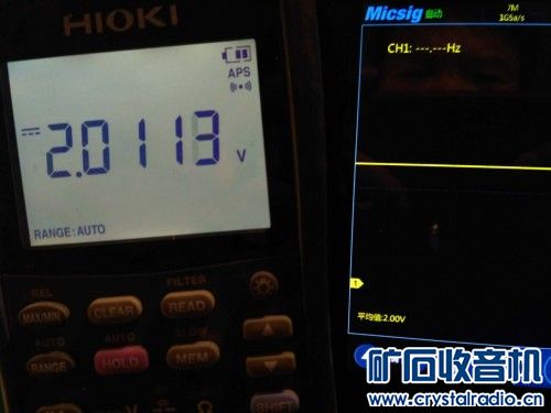

模拟前端抗过载能力:
测试方法,探头先置X10,测示波器本身的自校正信号,然后逐渐减小垂直档位,使波形底部始终显示在屏幕上,如果能达到垂直最小档位则测试通过。X10测试通过再把探头置X1档,重复上面的测试。大多数示波器X10都不能通过,STO1104 X10、X1都没问题

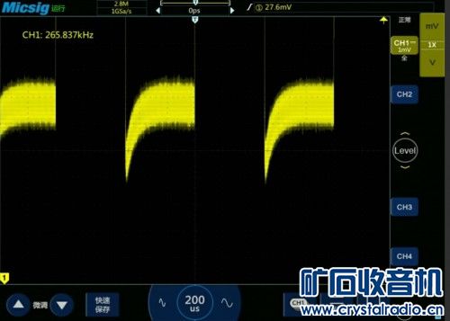

触发灵敏度:
触发灵敏度是指在触发幅度较小的信号时,触发电平大小占垂直1格的百分比。
STO1104的触发灵敏度很高,能稳定触发非常微弱的信号,峰峰值仅1mv带有高频干扰的微弱信号都能稳定触发
峰峰值2V的信号用20V档可稳定触发,STO1104的触发灵敏度优于0.1格。

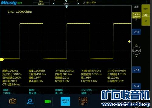

便捷的自动测量菜单:
矩阵排列式自动测量菜单,想要哪个点哪个,支持最多10个自动测量项目,可以一键清除所有测量。
如果需要全部测量可以从屏幕底部上拉菜单一键打开全部21个测量

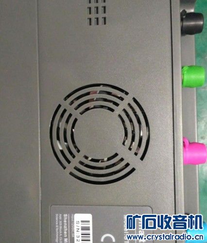

温控调速风扇:
老款是两个稍小的风扇,STO1104是一个稍大的风扇,而且是温控调速,我曾连续开机3小时未见风扇启动,可能冬天气温低。

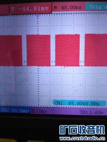

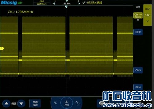

8万波形捕获率:
存储深度自动,余辉自动,点显示,自动测量关闭,输入一个频率够高的信号,
用另一个示波器测STO1104的AUX OUT端子输出信号频率,超过了标称的8万。

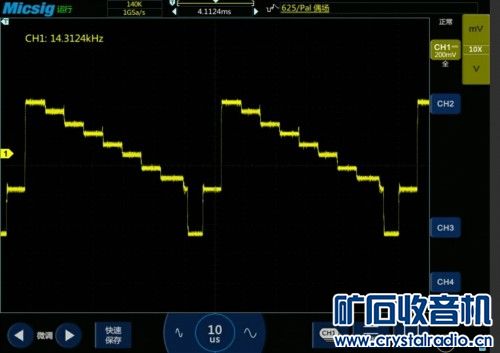

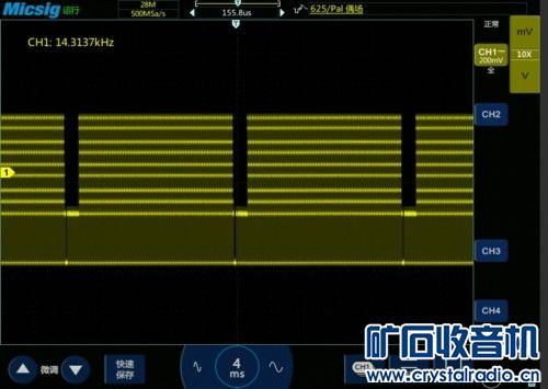

256级波形灰度:
波形层次感分明,复杂波形中的细节清晰可辨

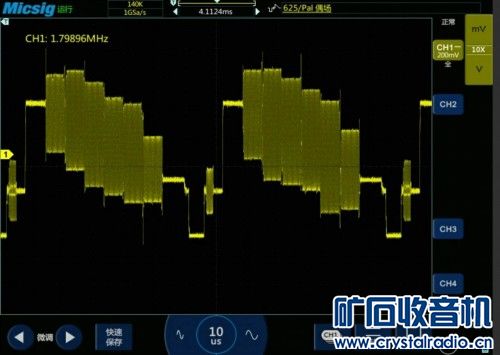

彩条信号、场频
黑白阶梯信号、场频
彩条信号、行频
黑白阶梯信号、行频

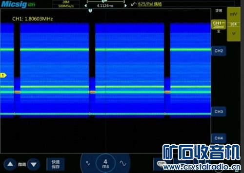

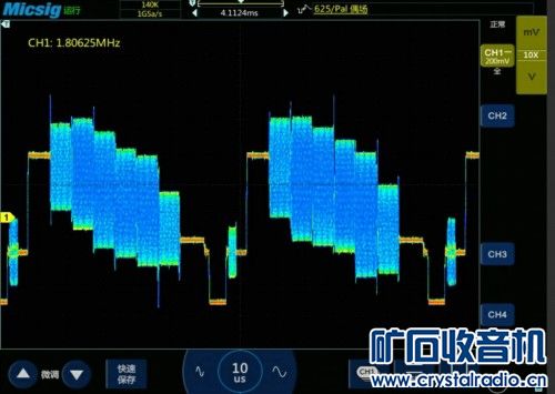

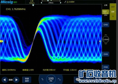

色温显示:
相比传统的不带彩色的波形感觉很漂亮、很炫。当然不光是漂亮,色温显示更容易看出复杂波形中的细节变化。
彩条信号、场频
黑白阶梯信号、场频
彩条信号、行频
黑白阶梯信号、行频
视频图像信号、场频
杂波信号

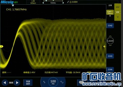

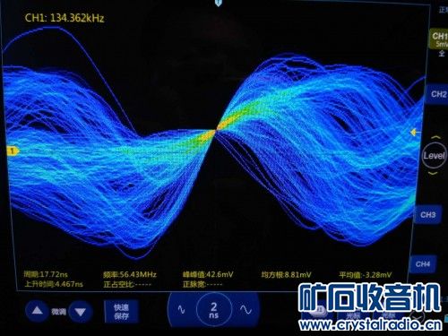

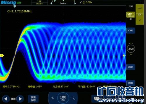

眼图测试:
手上正好有一个DVD,但是没有质量好的光碟,而且都有些划伤。

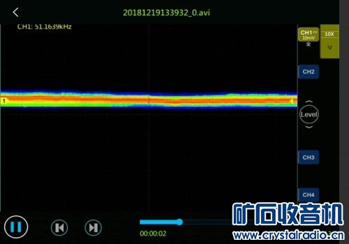

屏幕截图、波形录制:
一键截屏保存,一键屏幕录制,非常方便

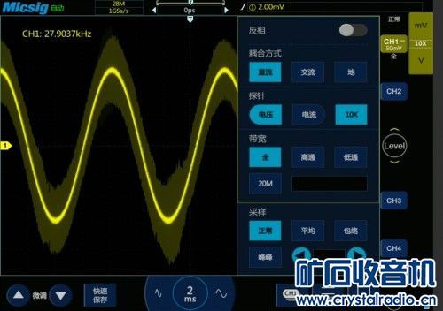

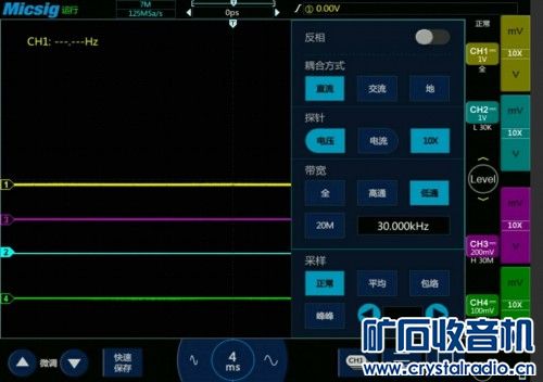

4通道独立高、低通滤波:
各通道可独立设置,非常好用
叠加高频干扰的120HZ正弦波
开启30KHZ低通滤波

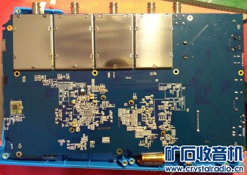

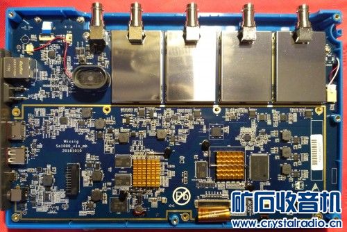

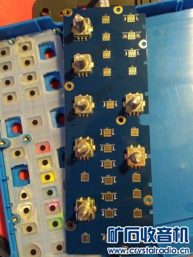

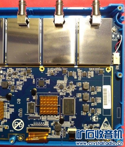

一篇评测如果没有拆机图就像一桌好菜没有酒助兴总感觉是个缺憾。
电路板做工很棒!
据厂方说,目前这款示波器使用的是LINUX系统,几个月后将会升级安装专门打造的安卓系统,
到时用户可以自己在示波器上装一些实用的安卓应用。
总体来说,这款示波器是一款很有特色的示波器,性价比很高。
鉴于本人水平有限,也没有很多专业测试设备,评测难免粗浅,还请各位大神多多指教!
