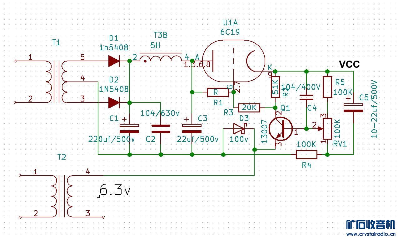

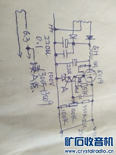

发表于 2018-12-28 10:52:04 来自手机 | 显示全部楼层 |阅读模式
搭前级的时候要用到几种不同的高压,150-300,用全胆实在是能耗太高,用晶体管的话又有高压延迟问题,用6C19搭了个可调,测试输出96ma一小时稳定,接前级底噪极小,如电压达不到自己想要的值,可适当调整可调电位器上下电阻值,灯丝一端务必接稳压管正端,如用其它型号管做调整的话,稍改部分电路就可以。灯丝最好整流稳压,正端接稳压管正极A端,不足之处,欢迎拍砖
 楼主| 发表于 2018-12-28 11:13:27 来自手机 | 显示全部楼层
上图太模糊,重新补图

下图有错,51k接13007C极
发表于 2018-12-28 12:38:38 | 显示全部楼层
两个问题,第一我觉得输出电流最好再小一为好。第二把管子上的屏蔽罩拆掉。
 楼主| 发表于 2018-12-28 12:51:42 来自手机 | 显示全部楼层
输出电流接电阻测试时的值,屏蔽是为了减少底噪,搭棚焊接的,前级用的纹波和内阻必须要尽量的小,对音质有好处

发表于 2018-12-28 16:15:23 | 显示全部楼层
倒着看勃子都快断了,帮你重新画了出来,有错的地方请指出来
补充内容 (2018-12-28 18:23):
回头看了一下,果然有错误的地方,忘记把接地的符号画上去了
发表于 2018-12-28 16:19:11 | 显示全部楼层
有稳压电路,那个电感就可以略去了。
发表于 2018-12-28 16:44:53 | 显示全部楼层
稳压管的电流是怎样走的?没看明白。
发表于 2018-12-28 16:51:56 | 显示全部楼层
金杯磁棒 发表于 2018-12-28 16:44
稳压管的电流是怎样走的?没看明白。
你把6C19看成一个NPN三极管,屏极=集电极;栅极=基极;阴极=发射极,再对照晶体管串联可调稳压电源电路,就比较清楚了。
发表于 2018-12-28 16:57:09 | 显示全部楼层
daxian50 发表于 2018-12-28 16:51
你把6C19看成一个NPN三极管,屏极=集电极;栅极=基极;阴极=发射极,再对照晶体管串联可调稳压电源电路, ...
我说的是100V稳压管的电流走向,晶体管的有一电阻给稳压管供电,这电路没有。
发表于 2018-12-28 17:05:49 | 显示全部楼层
这是个典型的串稳电源,电源调整管(基本要求大功率,足够额定电流)用了电子管。取样放大管(基本要求β值要高)应采用小功率晶体管,能相对提高β值这样有利于电源调整率。小功率晶体管漏电电流也小。
发表于 2018-12-28 17:07:27 | 显示全部楼层
那个电阻是给稳压管增加一个偏置电流,使稳压管工作在一个稳定的电压工作点上,不加的话也可以工作,但是不能保证稳压管的工作点,是否在稳定的电压点上。
