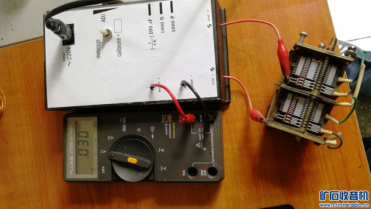

    需要一个电容表,特别是测几十,几百pF的电容。受矿坛大师shiuyipyuen帖子“羊春大礼每人一份 测1PF电容不用花钱买仪器 ” 启发,逐渐成熟了我的想法。(原帖地址  http://www.crystalradio.cn/thread-669606-1-1.html)
    思路如下:
    1000Pf的电容器,在市电50Hz频率容抗为3184713欧姆(3.1847MΩ=3184.7KΩ)。如果串联一只100KΩ取样电阻,如下图接在电压为U0的交流电源上,电阻分压数值为
原理图
原理图
    U=U0ⅹR/(R+CX)= U0ⅹ100/(100+3184.7)= U0ⅹ0.030444
    只要让        U0=1/0.030444=32.847V,
    那么100KΩ电阻上电压为1V=1000mV,数字表显示读数1000,正好与电容数值对应,不就是直读电容表了吗?
    验证100Pf、10 Pf的情况,它们的的容抗分别是31.847 MΩ 和318.47 MΩ
    U=U0ⅹR/(R+CX)= U0ⅹ100/(100+31847)= U0ⅹ0.0030444
    U=U0ⅹR/(R+CX)= U0ⅹ100/(100+318470)= U0ⅹ0.00030444
    当U0相同, U0=32.847V,100KΩ电阻上电压为0.1V=100mV,和0.01V=10mV
    这个,这个,也太简单了吧!!!
    因为简单,所以只能测量容量,解决了我急需的测1000pF以下容量的难题。测量频率就是日常交流电的50Hz,不是元件真正应用的高频。
    用同样思路,设计了1000nF档。
    继续努力,设计1000微法档,容抗太小了,不能用取样电阻两端电压,只好改测电容两端电压,读数数值取倒数,正好是电容数值。

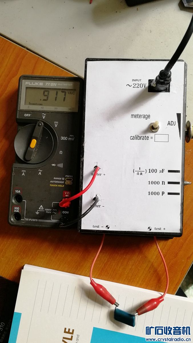

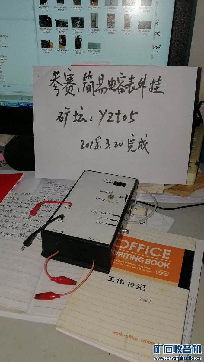

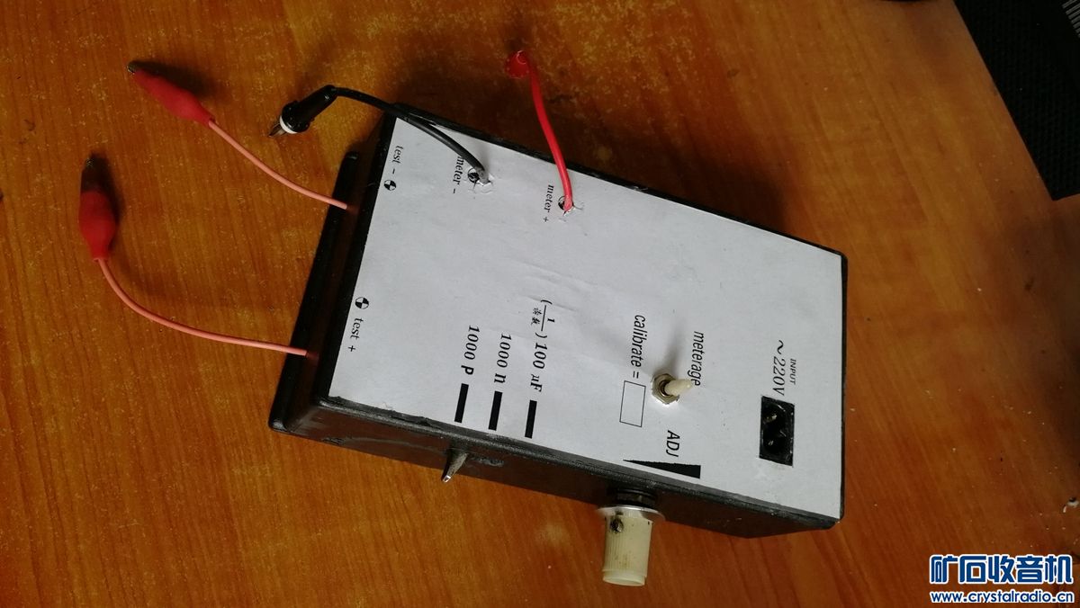

    做完了是这个样子。

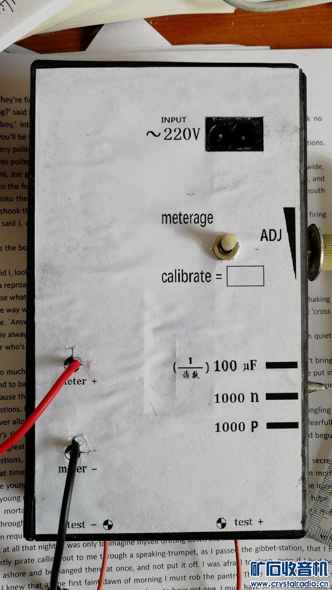

正面照
搭档

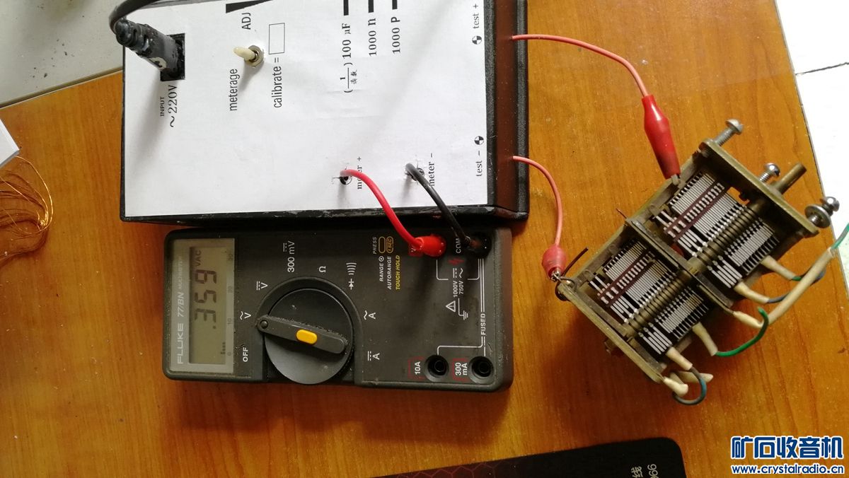

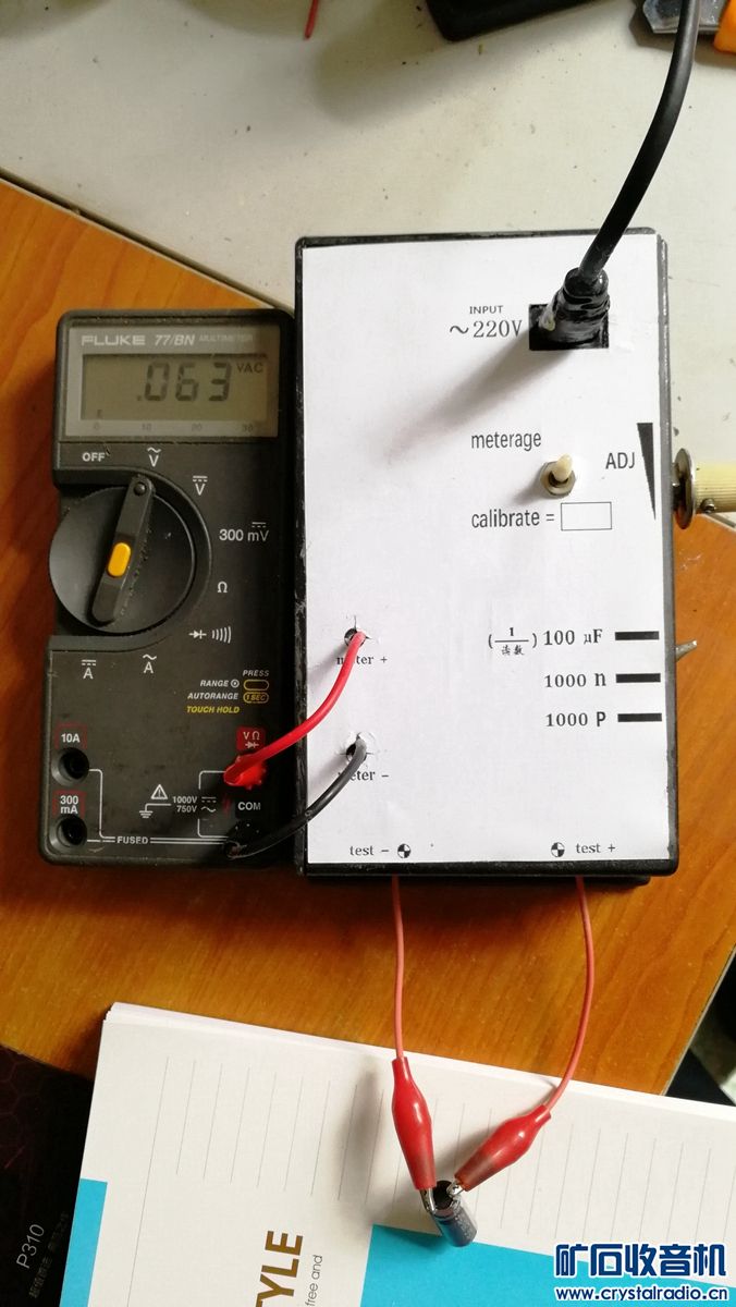

使用1000pF档
我最自豪的事情:底数非常小!!!

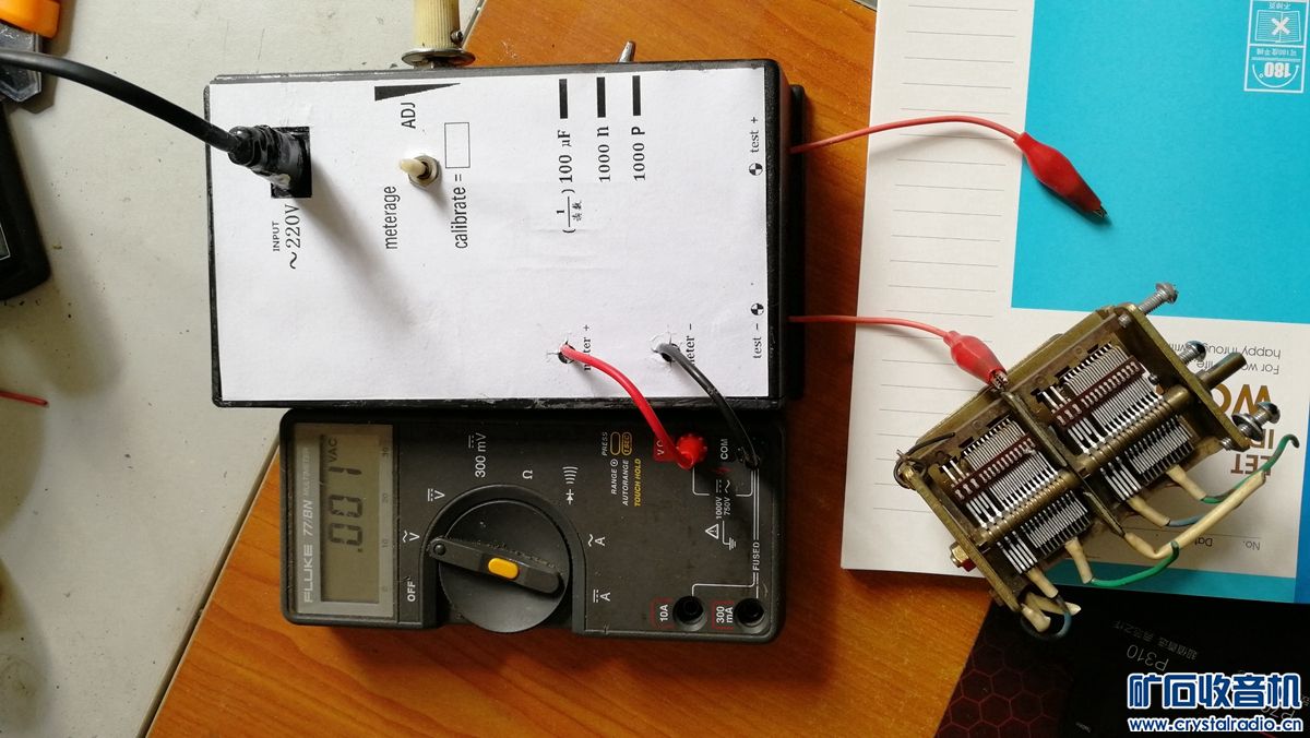

1000nF档,可以测量1000p------1微法范围的,读数以  nF  为单位
微法档,读数要取倒数才是电容量数值

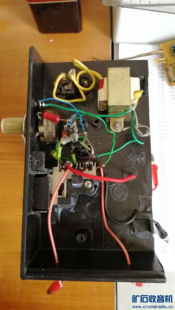

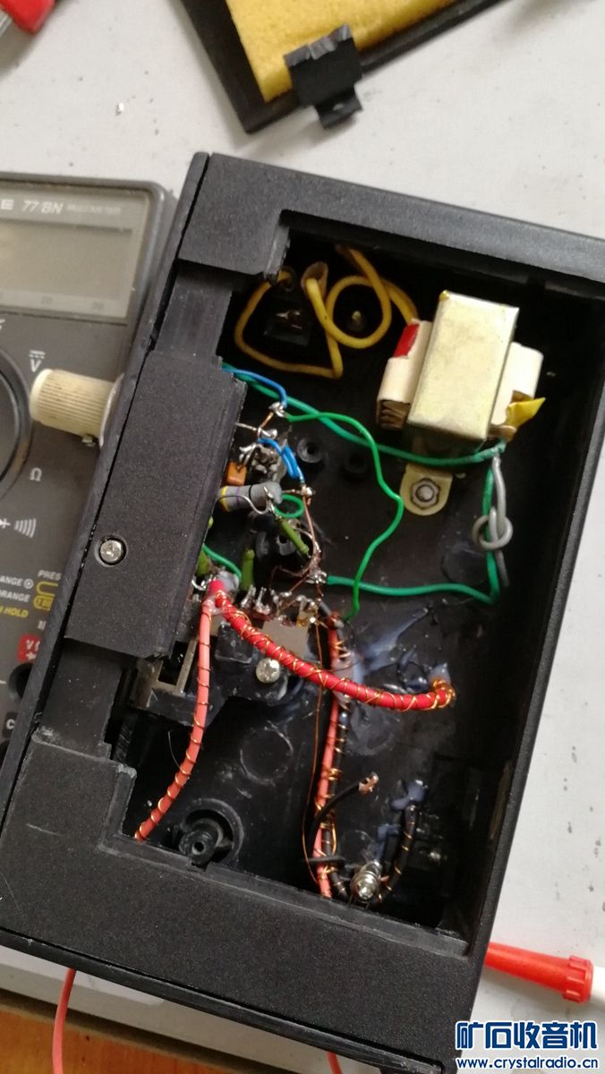

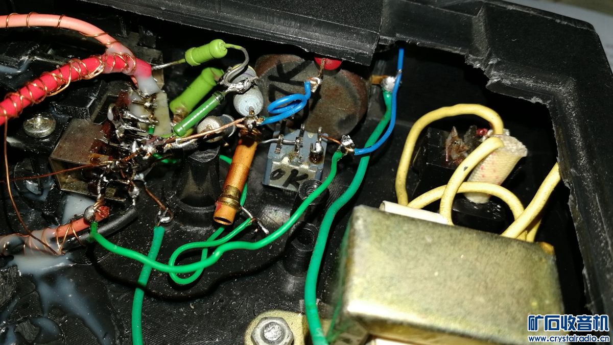

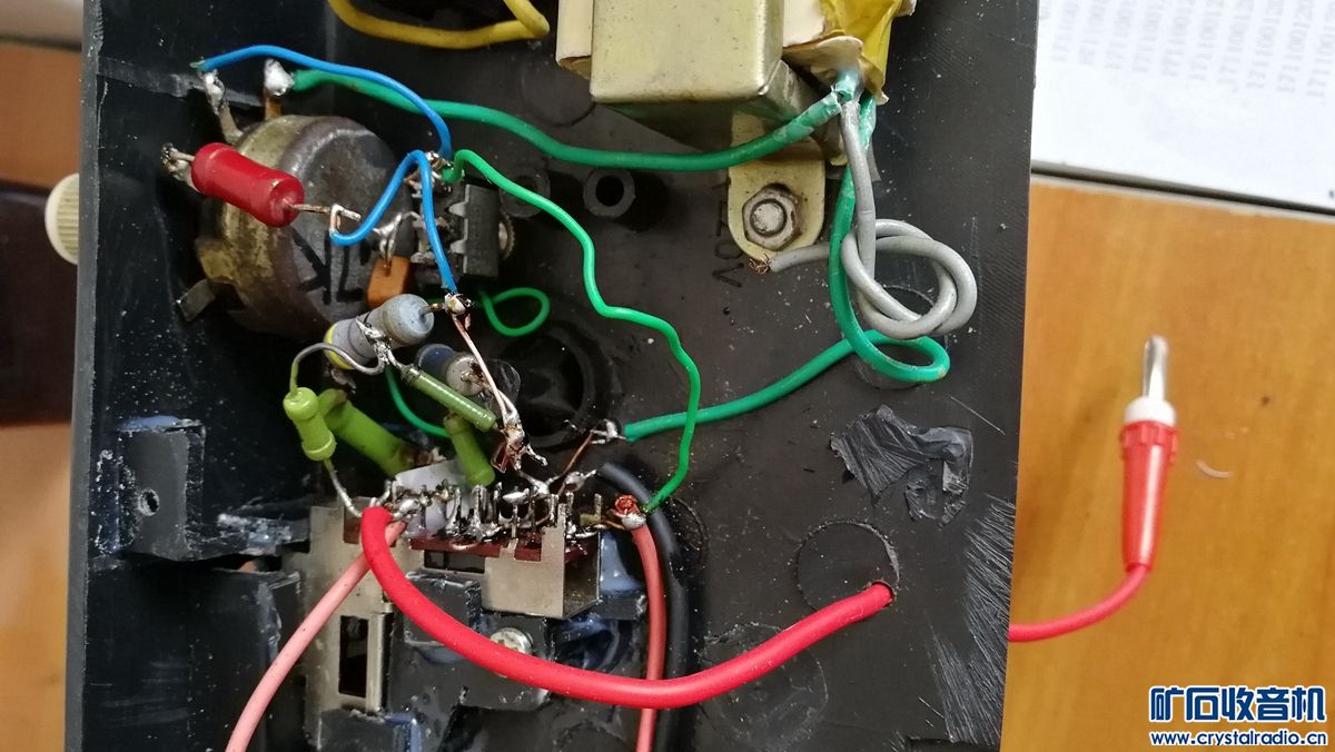

内部嘛,就惨不忍睹了               缠绕漆包线接地屏蔽,以图减少底数。

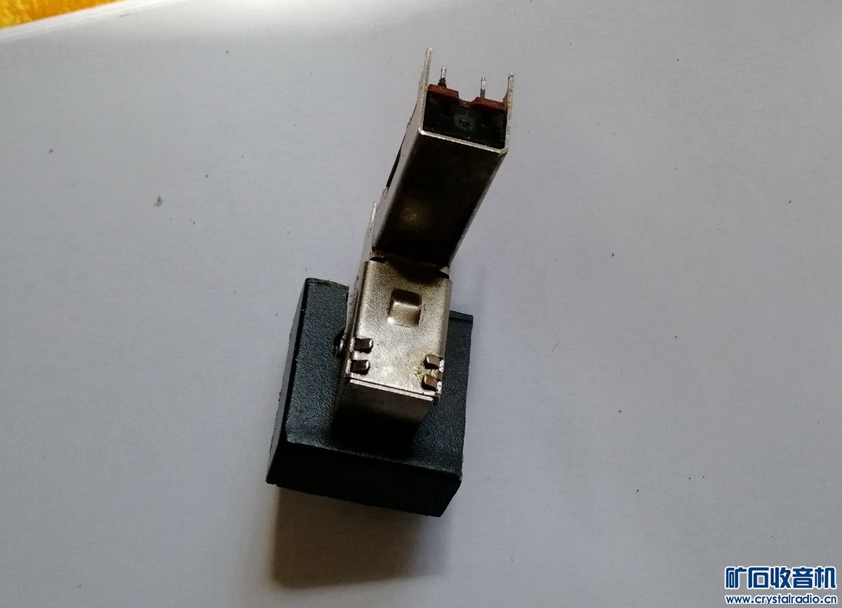

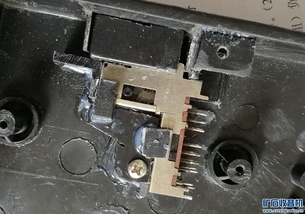

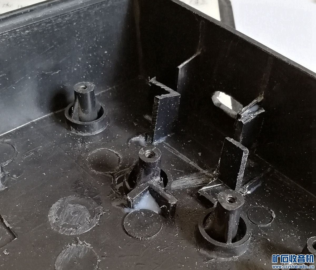

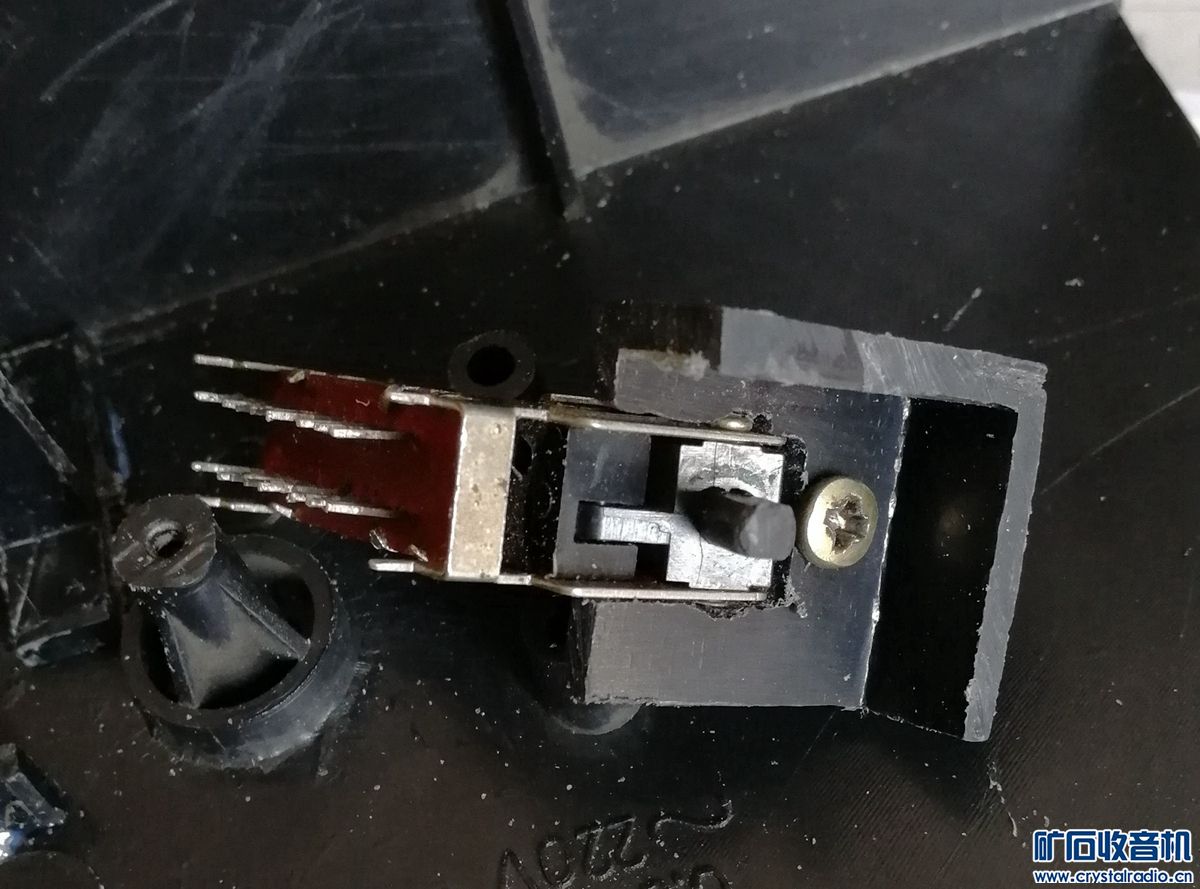

制作的困难,在于把波段开关固定在机壳上

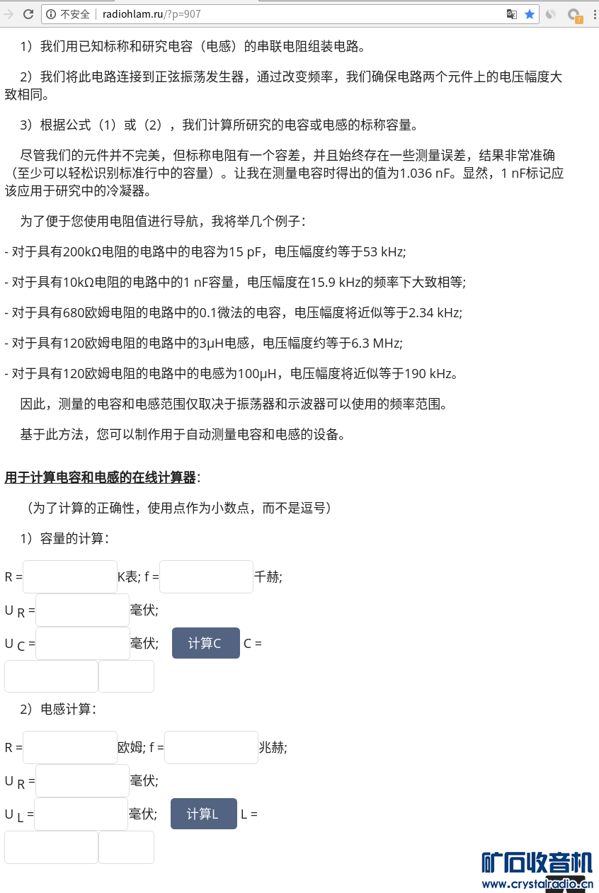

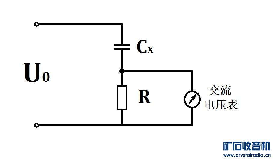

发表于 2019-1-27 14:41:03 | 显示全部楼层
以前也想做过,但是没入门没做成功。
在网上偶然看到下图这个,不知道有没有用。
发表于 2018-12-27 08:28:39 | 显示全部楼层

我有两个问题请教
1  必须使用220交流电源吗
2  直接的读数是电压,需要查换算表格,进行换算  对吗
 楼主| 发表于 2018-12-27 11:25:51 | 显示全部楼层
您好,
1、使用220V交流电源,目的是50Hz频率低,能得到很大的电容阻抗,经过一个变压器得到较低电压,计算取样电阻,得到取样电阻上的0.001----0.999V分压数值。
其实制作一个振荡器替代14.2V交流电源,比如100KHz----500KHz,测量结果更接近元件工作状态。但是不能使用我的测量思路了。
2、1000pF,1000nF两个档位时用数字表直接读出交流电压数值的,毫伏数值就是电容数值。
     微法档位要把读数取倒数才是电容数值。

yjmwxwx 发表于 2019-1-27 14:41
以前也想做过,但是没入门没做成功。
谢谢朋友,学习了。
