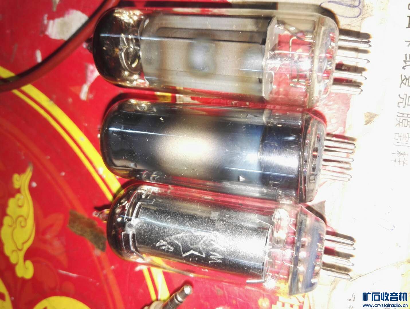

前几年在地摊一块钱一只买了十来只,主要是6J型号,有几只分别不出型号,1一6脚是灯丝,查书本同5Z4整流灯丝同,但我不确定,另一个同W Y2灯丝管脚一样,但外表不同。

像稳压管,参考。
发表于 2018-12-26 17:43:53 | 显示全部楼层
鉴别电子管也要四诊,望闻问切,这三个管一望便知,自上而下是6P15,WY-1,WY-2

主要我是没见过6P15,1一6脚灯丝查得也少,刚好看到5Z4是16脚灯丝,但5Z4也沒见过。
发表于 2018-12-26 19:47:10 | 显示全部楼层
4楼正解。
6P15灯丝是4,5两脚。

5Z4P是大八脚管,能一样就怪了。不认识电子管?上淘宝按照型号搜,图片多的是。

书上出错的概率还是比较小的,尤其是以前的老书,尤为严谨,几乎挑不出错,一般情况下要先找找自己的问题,像这个明显就是见识太少了,不知道管子内部短接线,而且5Z4是大八脚个头很大,与6P15外形完全不同,管脚个数也不一样,稍有常识的也不会错得这么离谱
楼主还需要多看书学习啊

这两个是外国的,前一个可能性比较多,最有可能的是6BX6,EF80,也可能是EF85,EF183/184,6EJ7或者串丝系列等等,第二个是6AB8,也就是通常所说的ECL80

相通的不一定就是灯丝
