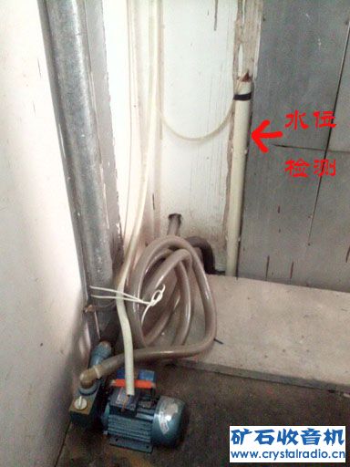

做了个水位控制器,解决实际问题。

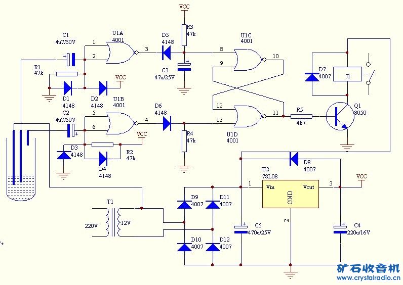

发表于 2011-3-18 13:20:45 | 显示全部楼层
发个复杂点的电路,特点是通过探针的电流是交流的,所以无“极化腐蚀:
发表于 2011-3-18 15:08:19 | 显示全部楼层
工作过程:当水位低于“低水位”时,输入无交流信号,4001的3脚输出高电平,4脚输出低电平。那么VCC通过R3对C3充电,8脚将达到高电平,10脚输出低电平,11脚高电平,通过R5驱动Q1使继电器J1吸合控制水泵抽水。当水位在“低水位”和“高水位”之间时,1、2脚有交流信号,3脚输出的是50Hz的方波信号,通过D5对C3快速放电,R3对C3的充电只有在3脚高电平期间才有效,但在10毫秒这么短的时间不能使其达到高电平就又被D5快速放电掉了,所以8脚是低电平。而4脚还是低电平。所以10脚和11脚的状态不变,输出继电器还是保持吸合不变。当水位达到“高水位”时,8脚还是低电平,但4脚输出50Hz方波,13脚就会有高电平脉冲,11脚就会输出低电平,10脚高电平,继电器就释放使水泵停止。
水位退回到“低水位”和“高水位”之间时,10脚和11脚输出保持不变,继电器还是保持在释放状态。
注:上述接法是“低水位”启动水泵,“高水位”停止水泵。若要“高水位”启动水泵,“低水位”停止水泵的话,只要把R5接到10脚(原图是接11脚)。
发表于 2011-3-19 11:13:23 | 显示全部楼层
换一个用常用的4011(4二输入与非门)构成的电路。
发表于 2011-3-19 11:16:03 | 显示全部楼层
这么复杂啊,我只会用简单的
发表于 2011-3-19 11:33:37 | 显示全部楼层
回复 22# 钱不在多 的帖子
简单的就用其他朋友的电路,这个电路和他们的不同点主要是探针流过的是交流而不是直流,所以没有“激化腐蚀”。另外,这个电路只要改变基极前面的电阻接到4011不同的脚(10脚或11脚)就可以构成低水位启动(或高水位启动)高水位停止(或低水位停止)。

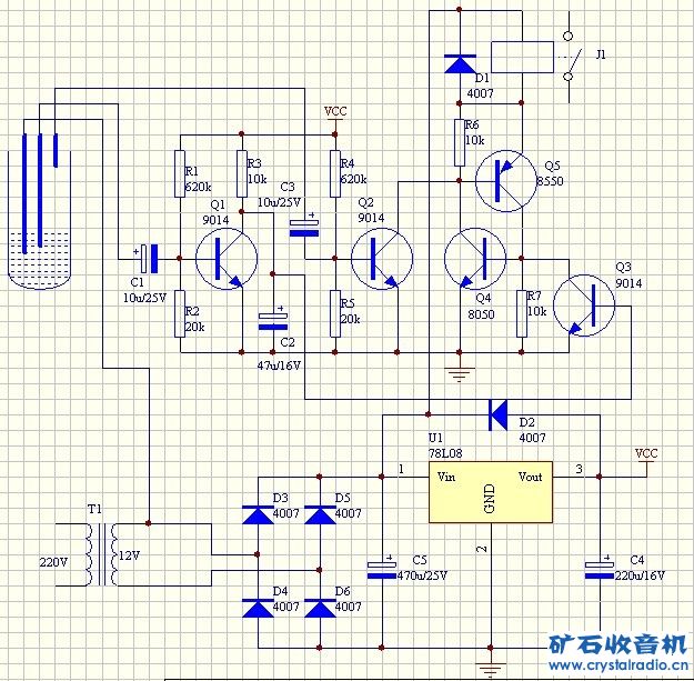

发表于 2011-3-20 16:43:39 | 显示全部楼层
无“极化腐蚀”的分立元件版:

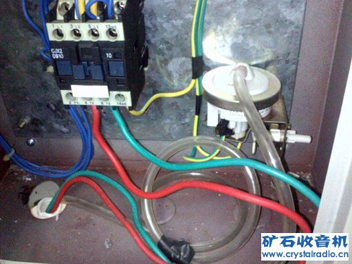

发表于 2011-5-23 23:21:20 | 显示全部楼层
我用洗衣机水位开关做的,已可靠工作几年了,平时不耗电,加了个时间继电器,防止水泵频繁开启.
