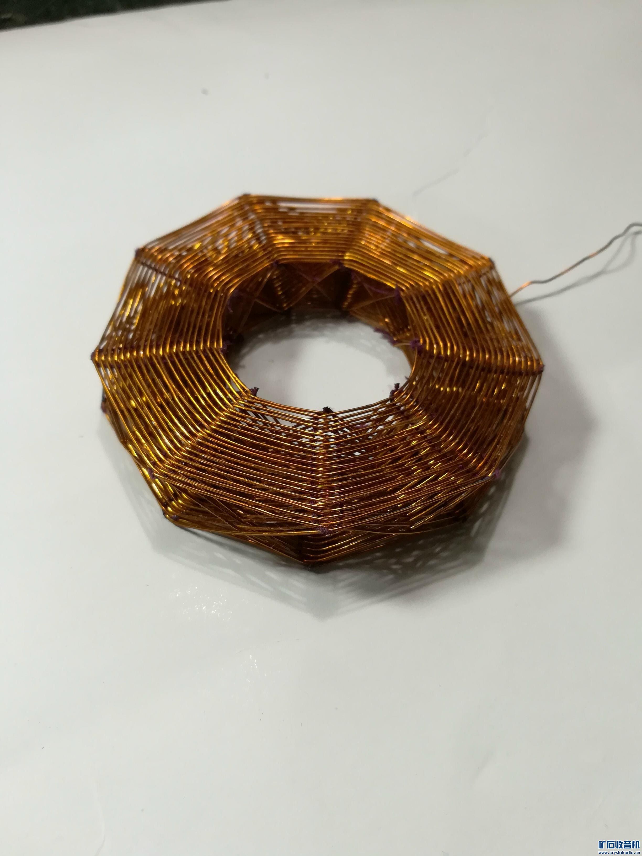

矿石收音机的线圈多种多样,但基本上以筒型为主,实际效果和外观比较好的有花篮线圈和蜂房线圈,但我主现感觉蜂房线圈更好一些,它的Q值更高分布电容更小而且更漂亮。下面介绍一下我制作蜂房线圈的方法,所用材料都是随手拈来的,简单易制效果挺好。

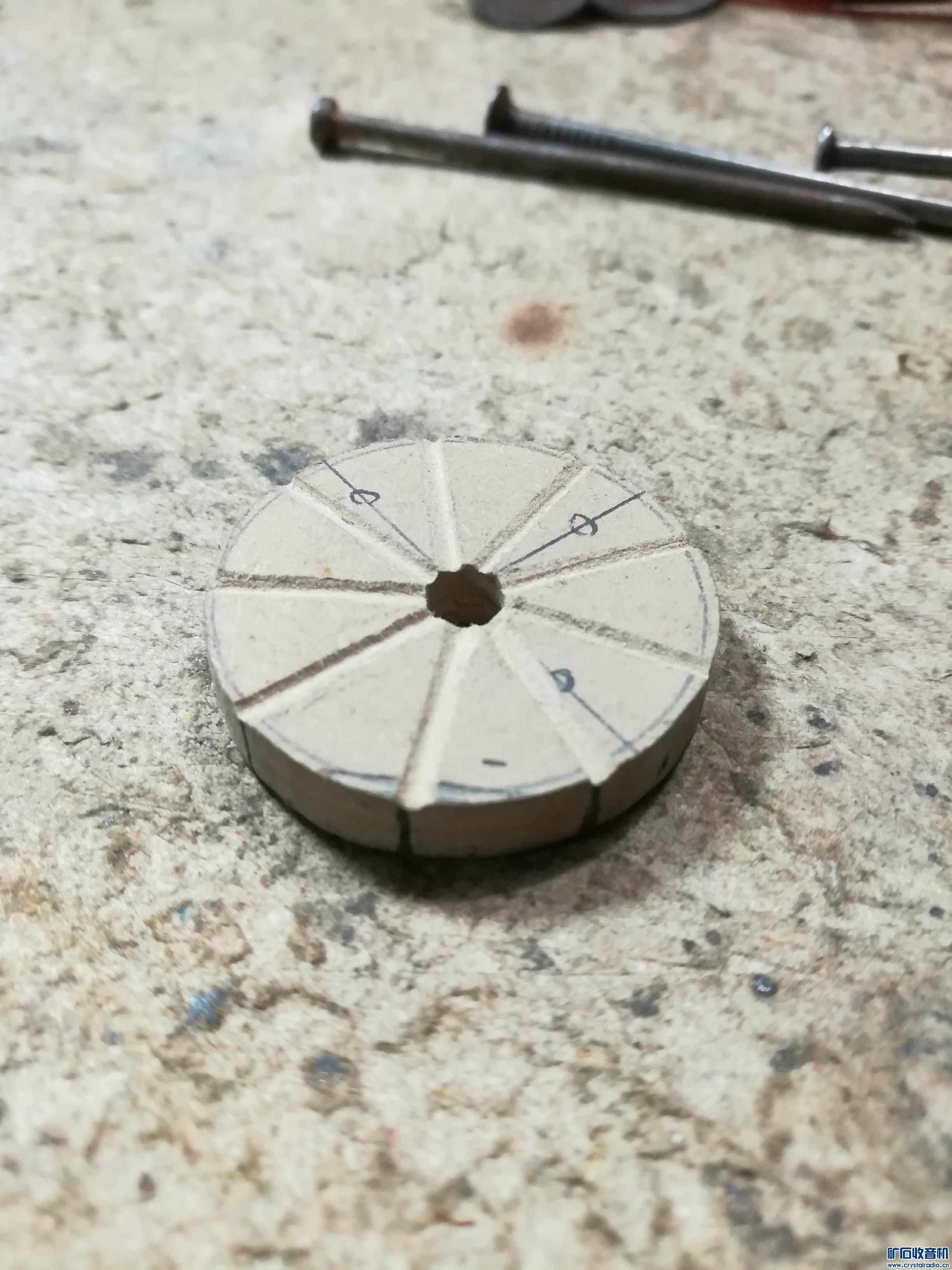

蜂房线圈的模具中心是两块3mm的装饰板迭起沾的,直径是30mm,取9根50mm的铁钉去帽。然后就看图片吧。

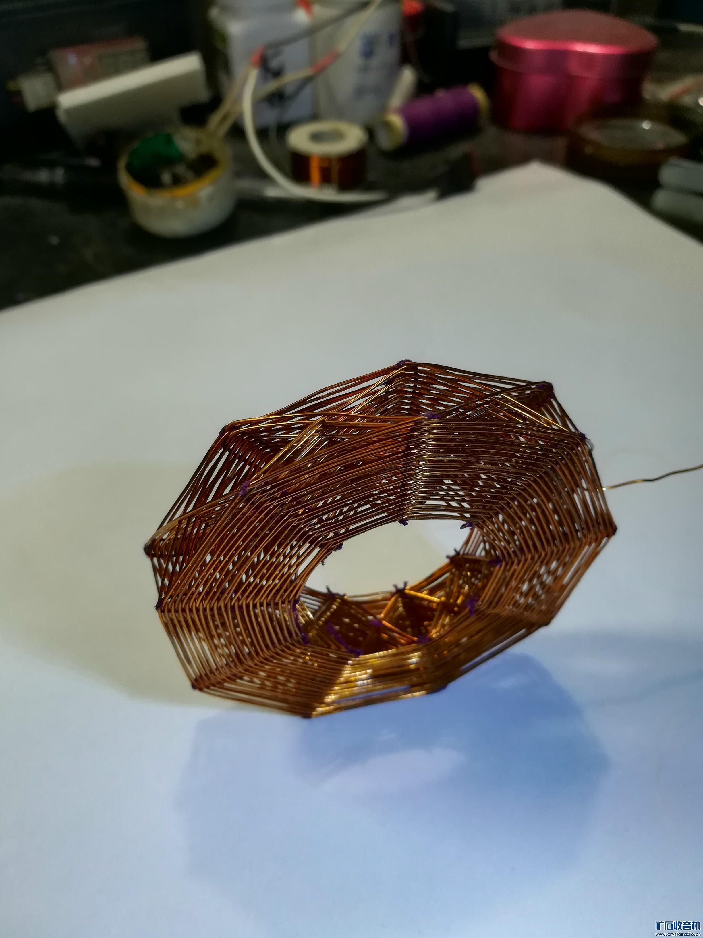

图片有点乱,最后两图是用软线试绕,掌握一下绕线的规律。线圈绕好后用线扎好再松螺丝取下蜂房线圈,再在扎线头滴点502,这样线圈就好了。
第一次绕蜂房线圈感觉比花篮线圈难。希望能给大家一些帮助。
