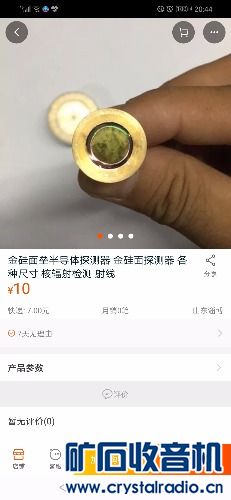

发表于 2019-3-17 20:53:36 来自手机 | 显示全部楼层
黑风 发表于 2018-12-26 00:07
用盖革管探测核辐射是最原始的方法了,因为盖革管所充气体密度低,伽马射线穿过时造成的电离作用很弱,所以 ...
我在马云家找到了一家卖金硅面垒探测器,价格非常便宜。我一会儿去拍几个。

发表于 2019-3-19 19:29:26 | 显示全部楼层
金硅面垒探测器比盖革计数管好得多了,可以用来探测β,γ,α射线,信号处理输入级要用场管,后面级用高速运发即可,最好做成单道分析器,这样就可以进行能量分析了。
