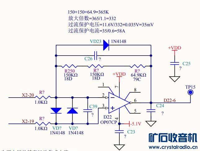

改了一个中兴1500,两个电位器控制电压电流那种,改完基本上没什么问题,就是用灯泡做负载时,电压调好不动,电流逐渐加大,0.2A--1.5A之间时,恒流指示灯闪烁,1A左右闪的最厉害,0.2--1.5之间输出不稳定,超出这个范围正常,电源的控制板换了一块也是这个现象,电位器不应该有问题,这个恒流指示灯的正常工作状态或是常亮,或者长灭,不应该闪啊,有的说op07没校准,也不知道怎么个校准法?
题出在哪里?哪位朋友知道,指点一下,谢谢

我也改了一个zxd1500的可调,谈点个人看法,矿坛里的方法可能存在问题:电压电流调整点还有其它电路经过,导致在断开电压调整点(悬空)的时候,电压调整点还有1v多的电压,这时候的输出大概在20几V,电流调整点好像也存在这个问题。
解决办法,主要是选择好一点的可调电阻,另外在电压电流调整点上各并联一个104的电容。

不一定是电源的问题,没有说明的是你的灯泡标准数值,多大电压多大电流?你设置的电压多大?超功率灯丝会烧坏,造成你说的情况发生,换其它负载试一试
