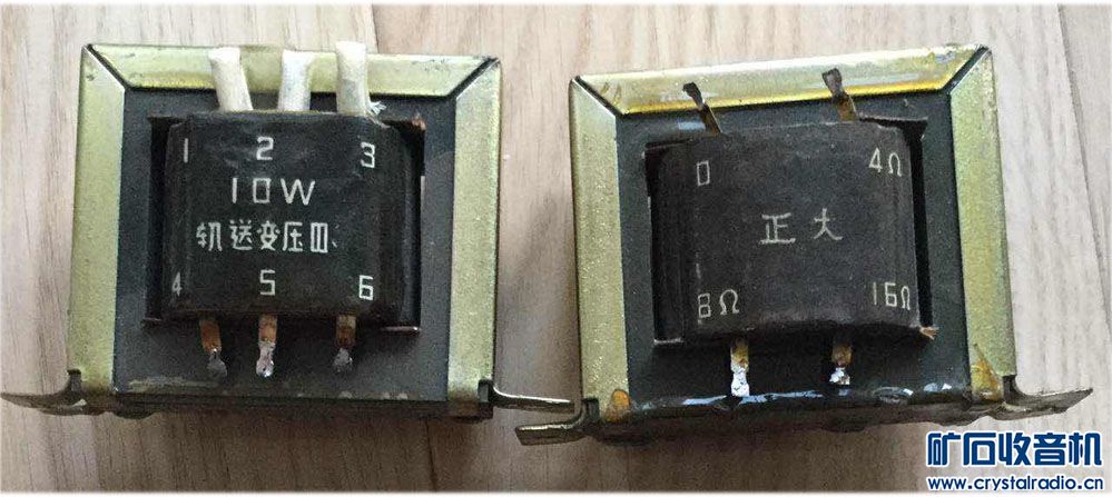

发表于 2018-12-25 19:34:12 来自手机 | 显示全部楼层 |阅读模式
今天在华强北几乎问遍了所有变压器摊,就是没有带初级110V抽头的小电源变压器成品卖,想搞个代用的输入输出牛难啊......

发表于 2018-12-25 21:49:40 | 显示全部楼层
原来在网上可以买到老黑白电视机的C型变压器,双线包,一次两绕组串联,其结点接B+。二次也是串联,将其改为并联。用来做推挽输出变压器可解燃眉之急!

发表于 2018-12-25 22:16:24 | 显示全部楼层
找这个代用也很不错的:
我用的就是这个:
