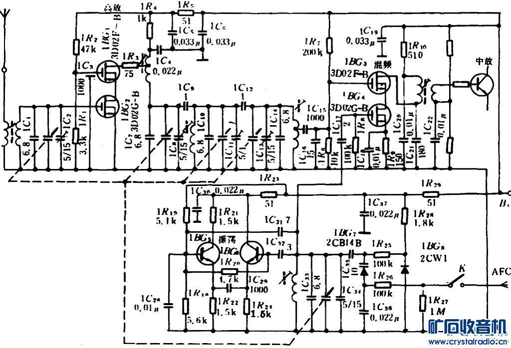

求大家帮忙?谁有这台机器完整的电路原理图,网上根本找不到资料,所以求助一下各位坛友!
我只有论坛中的高频头部分的电路图。

发表于 2018-12-26 07:59:04 | 显示全部楼层
楼主帖的图是FM高频头部分吗?看不懂……

发表于 2023-11-11 22:29:54 | 显示全部楼层
本机采用5级中放,1、5级采用单管放大,2、3、4级相同,分别采用3只三极管,第1只采用共射极放大,第2只采用共基极放大,第3只为射极输出。混频与1中放间为1只单调谐中周,1中放与2中放间为6连单调谐中周,2、3中放间与3、4中放间各为1只3端陶瓷滤波器。
发表于 2023-11-12 12:54:02 | 显示全部楼层
电路图振荡部分有错误,7pf电容左侧应该接到左边三极管的c极
