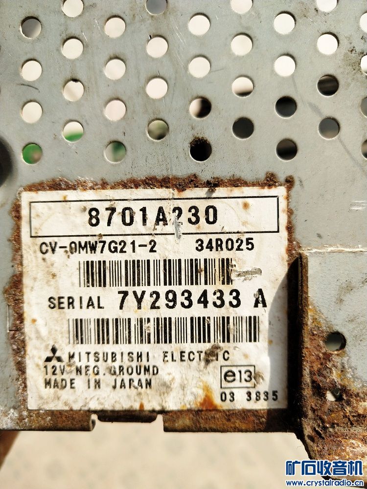

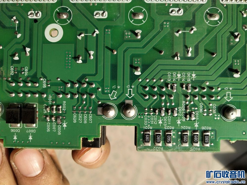

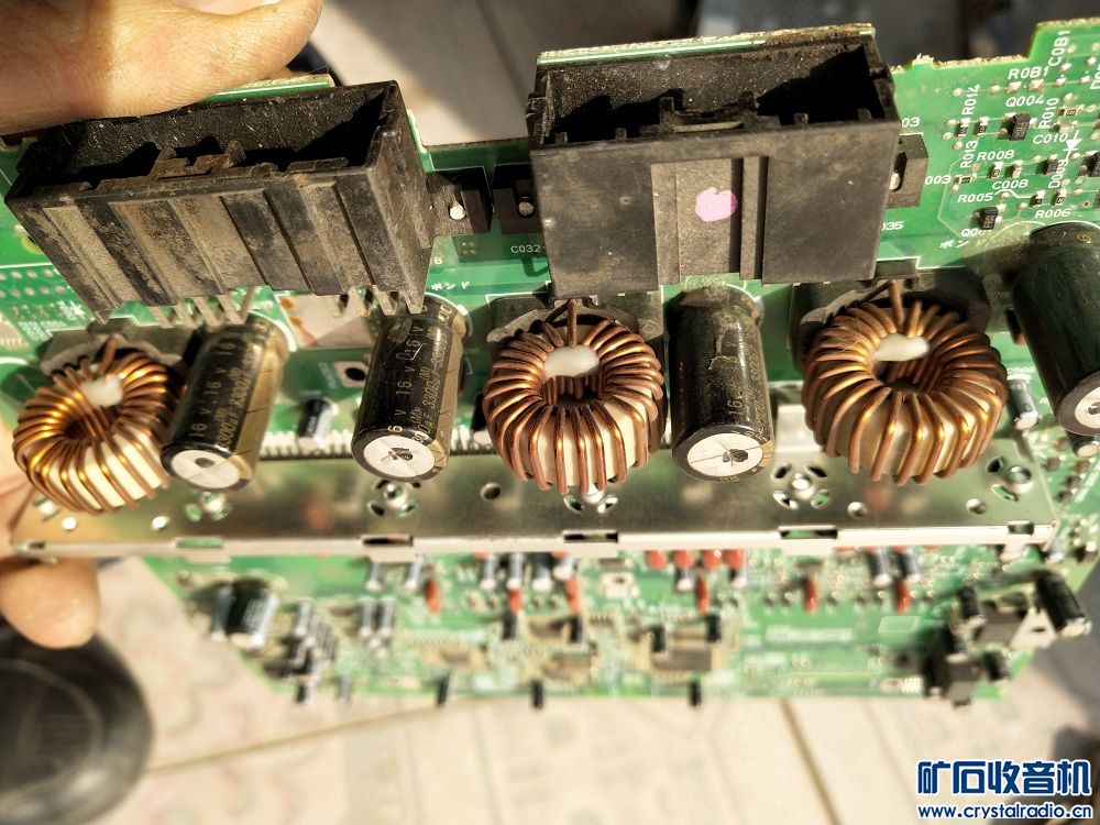

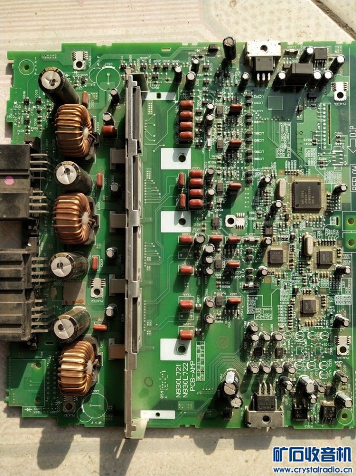

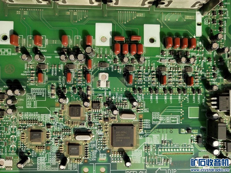

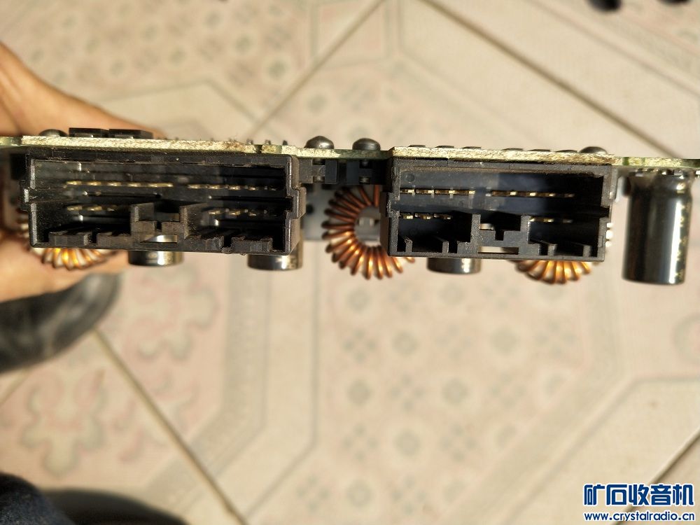

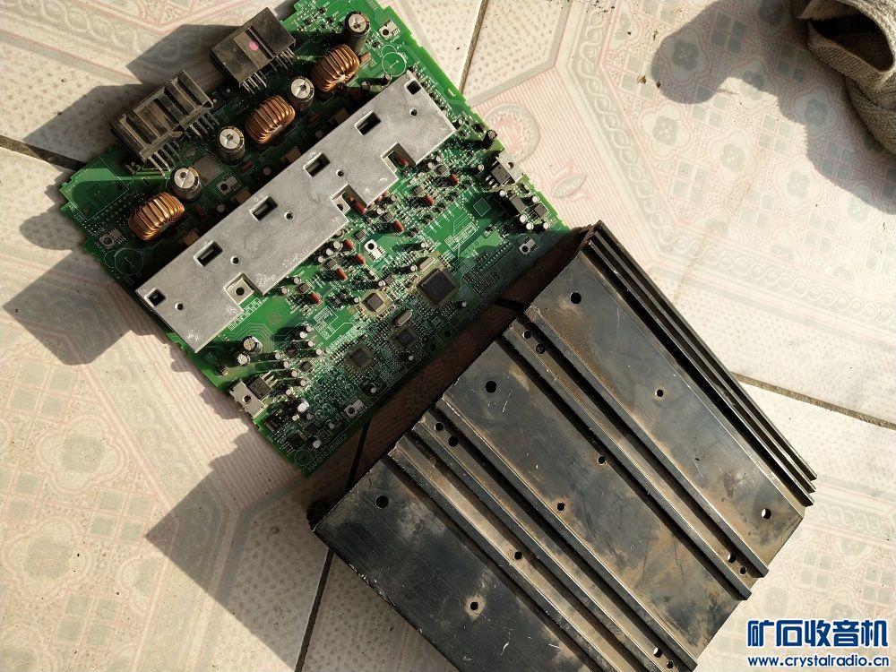

收了一台日本三菱制造的汽车功放,里面四个功放IC  一个TDA7560【4X50W】  三个TDA7575【2X150W 】  四个DSP处理芯片 M30620MCP  一片  AK4358VQ一片  AK7730AVT两片   目测至少具备10个声道  哪位大神能指导一下迷津
 楼主| 发表于 2018-12-25 12:46:47 | 显示全部楼层
刚刚仔细研究了一下  输出两个TDA7575 是并联输出状态 每个300W单声道输出  一个TDA7575两个声道输出2X150W   TDA  7560四个声道输出   整机8声道
