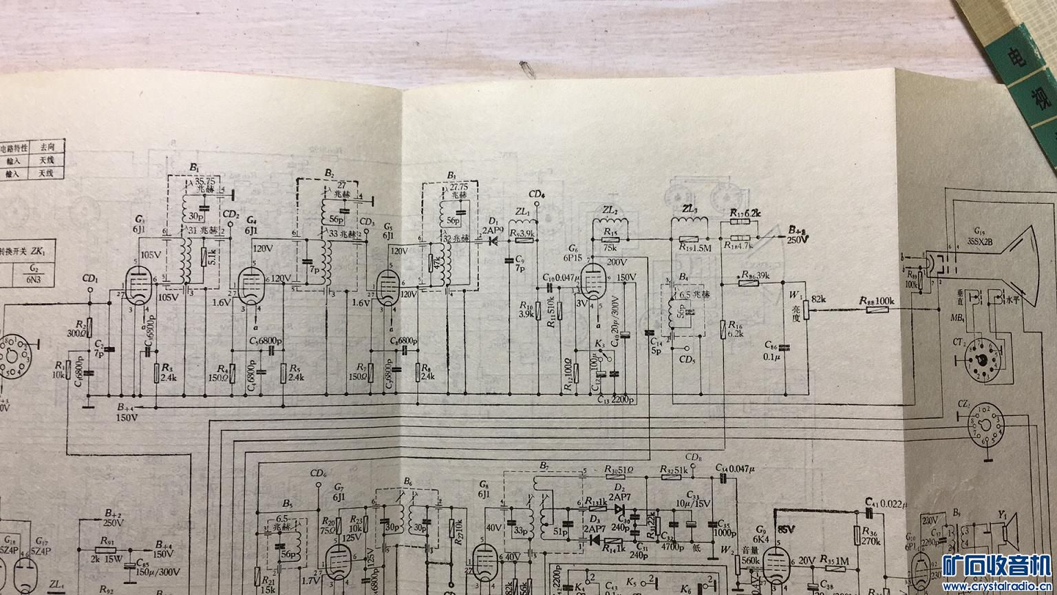

前一阵我一直在修我那个电子管电视         这下都修好了     图像清洗    稳定。。。。。
无奈    在西安这边只能收到一个台。。。      也没啥意思。。。。
这两天又寻思加个AV信号输入。。
开始的办法:      搞了一个AV转射频        到手后发现没办法使用
  因为  我这个电视的高频头是最老的那种         只有5组线圈     也就是只有5个频道
AV转射频    频率也对不上
请各位大佬  看看下面的图纸      AV信号   如何能加进去      多谢!
或者还有什么别的办法     大伙出出主意

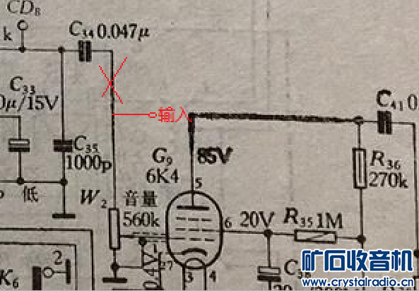

音频信号输入没得说的。
视频信号输入就要看  机顶盒解码后输出信号的极性,如果极性不对会成为黑白相反的照相底片。
你的电视机电路图是上海104型的,它只有一级视频放大与北京82*系列不同,北京机是两级视频放大,你注意其视频检波的极性两者正好相反。这样他们都是阴极调制(显像管)才使其呈现正向图显示。

视频信号输入就要看  机顶盒解码后输出信号的极性,如果极性不对会成为黑白相反的 ...
改天试试看。  如果是黑白反相了    有啥好办法解决呢?

1,增加一级视频放大,2,显像管信号输入由阴极输入改为调制级(栅极)输入。对于前者增加的放大增益要小些;对于后者要求信号输入要有足够的强度。

于版主的方案周全,如果黑白反相了,电视机电源负载承担不了增加一级胆管视频放大,建议增加一级晶体管或运放视频放大来反相。如果电视机供晶体管电源取电不方便,就在AV信号源里面的输出端,增加一级晶体管或运放视频放大来反相,正反相输出信号用开关切换。
