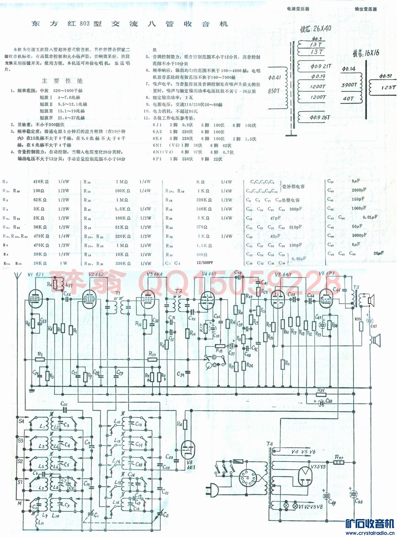

问题请教,各位前辈、大家,东方红电子管收音机,从左到右(图片中从牛开始)电子管分别是什么型号的,帮忙告知,电子管领域小白人在努力学习中。
 楼主| 发表于 2018-12-24 08:26:04 | 显示全部楼层
标的都是俄语的管子型号

认识国产电子管第一课就是在新旧型号之间熟练互换。买一本电子管手册吧
发表于 2018-12-24 09:28:53 | 显示全部楼层
底板上已经标注了
应该是东方红803    6J1、6A2、6K4、6N1、6N1、6P1、电源整流5Y3、猫眼6E1

谢谢您,不胜感激
