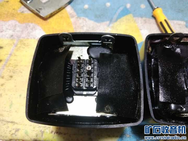

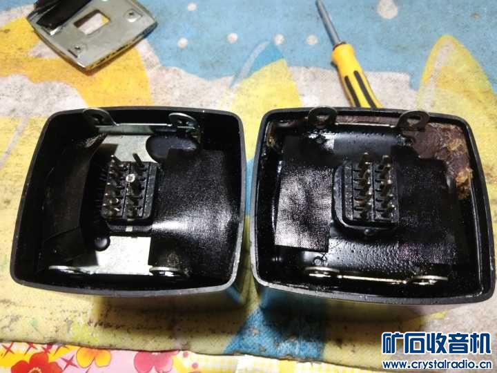

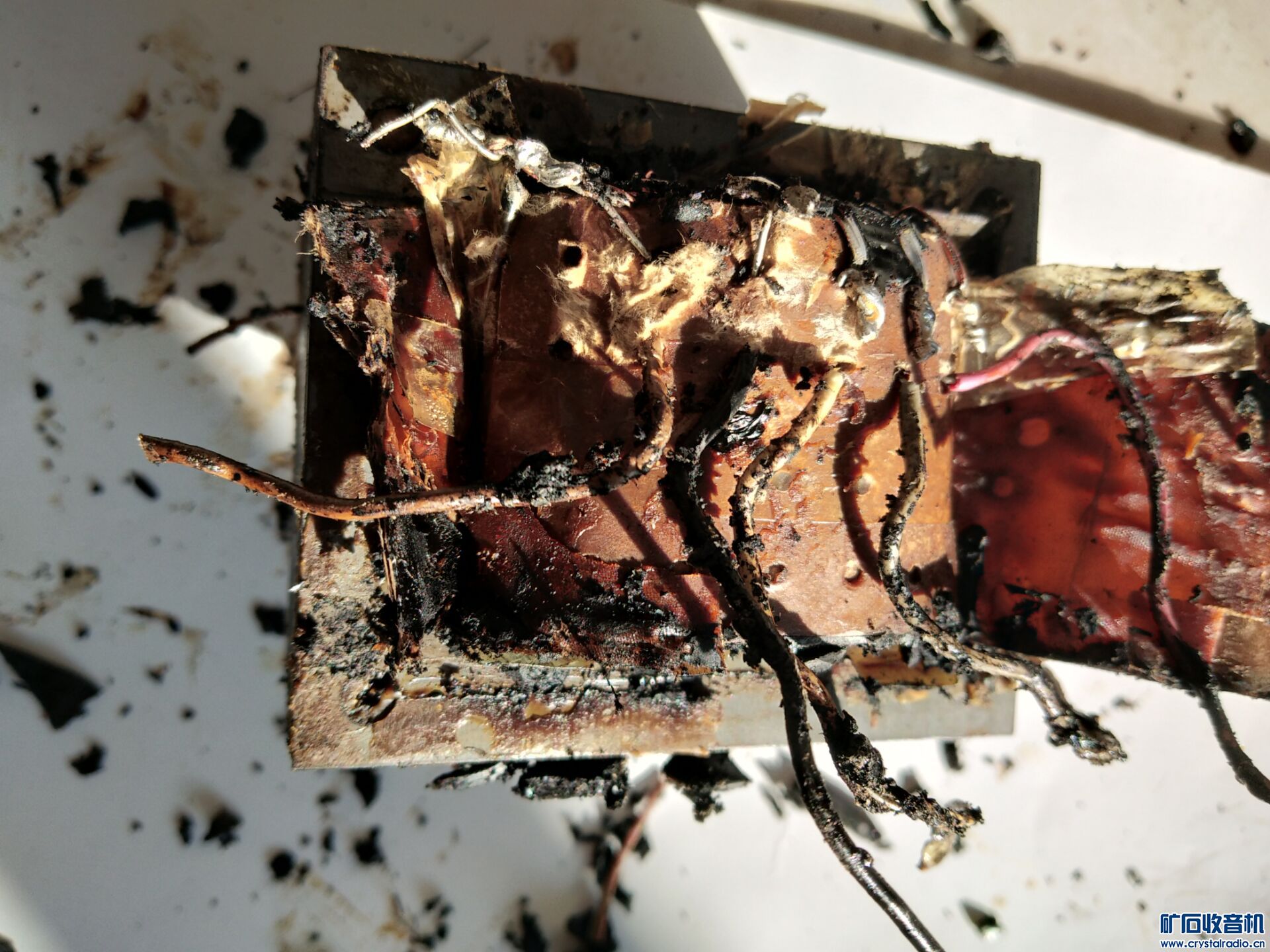

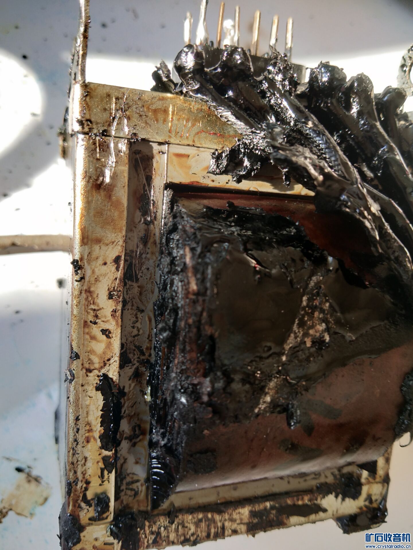

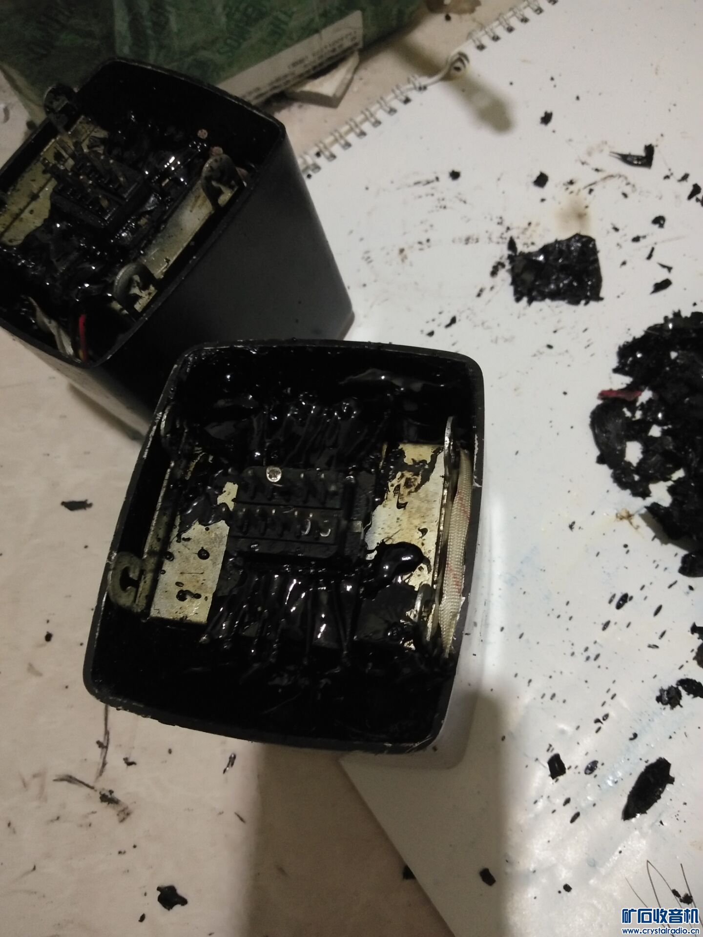

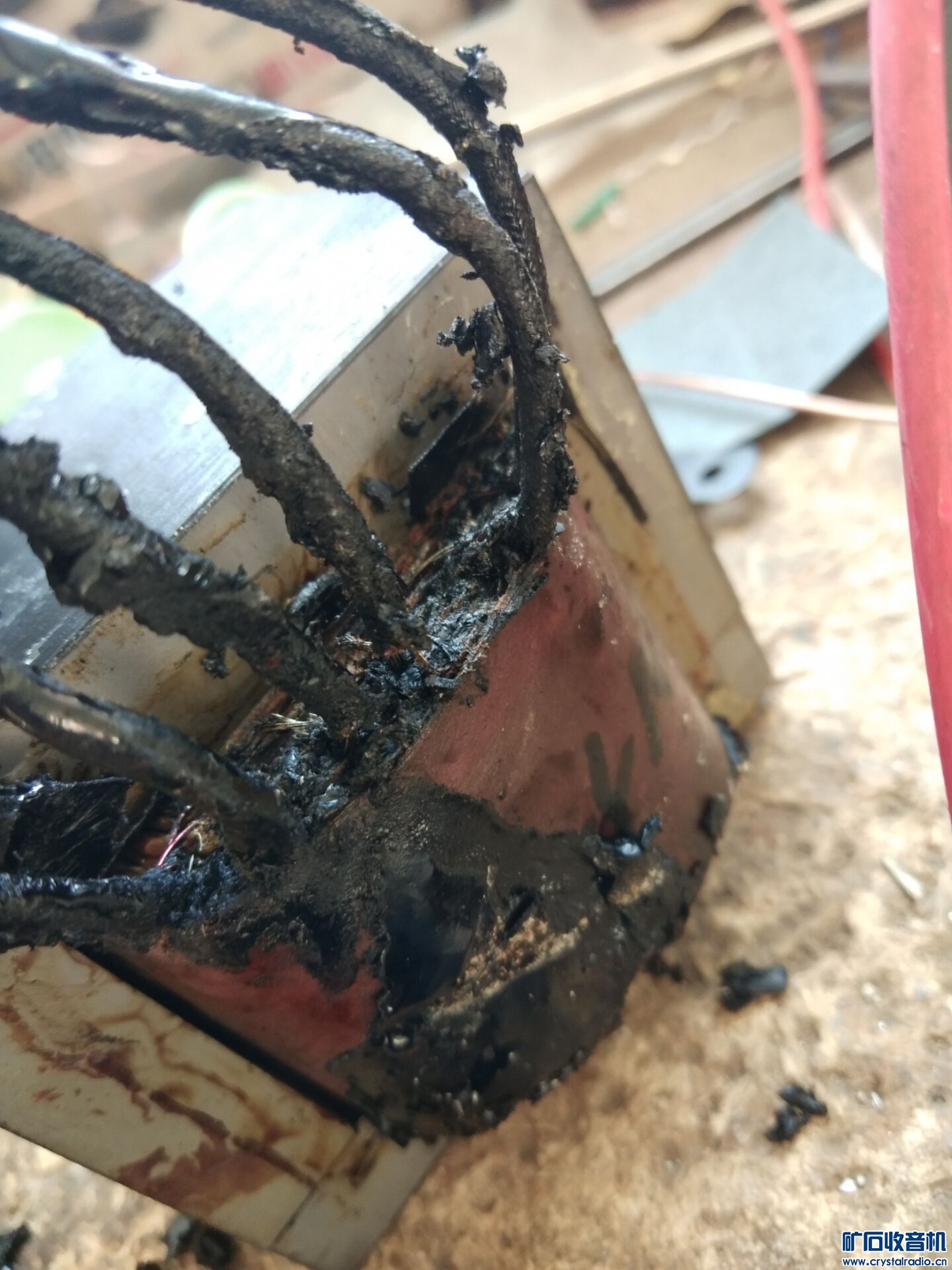

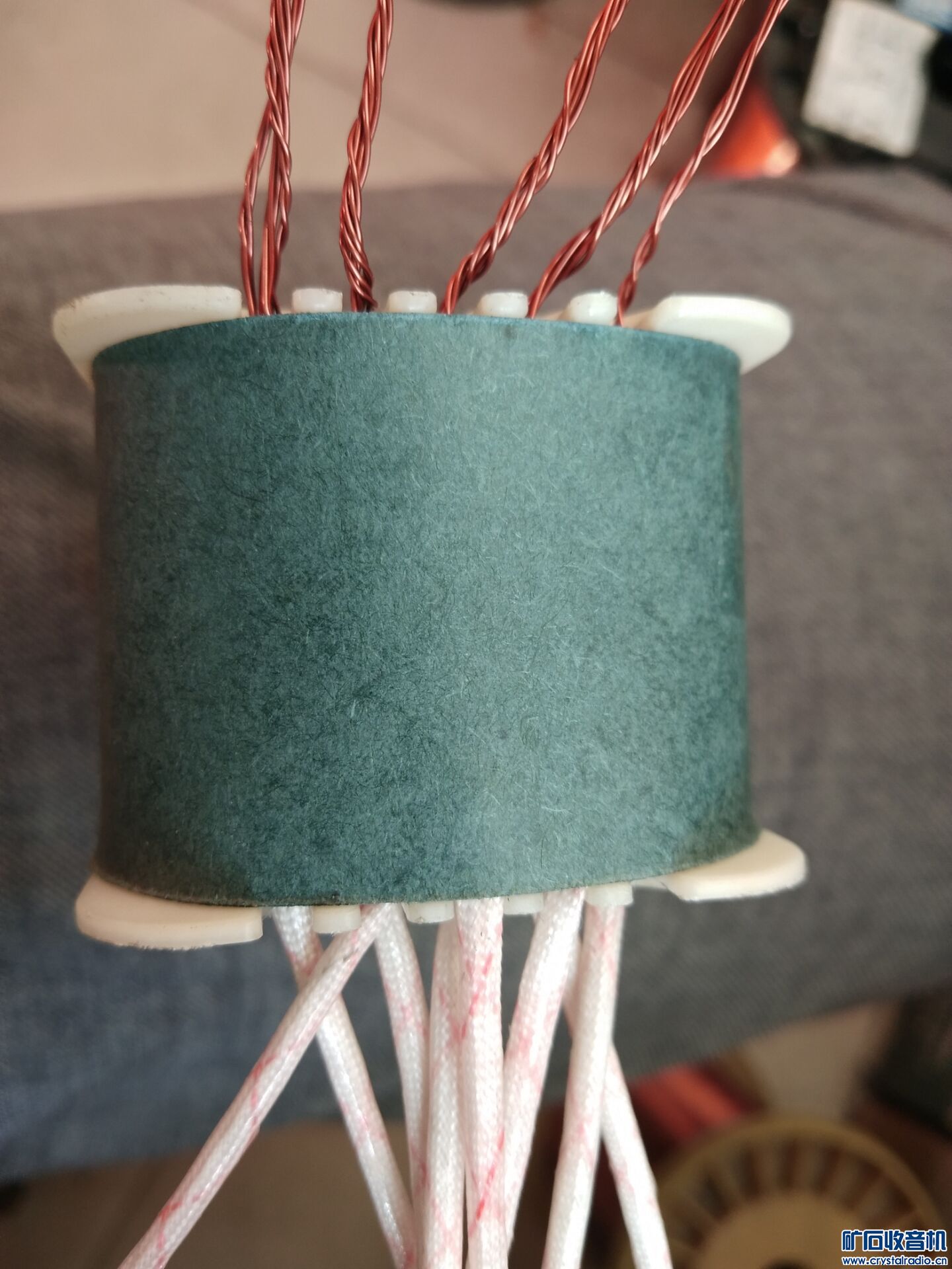

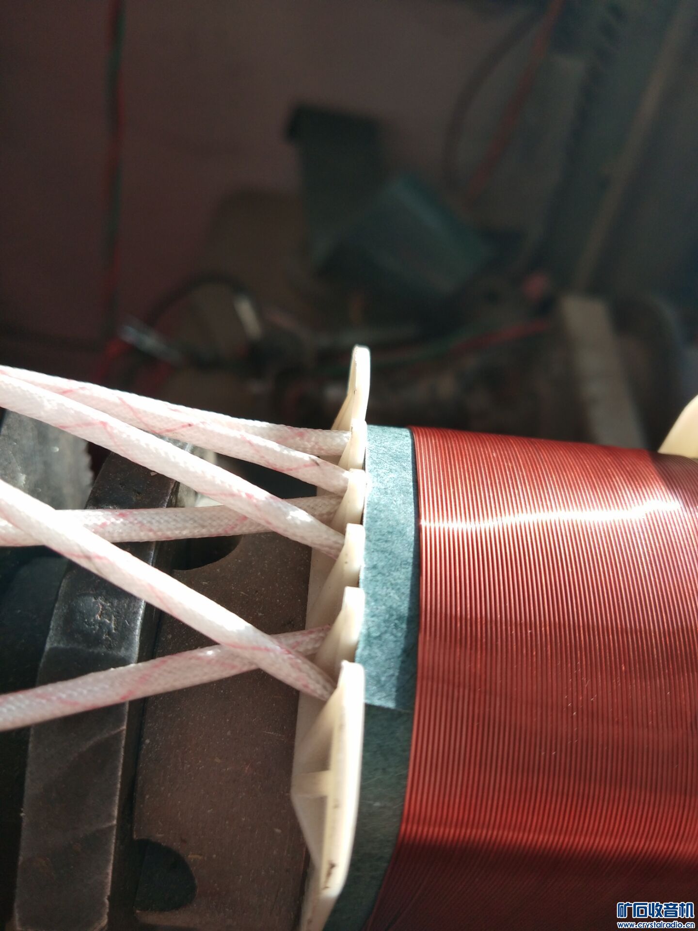

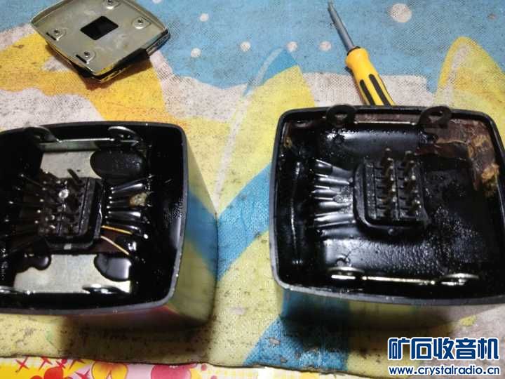

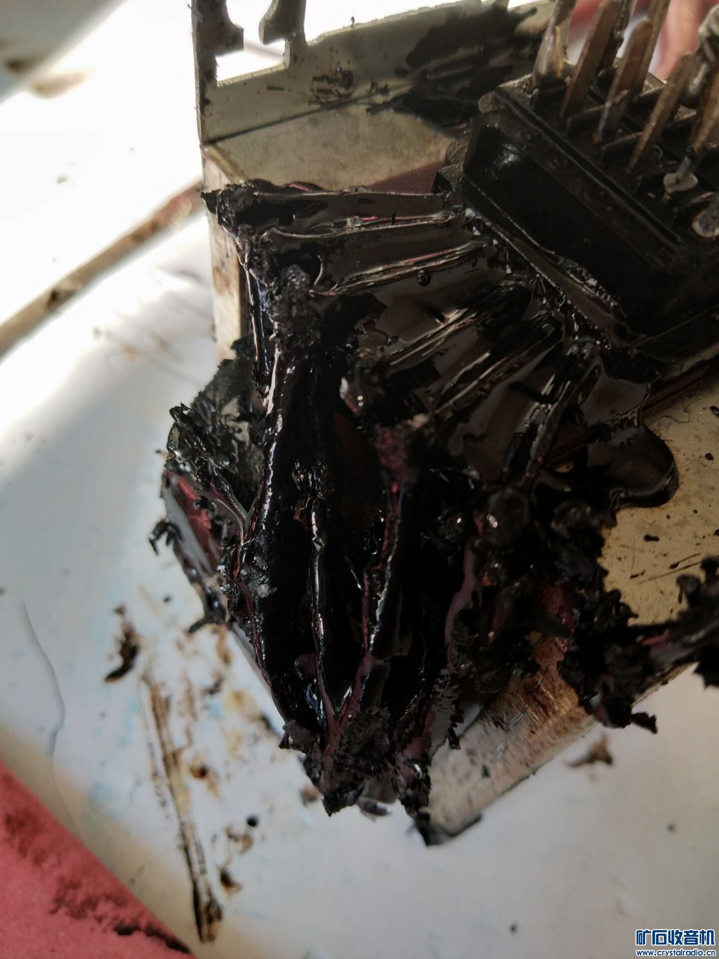

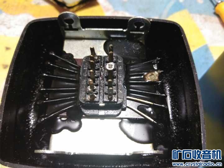

每年都有几十对损坏的进口输出牛给烧友修复,顺便把数据也贴出来大家共享一下
1.jpg 2.jpg 3.jpg 4.jpg 5.jpg 6.jpg 7.jpg 9.jpg 10.jpg 12.jpg 13.jpg 15.jpg 16.jpg 17.jpg 18.jpg 19.jpg 20.jpg 21.jpg 23.jpg 24.jpg 25.jpg 26.jpg 28.jpg

数据如下:78X48铁芯(舌宽26MM)5夹4结构:次级0.37线绕0-74-86-98-114-148匝/初级0.20线0-722/次级0-74-86-98-114-148/初级0.20线0-655(SG)-725/次级0-74-86-98-114-148/初级0.20线0-655(SG)-725//次级0-74-86-98-114-148/初级0.20线0-722/次级0-74-86-98-114-148
 楼主| 发表于 2018-12-22 20:40:12 | 显示全部楼层
原机是力士胆机具体型号不详有阴极反馈绕组
 楼主| 发表于 2018-12-22 20:41:02 | 显示全部楼层

感谢星火老师发出的数据,收藏了。请问星火老师:他这个牛没有分段正反绕是吧?还有、他这个超线性抽头离B+只有70匝,反馈系数不足5%,与我们常见的牛大有不同,您怎么看这个问题?谢谢!
 楼主| 发表于 2018-12-23 11:10:00 | 显示全部楼层
顽童50 发表于 2018-12-23 10:55
感谢星火老师发出的数据,收藏了。请问星火老师:他这个牛没有分段正反绕是吧?还有、他这个超线性抽头离 ...
这个可能是和他的电路有关系,原机应该是4欧接地的0端子和16欧端子分别接到功率管的阴极这种交叉式的反馈还是有优势的,还有就是有一组双12匝的也是分别接到推动管的阴极,所以他是结合自己的电路框架的输出牛

请教火星大师,一些进口牛用的硅钢片只有76的,kit one300b单端8w功率用了133*65的超级巨牛。牛大牛小,有何区别?
 楼主| 发表于 2018-12-23 11:30:06 | 显示全部楼层
骆东北 发表于 2018-12-23 11:21
请教火星大师,一些进口牛用的硅钢片只有76的,kit one300b单端8w功率用了133*65的超级巨牛。牛大牛小,有 ...
原则上大的输出牛可以用更少的匝数来获得相同的电感量尤其是单端输出牛效率很低但是超大的输出牛也带来诸多弊病比如分布电容会更大虽然低频电感量有所改善但是高频却黯淡下来,但是我发现进口机的输出牛一般都不会很大尤其是推挽他们可能是讲究的够用就好

谢谢星火老师回复。看来这个牛还需要结合他的具体电路图来分析了,不适合盲目仿制。还有,这个牛只有正绕、没有反绕,是吧?

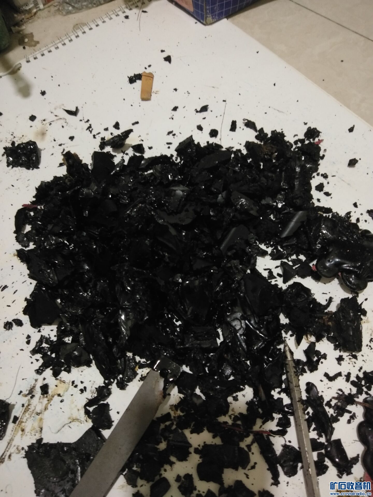

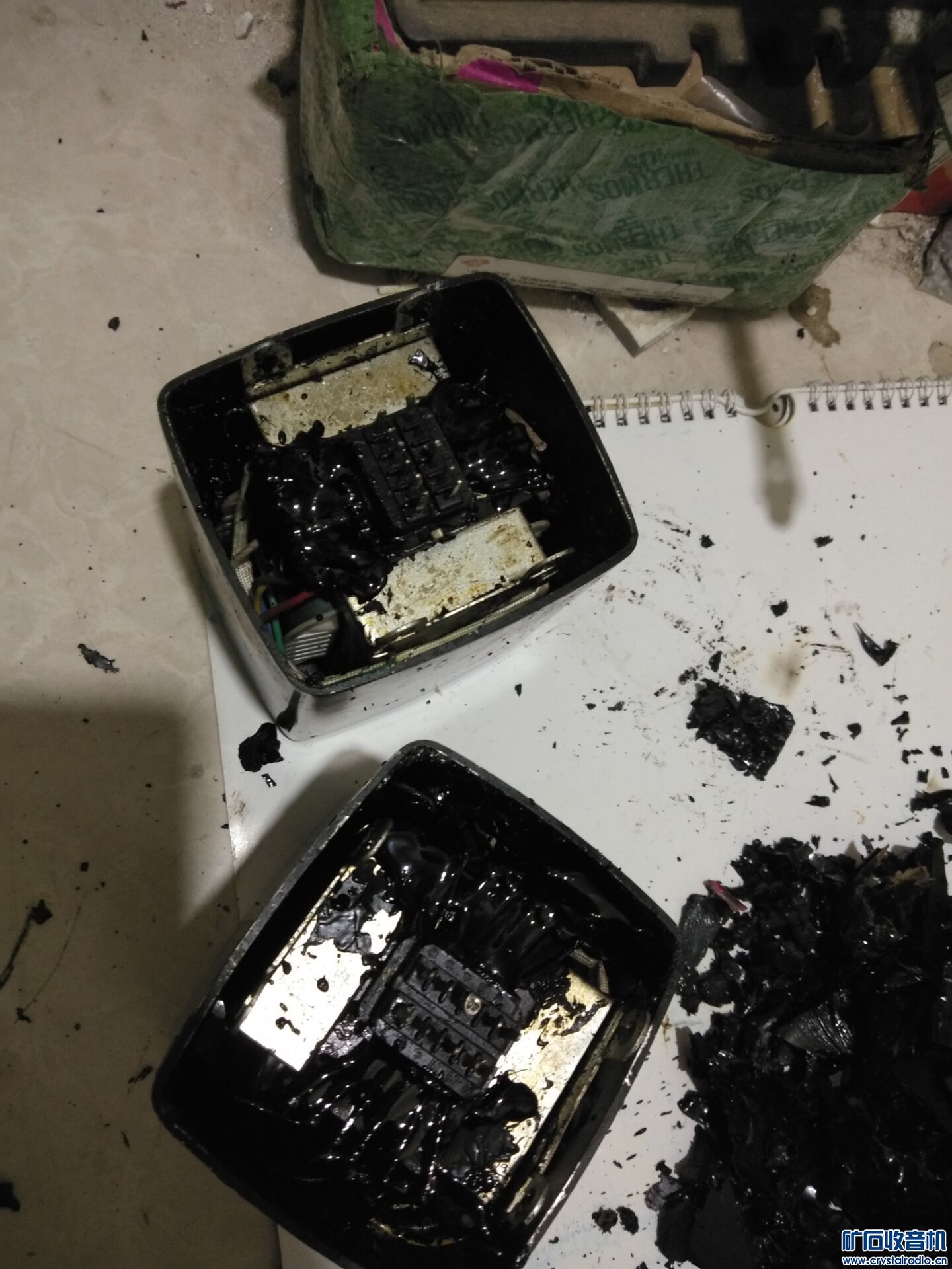

发表于 2018-12-23 12:43:28 | 显示全部楼层
谢谢分享这么好的心得,数据!请问那个灌封的胶怎么弄掉啊?
