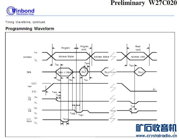

W27C020芯片能使用手工编程吗
发表于 2018-12-23 22:13:53 | 显示全部楼层
技术上可以手工写入,但实际没有可操作性,还是买个编程器或是找人帮助写吧

发表于 2018-12-24 06:53:40 | 显示全部楼层
分立元件 发表于 2018-12-22 01:59
前辈能指点一下这个芯片编程条件,资料有点少啊
资料数据手册中有Read Waveform  Erase Waveform  Programming Waveform 时序图
手工写必须满足时序要求,做过才知道自中的苦乐  哪时没电脑只能各种方法
现在都有电脑了想干这行还是买个编程器吧,

 楼主| 发表于 2018-12-26 01:27:33 来自手机 | 显示全部楼层
手工写必须满足时序要求 ...
什么型号的编程器,能说说吗,怎么我找不到

发表于 2018-12-27 19:55:09 | 显示全部楼层
告楼主:
WINBOND 的 W27C020 有电擦除和OTP两种,datasheet 的前面有说明,请仔细看看。
发表于 2018-12-30 05:35:37 | 显示全部楼层
开关的信号边沿不可能控,按一下可能让芯片识别到多个脉冲。
