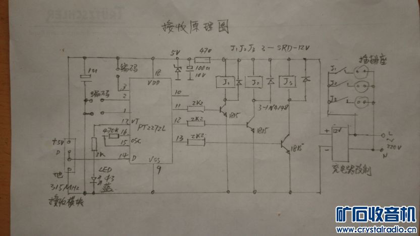

本帖为DIY练习作品,只为学习和锻炼动手能力,供大家学习交流用。

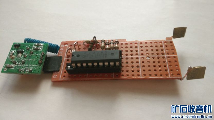

电路采用的是射频遥控方式,芯片采用廉价的PT2262和PT2272L作为编码和解码元件,为降低制作难度,射频的发射和接收部分采用成品模块,模块采用插接方式连接,方便今后实验时换用433兆的其它模块。
PT2272L具有4路输出和锁存功能,这里采用了3选1方案,另外一路作为关闭,用来切断所有输出通道。
芯片的1至8脚为遥控指令地址码编码端,设计电路时将1脚和2脚装有可以接地的插针,3脚接有可连接高电平的插针,以备日后改变地址码时使用。
17脚VT输出端是解码有效输出,接有一个蓝色的发光二极管作为接收状态显示。

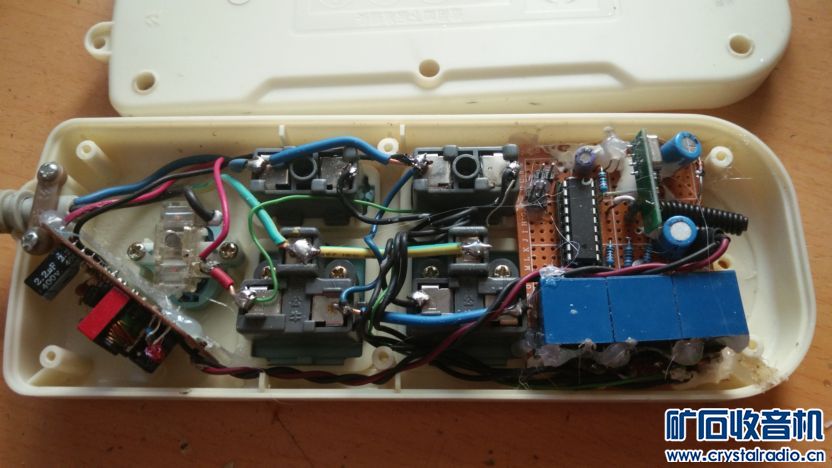

直流电源采用普通的手机充电器改装,因接收电路采用的继电器是12伏的,所以需要提升5伏充电器的输出电压,该充电器无光耦,原输出滤波电容是220微法10伏,由于遥控接收电路整机最大电流只有30毫安左右,所以换上了100微法16伏的电容。脉冲变压器需加绕才能提高电压,线包外有空间可加绕组,经试验每加绕5匝可改变电压约1.5伏,需要根据相位调整头尾,加绕约20匝输出电压升高至11伏多,可满足继电器工作。
电源和接收板都装在插排里面,因插排内空间不足拆除了一组插座,留下4个其中一个不受遥控控制,其余3个分别有3个继电器控制。
发射和接收都采用了内置螺旋天线,使用时天线不需外露。
原插座的开关可控制接收电路是否通电,由于插座塑料壳半透明,指示灯也可以不用另外打孔外露。
因为我所使用的受控设备无大功率电器,所以未采用较粗的导线连接,实际选材可根据自己的具体情况调整。
设计的洞洞板与实际电路有所不符,原设计的9013电子滤波器未采用。

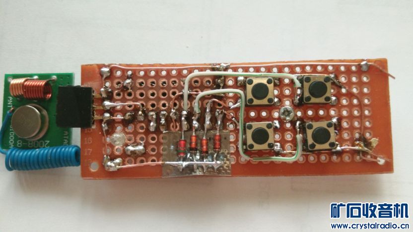

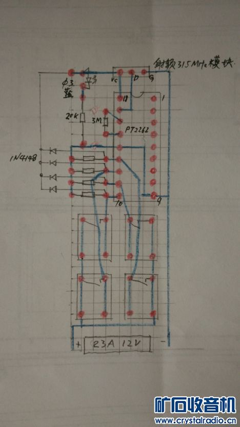

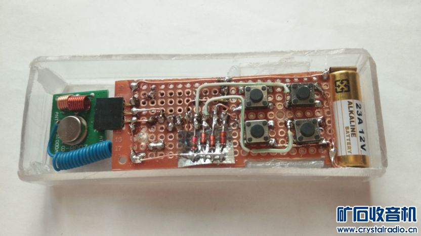

遥控发射器的制作:
从原理图可以看出当指令按钮未按下时整机并不耗电。3至12伏电压下均可正常工作,高亮LED 指示灯用了较大的限流电阻,工作电流非常小,整机电流12伏供电时10毫安,3伏供电只有1毫安左右,电压高遥控距离就远,在家使用不需要太远的距离。
发射机的机壳是自制的。

发射器线路板图[
接收器电路板图

接收器原理图
接收板和电源安装在插排内
改装好的插排

焊好的发射板背面
焊好的发射板正面

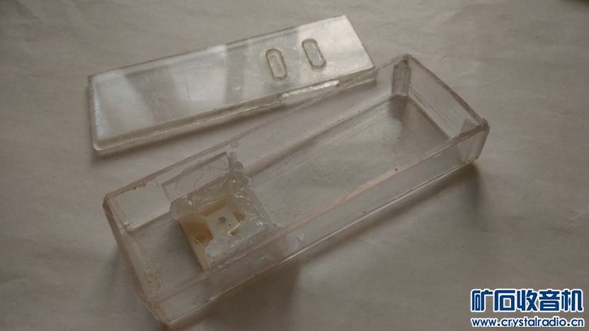

自制的发射器外壳

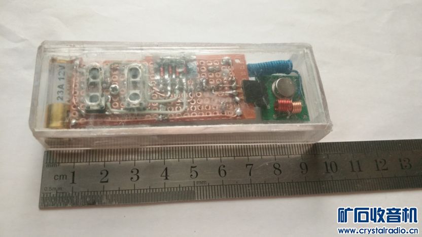

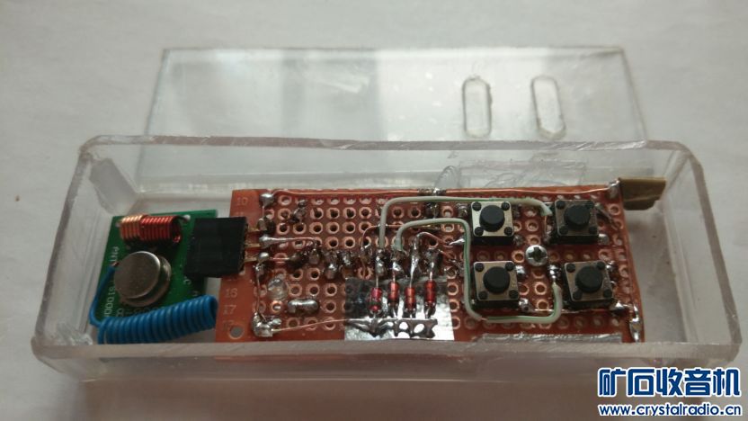

线路板装在机壳里
外观和尺寸
经测试遥控距离可达百米开外,其它参数有待使用一段时间才能得知。
