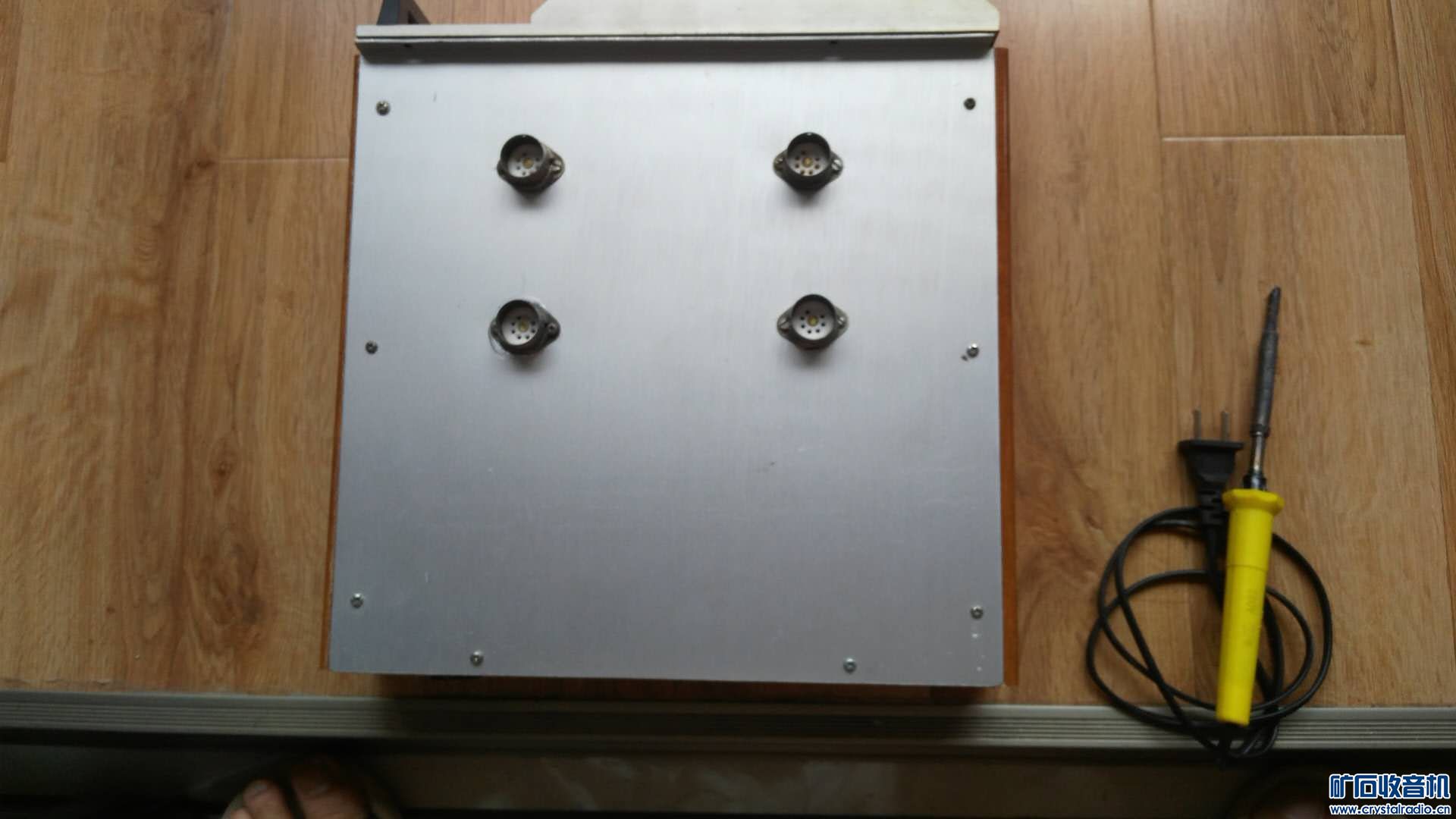

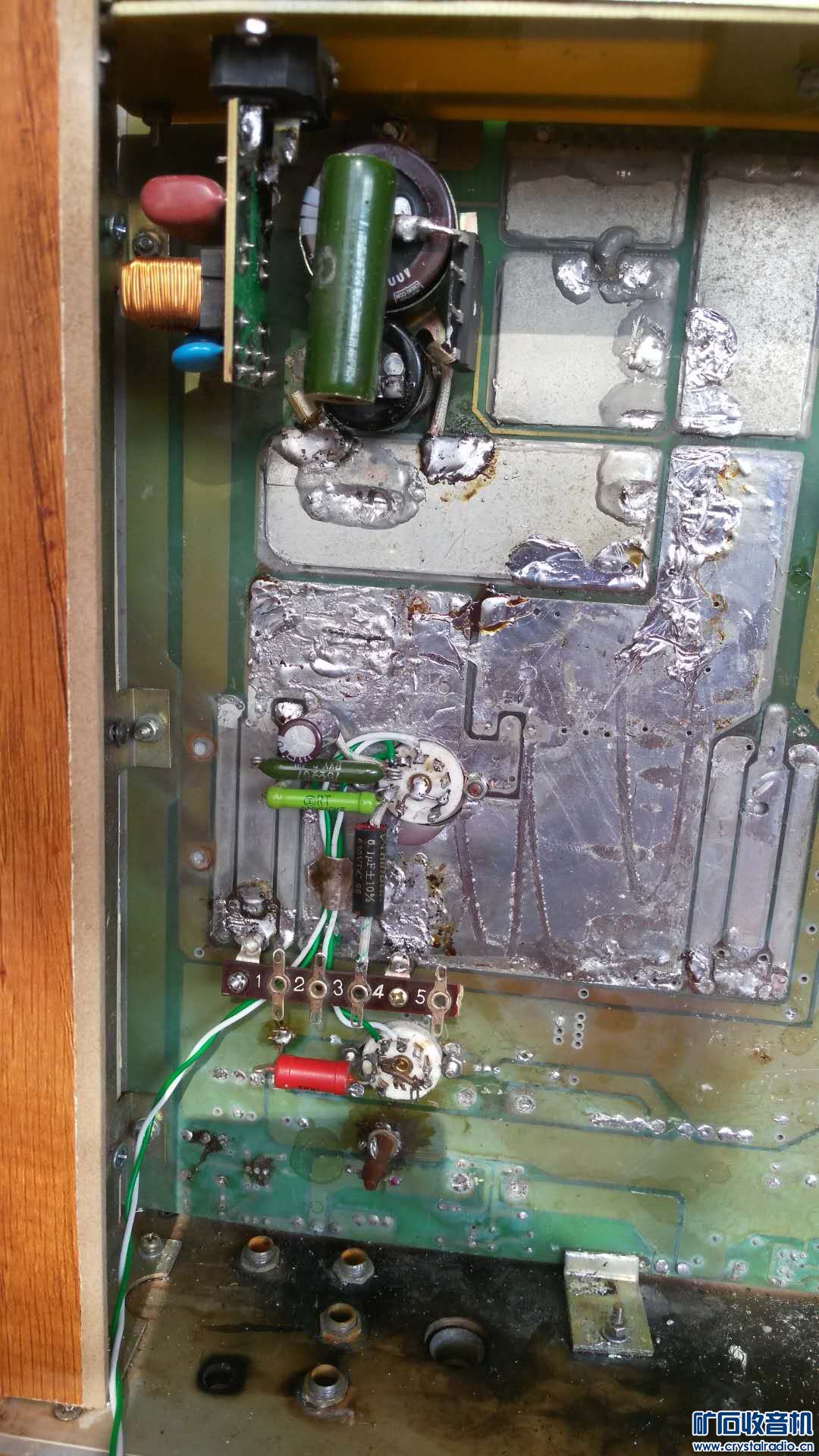

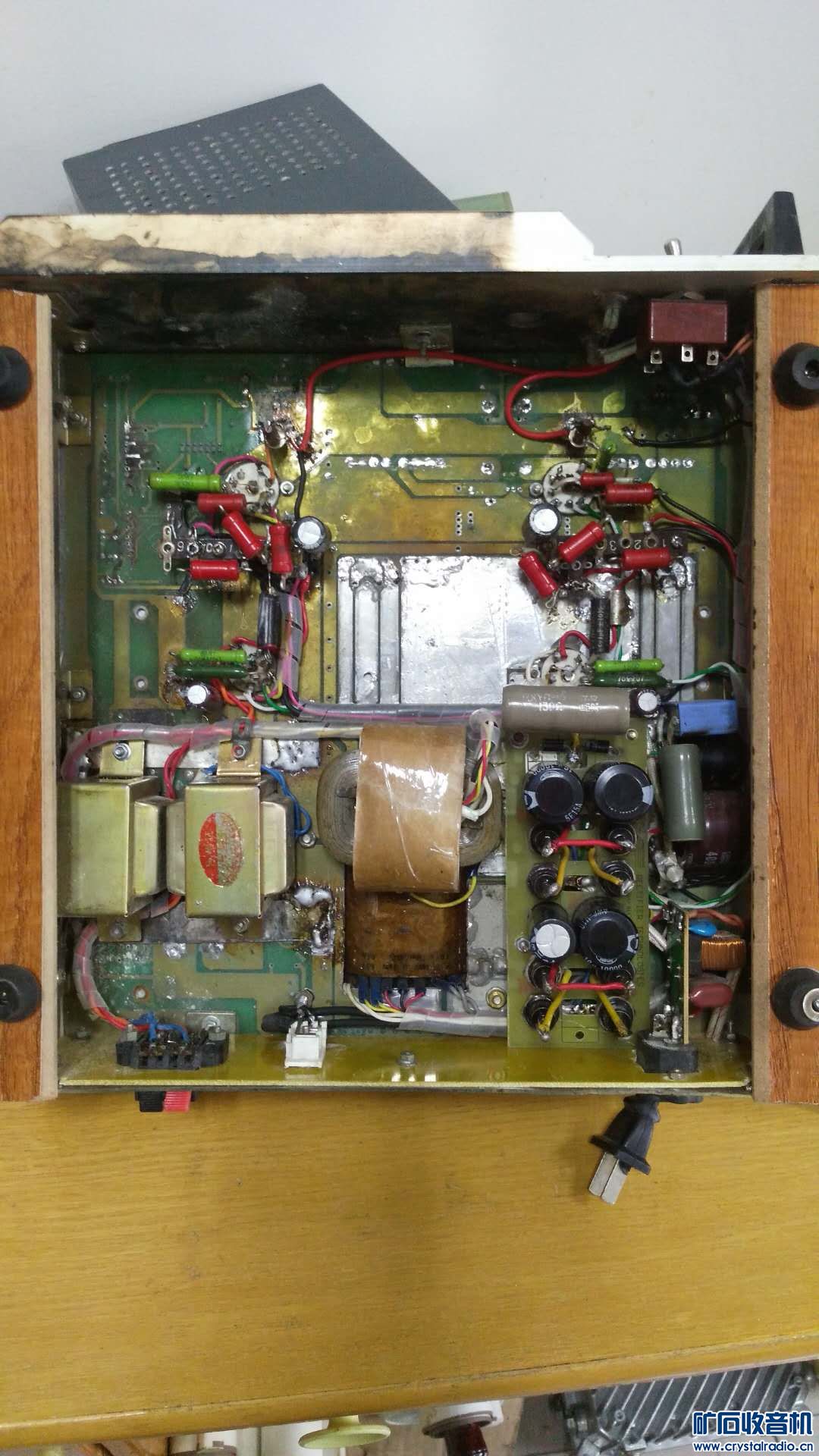

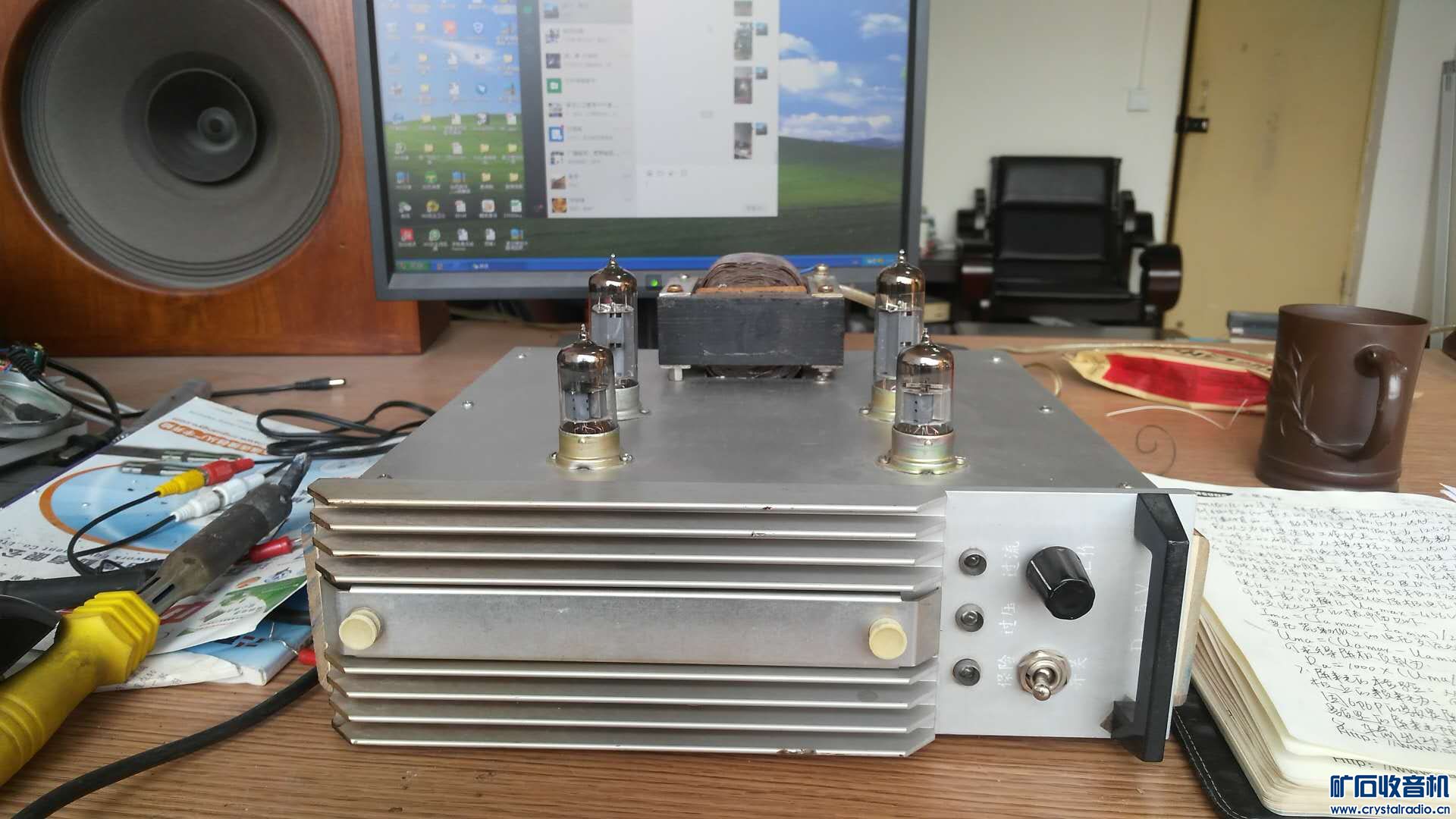

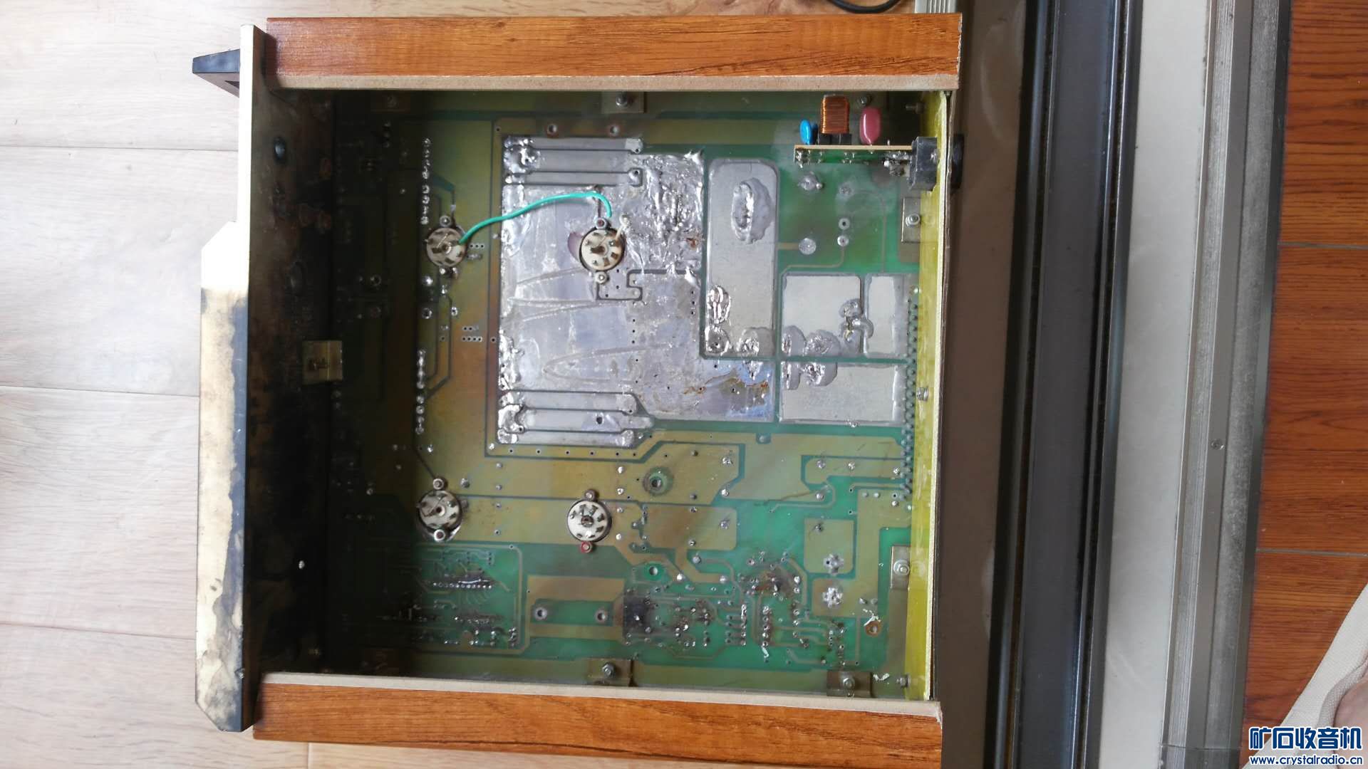

   初学从敢动手开始,从最基础最简单DIY开始。也许从工艺、性能等方方面面不尽人意拿不出手,但有一颗追求真相和好奇的动力---爱好。初学者DIY始终坚持从手边余件开刀,不奢求HIFI,从做响开始,并逐步学习完善性能。利用手头存量6n1、6p14做单端,因定制输出牛不到货,暂用普通电源变压器(220v/18v)代替。电牛选用拆机件(上无二十七厂),灯丝绕组电流不足,另加一改制R型灯变。通过改变屏阻和阴阻可更换6n2、6n11等试听,希望老师褒贬。
废旧机壳
废旧机壳
加装面板
加装面板
搭架植焊
搭架植焊
高压板
高压板
器件布局
器件布局
加电试听
加电试听
开声了
开声了

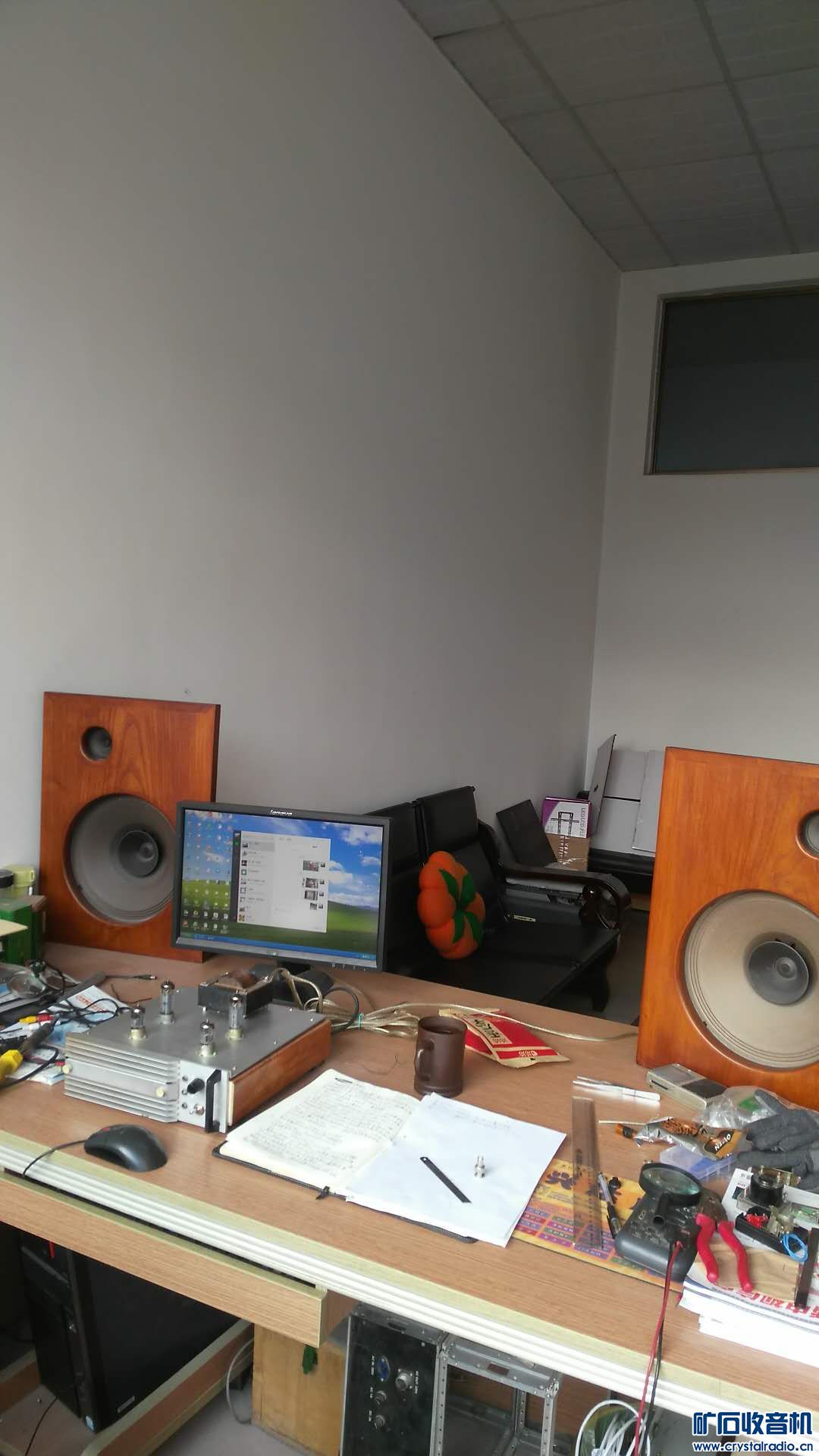

响了吗?不错!桌面稍显单调一点点,加个猫眼吧

        同意用手边的元件DIY,看内部电源部分还比较复杂,用了一些老二极管。
朋友送喇叭,一直都在听,感觉还不错。谢你!
 楼主| 发表于 2018-12-21 15:41:21 | 显示全部楼层
用两组直流灯丝,谢你!

超人胆 发表于 2018-12-21 15:50
LZ书架障板箱几寸喇叭的?
朋友送着玩的,12吋南京YD15-3004喇叭。以前朋友作了个811单端临时用,后来一直闲置。今天上不图,改天上个图,老师你参谋下。谢你!
发表于 2018-12-21 17:49:31 | 显示全部楼层
用电子管或晶体管做单端功放,直接用普通电源变压器代替,是不可取的,会产生铁芯的磁饱和失真。可以将(220v/18v)电源变压器铁芯拆出,再单向插入,铁芯EI片要留有缝隙,可以垫入一张薄纸。这只是凑合凑合,先练练手吧!加油!!!

发表于 2018-12-21 21:16:08 | 显示全部楼层
这对障板 音箱不错。要是板再大些,还好。
发表于 2018-12-22 10:55:29 | 显示全部楼层
YD15-3004双纸盆喇叭,直径300mm,15W,更适合6P14推挽。单端推起来有点单薄。
