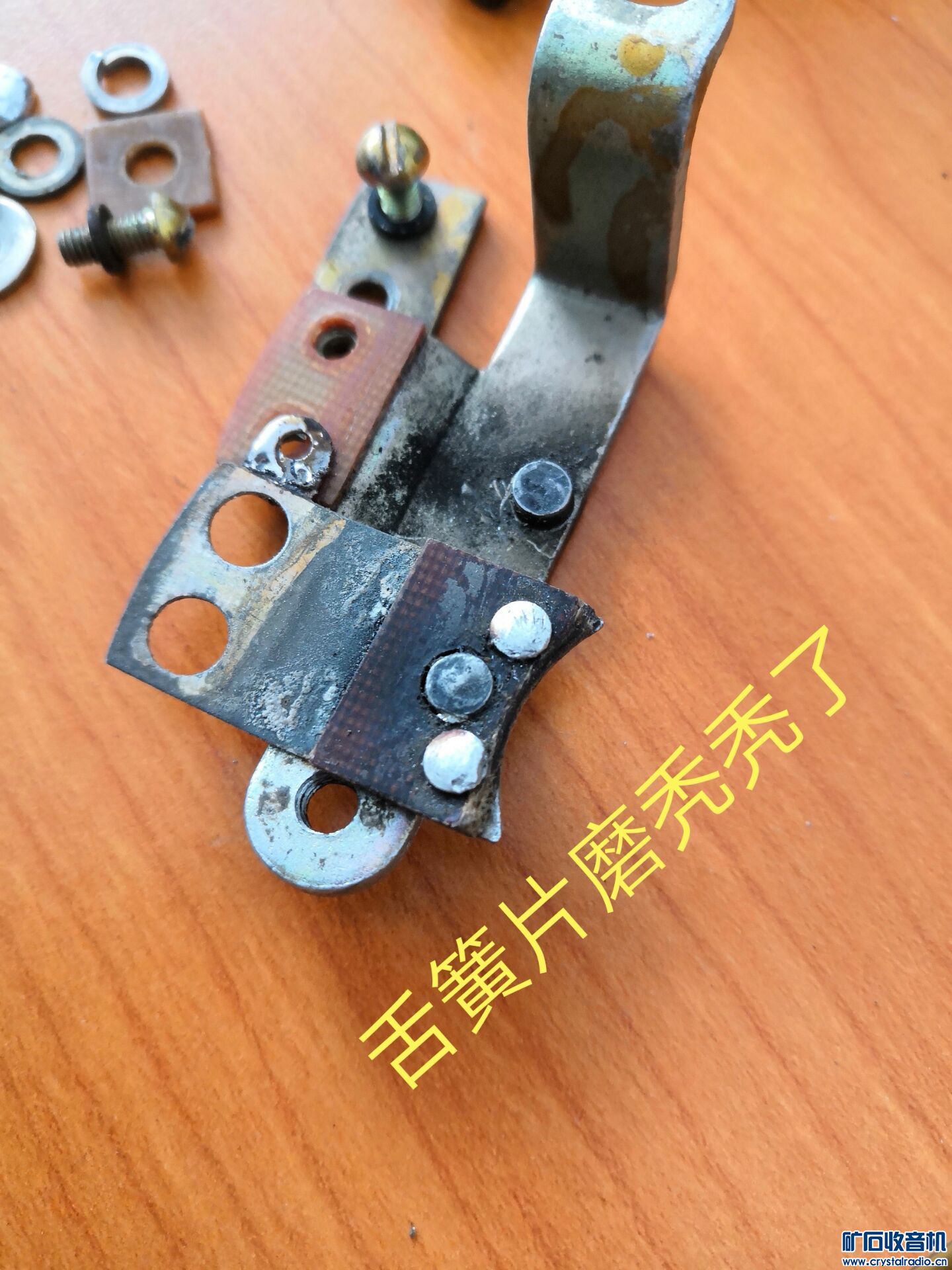

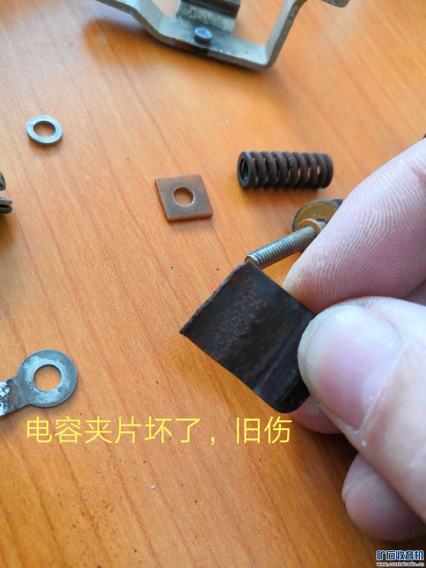

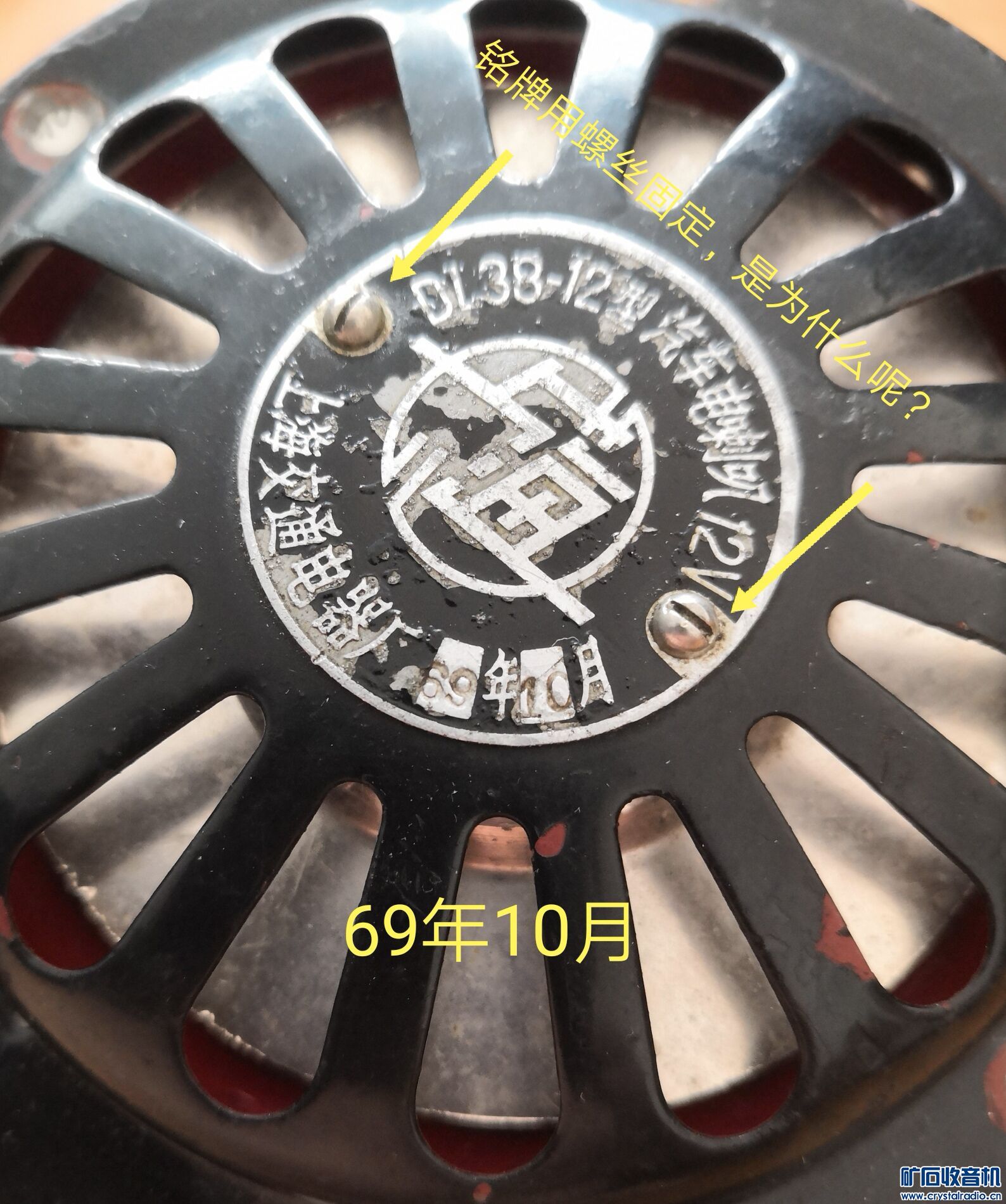

还是另开一贴吧,多图,慢慢编辑

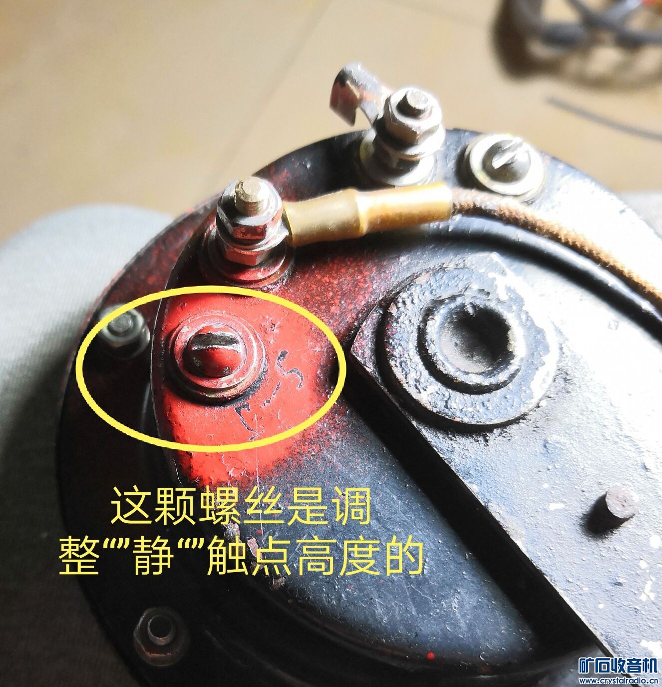

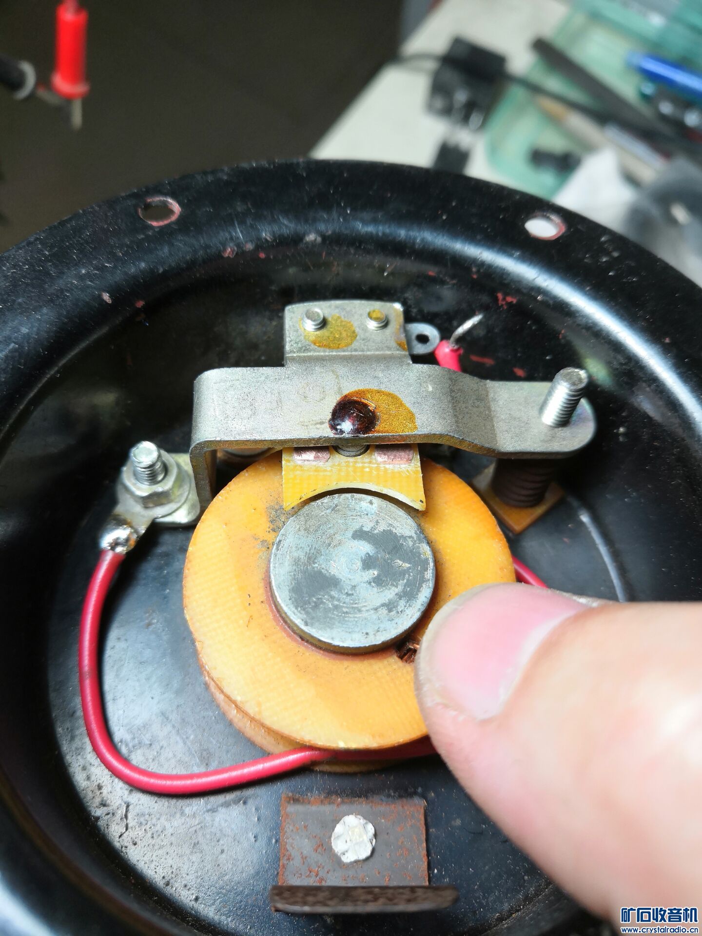

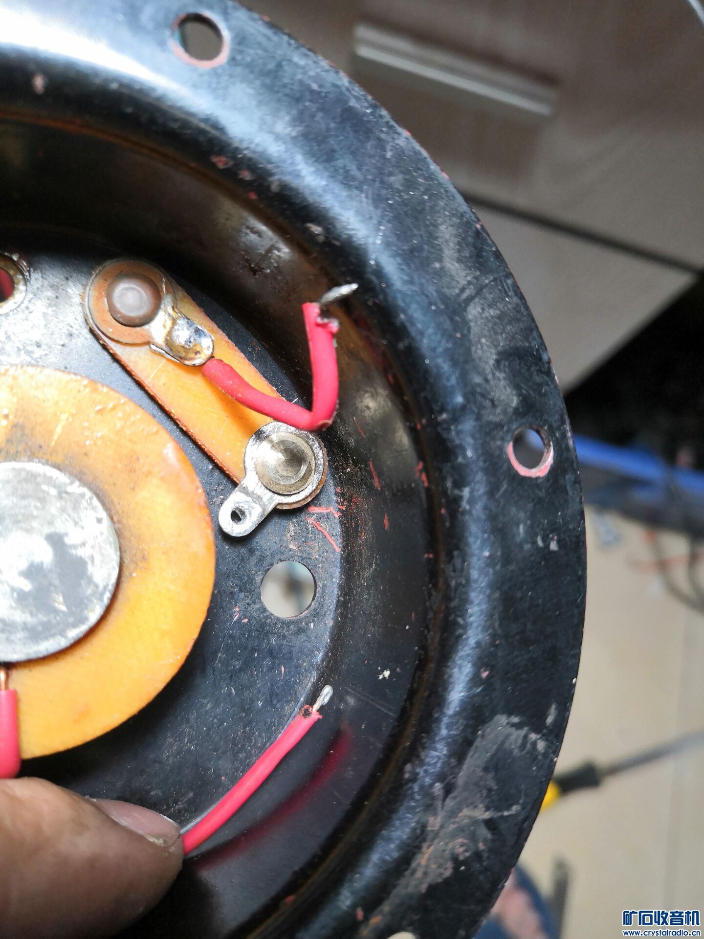

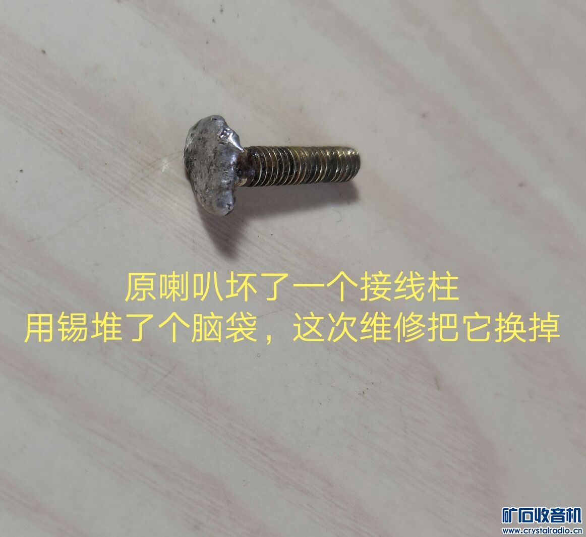

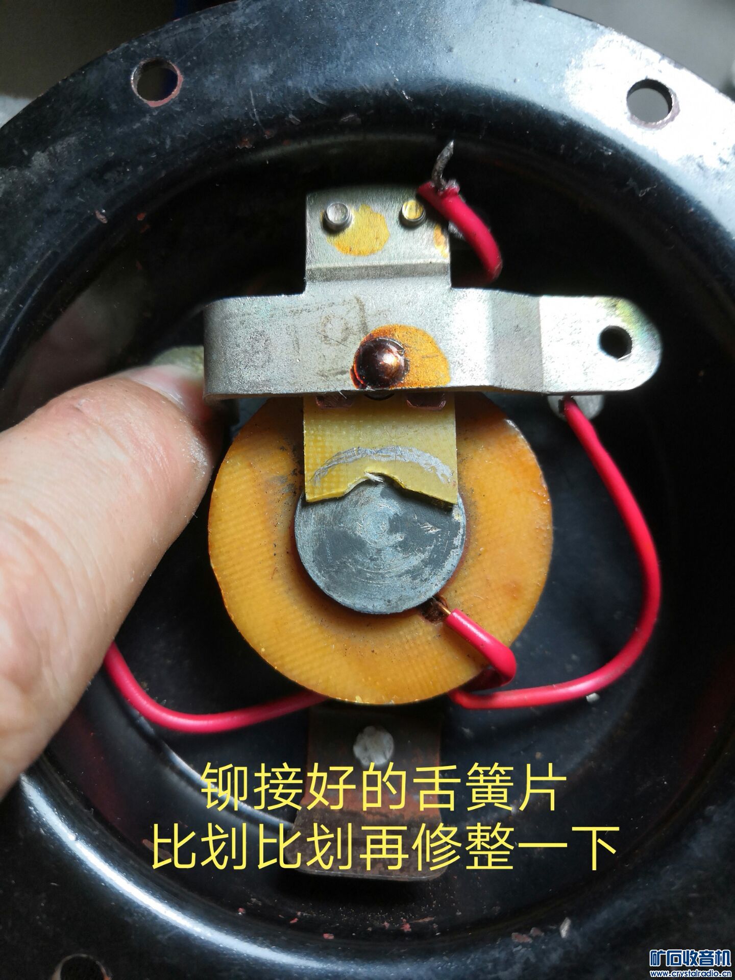

喇叭用小维修电源供电,已经完美发声了,明天用电瓶细调一下
