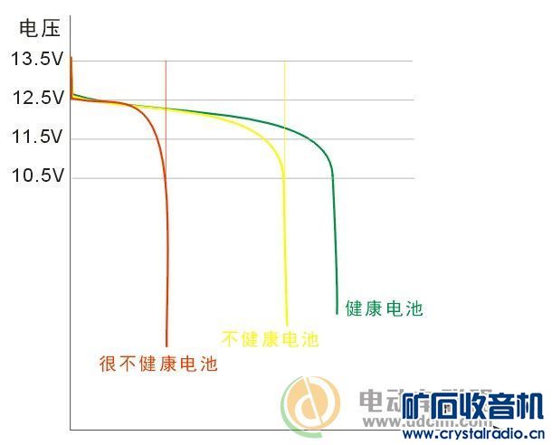

sjtx1971 发表于 2018-12-21 10:06
直流屏电瓶是什么电瓶?要是12V铅酸电瓶,充满14.4V浮充13.8V,放电截止10.5V
      图没看明白,
发表于 2018-12-21 21:00:59 | 显示全部楼层
图上的意思就是一般铅酸电瓶放到11V就没什么电量了,最低最低只能放到10.5V,再放就会伤害电瓶了
