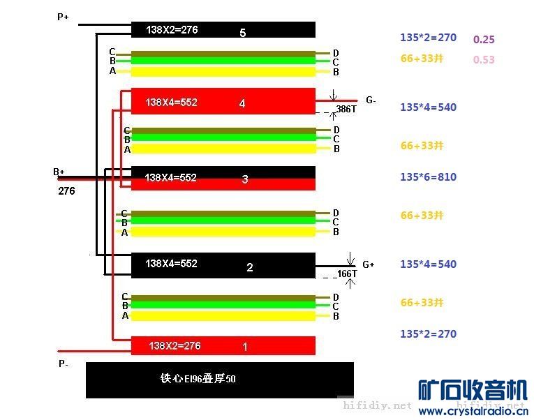

第一次绕输出牛,请大家多多指导
发表于 2018-12-22 07:51:26 | 显示全部楼层
