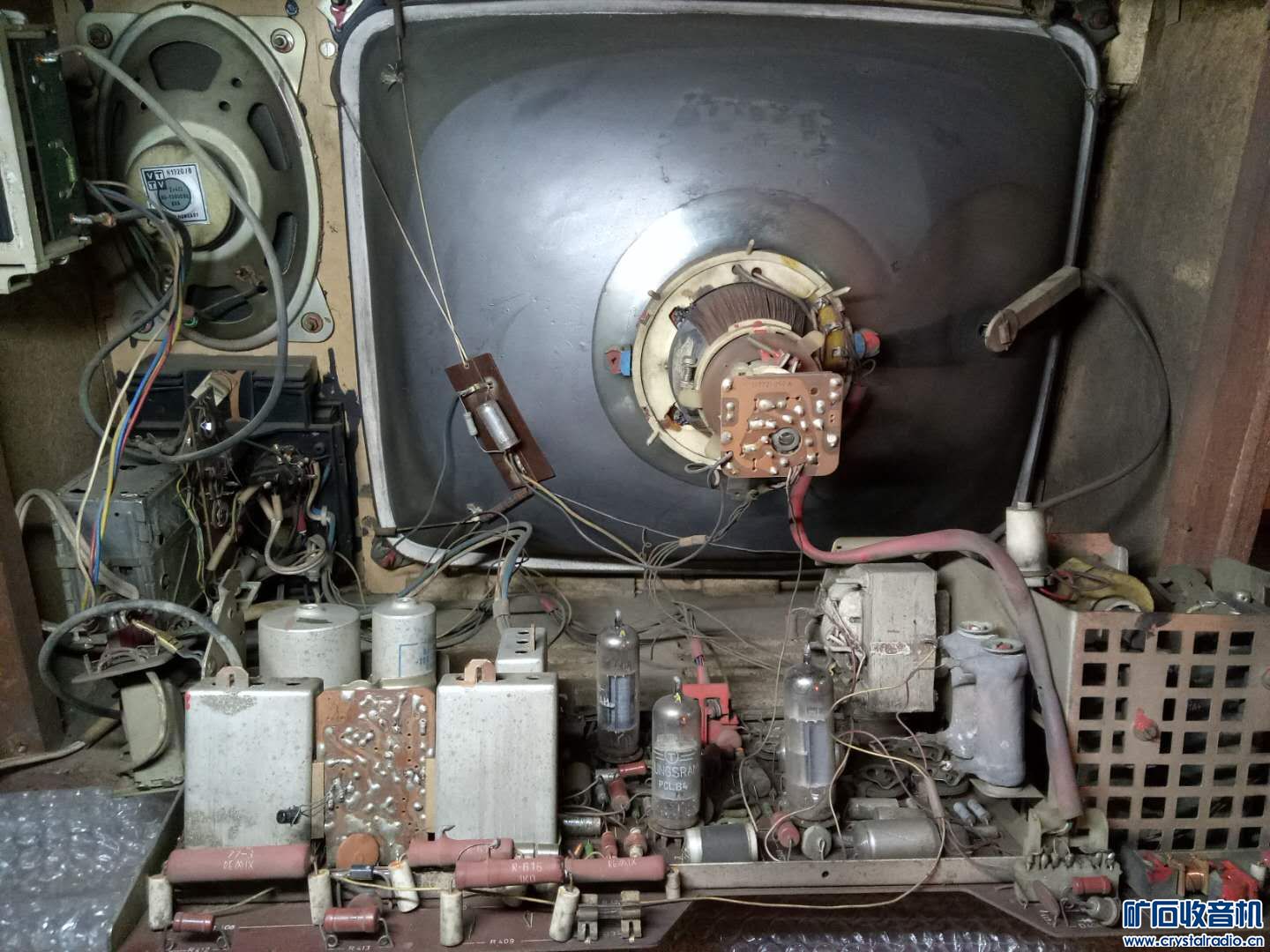

这是匈牙利电子管电视机TA-3212、TA-5204里的主板。有6只串丝电子管PCL84、PCL85、PCL86、ECC82、PL504和PY88。板上3个长方形的屏蔽罩,表面看是大个的中周,其实里面是用电路板组成的伴音鉴频组件和中放组件。只要把屏蔽罩顶端的小销子拔掉,捏住屏蔽罩轻轻往上提,就能很轻易的把屏蔽罩取下。里面的电路板组件是焊接在主板上的。

发表于 2018-12-20 22:42:29 | 显示全部楼层
VIDEOTON TA-3212实物来了~
