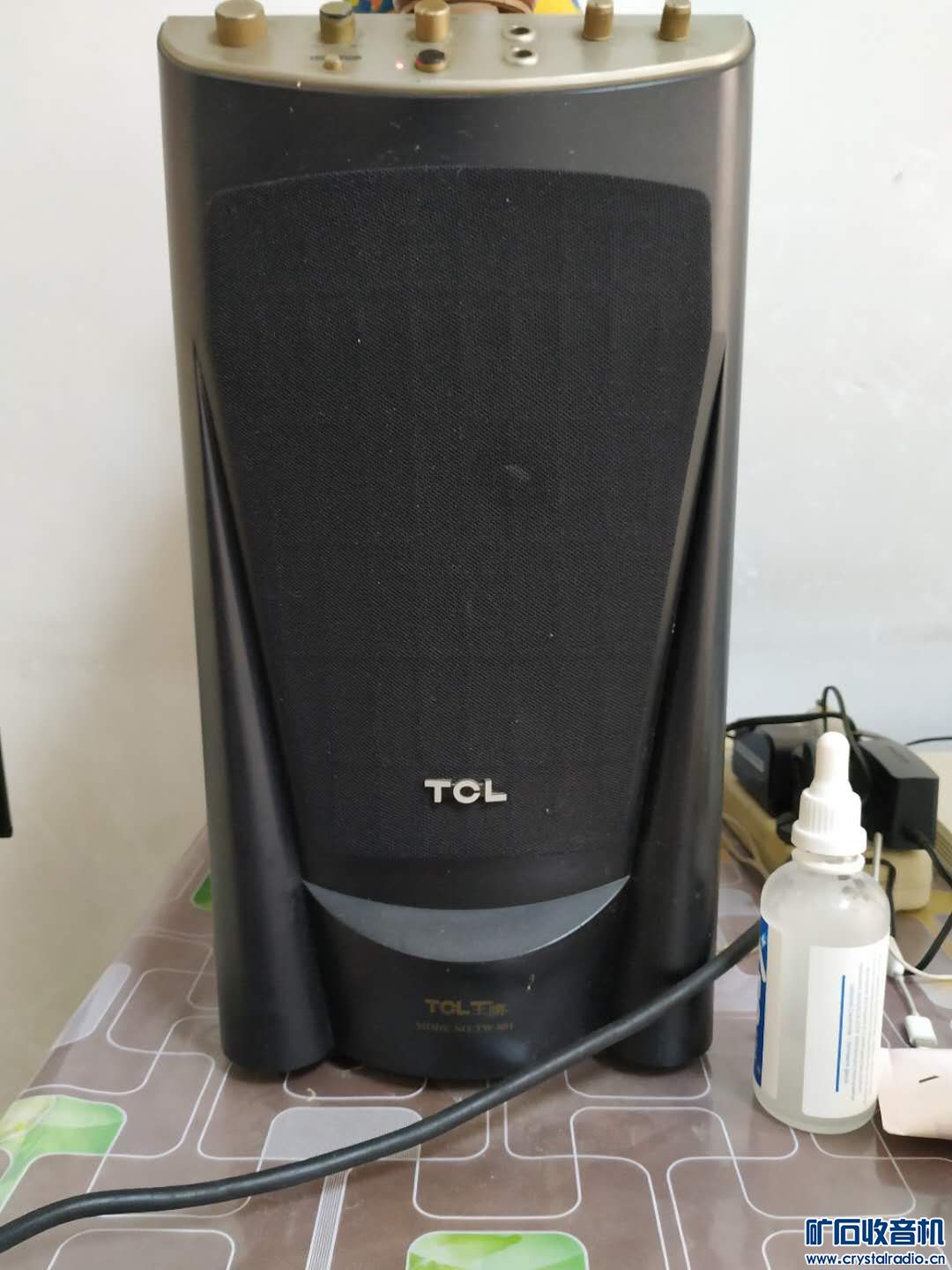

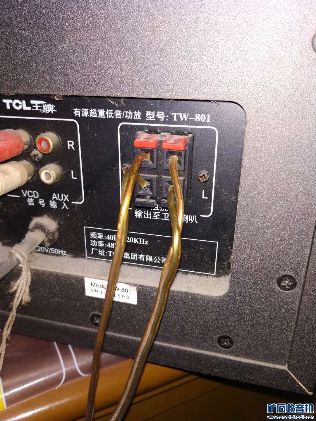

请教各位TCL牌TW801老音响用了十几年了,一个主音响两个分体音响,现在是主音响后面插入分音响线头的这个东西接触不好,只有一个喇叭响,另一个不一定什么响。请教各位老师,我不也不知道这个东西叫什么,这个应该怎么修,如果换一个需要换什么,去那里可以购买。谢谢各位。

估计不是这个线头问题吧。
发表于 2018-12-20 17:00:55 | 显示全部楼层
打开,插座里面线路板焊点重焊
 楼主| 发表于 2018-12-20 18:20:14 | 显示全部楼层
qie 发表于 2018-12-20 16:05
估计不是这个线头问题吧。
已经试过,插左边孔里音响不响
发表于 2018-12-20 18:25:57 | 显示全部楼层
是信号输入端吗,如果是那样的话,还应该把音源切换到相应的位置。现在是VCD输入,在面板或使用遥控切换音源到VCD
发表于 2018-12-20 18:48:54 | 显示全部楼层
  先确定, 是接触不良, 还是里面的功放有故障. 这个拆开测量一下.
如果只是 接头问题, 换配件,或清理一下.
 楼主| 发表于 2018-12-21 12:33:34 | 显示全部楼层
谢谢楼上各位   确定是接触不良,因为不一定什么时候就响了
