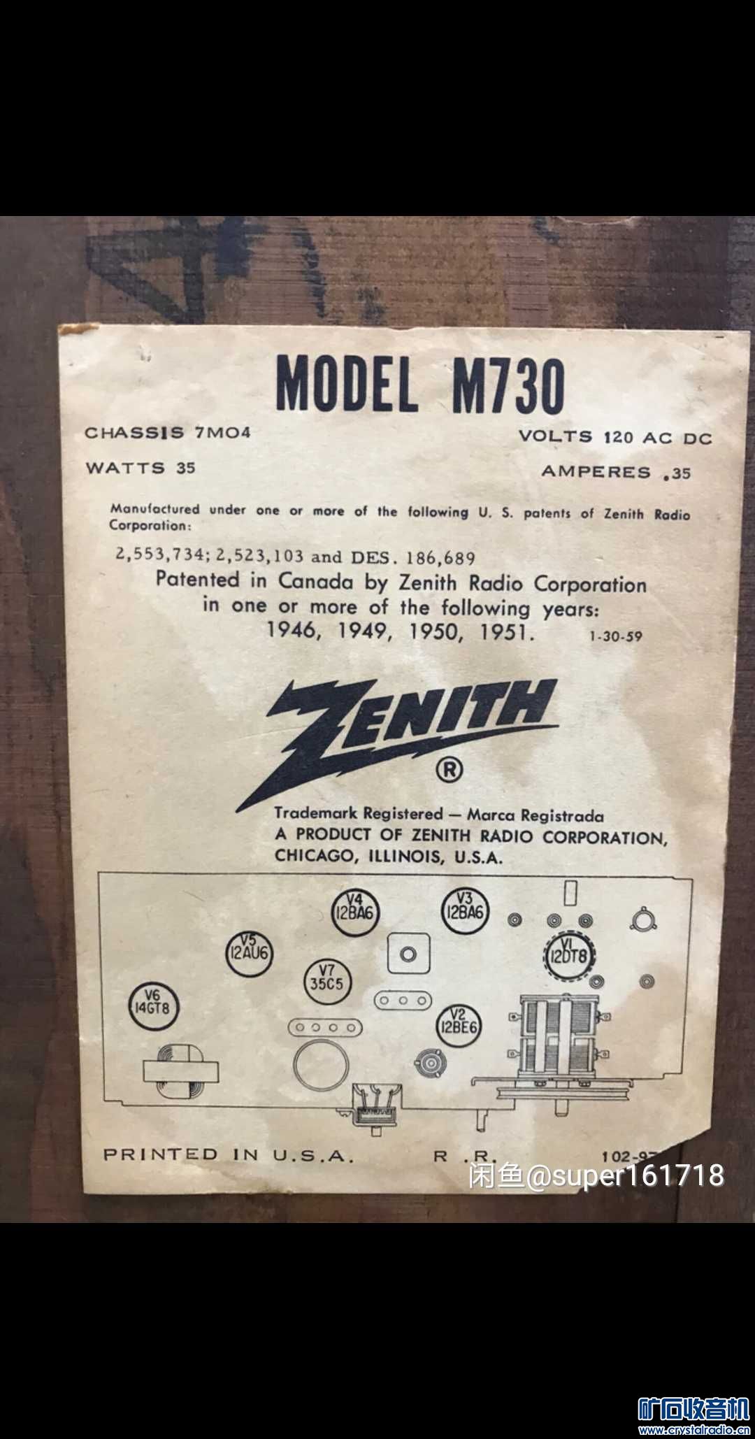

手里海淘一台珍妮斯电子管收音机,FM/AM两用
最近发现FM刚开机很好,但是过一会声音越来越小越来越飘
但是AM声音没问题,图片是收音机电子管排布信息,
请教各位大佬,是不是电子管老化了?如果是的话应该替换哪个?

说不好是高频头的电子管老了。

应该是FM部分的元器件老化,发热时阻容值发生改变。你可以在声音变小时再调台试试。

V1——12DT8(FM变频)。

如果声音变小以后,重新调台可以恢复,就是频率漂移,查FM有关电容元件。

初次接触老收音机,调台后声音仍然很小

声音越来越小,调台后音量没啥改善但是收音效果好了一点

好的,我搜一下看能否买个替换的换上试试

这机器有AFC和FM两档,不管在哪个档位声音都会变小

经过高手指点,花了一百大洋更换12DT8电子管后声音恢复正常,浓浓的管声再次响起,感谢各位。
