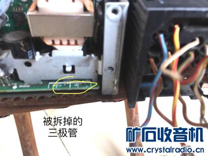

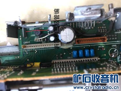

不容易淘来一台宝马车机,却被上家拆掉两个三极管,很没劲。不过想到坛子里热心肠的大侠们,又燃起修复的希望。请大侠们指教这两个管子应该是什么型号,不胜感激。
被拆的两个管子零件编号是0015和0003
 楼主| 发表于 2018-12-20 10:56:57 | 显示全部楼层
管子应该是电源部分的,离电源元件很近

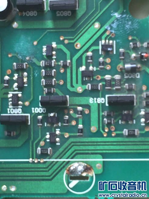

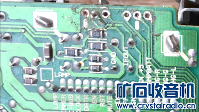

按版主和其他大侠说得拍了局部特写图再请指教。
这两个管脚线路走向都和下图的小零件相连
有一个脚和一个小电感相连
通电测6个脚的电压,表针摆动没有读数

我又拍了几张特写照片请您再看看行吗

靠近功放管这边的这个是B1185 另一个是D2061  ,早上发现正好有这种老机,拆开看了。希望对你有帮助
