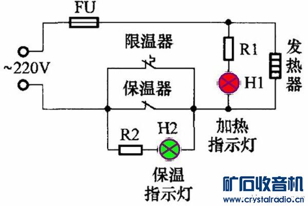

由于烧黑,无法上图,3-500w电饭煲指示灯小电路板,两只二极管正常,两只电阻烧坏!两只指示灯不亮!网上查100k换了300k两只,拆了全自动洗衣机指示灯,但无法确认原来指示灯正负极!装好后,插电亮了一下,就又不亮了!!!望大神支招

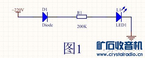

再多串一只1N4007二极管吧,这样就不会坏LED了,100K--200K电阻+1N4007+发光二极管

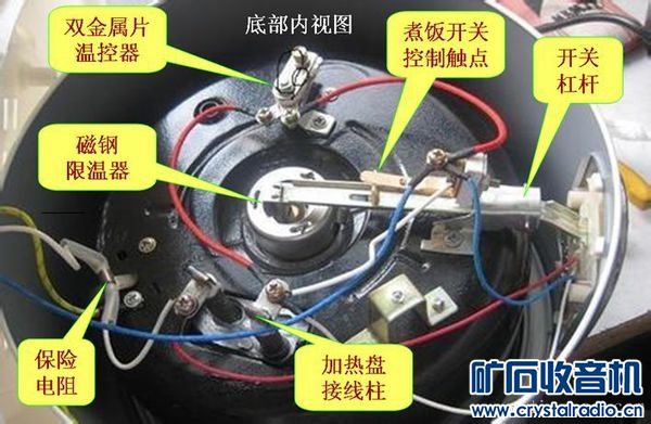

小板两只二极管,两只电阻,两只指示灯
 楼主| 发表于 2018-12-20 03:35:08 | 显示全部楼层
是否按这样接
发表于 2018-12-20 08:25:31 | 显示全部楼层
对呀,这么接对的

可以不串二极管! 你看插排上的 都没有二极管!  (LED指示灯本身就似二极管)   你那个电饭锅上不适合用发光二极管, ! 电饭锅加温 稳度很高的!  那个灯容易坏!正常都是氖泡!那个不怕高温!

有的是氖泡,有的是发光二极管,氖泡不分正负,发光二极管加个200K或更大的电阻都行

拆个1N4007二极管,弄个电阻和LED,在外面先实验好了再往电饭锅里装
 楼主| 发表于 2018-12-22 01:39:39 | 显示全部楼层
直接上220接二极管,电阻,LED
